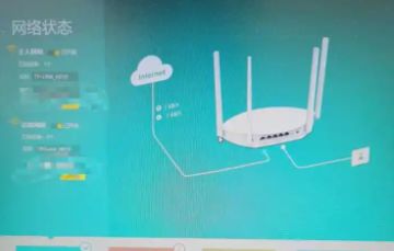

1、如果线路安装错误,重新安装即可,可以参考下图的方法进行连线。
2、如果是路由器没有设置宽带帐号进行连接的话可以直接登录路由器后台进行设置的,可以直接使用手机设置的,手机连接上无线网络后打开浏览器输入路由器的登录地址和登录密码登录路由器后台。
3、然后进入宽带设置界面填写自己的宽带帐号和密码连接即可,如图:
4、如果路由器设置了宽带帐号和密码依旧无法使用网络,请查看自己的宽带猫和路由器之间的网线是否正常,如果正常请查看自己宽带猫指示灯是否正常如果出现pon或者los闪烁,即为宽带故障,这个时候需要直接致电运营商客服进行报障处理,成功报障后四十八小时有工作人员上门维护的。

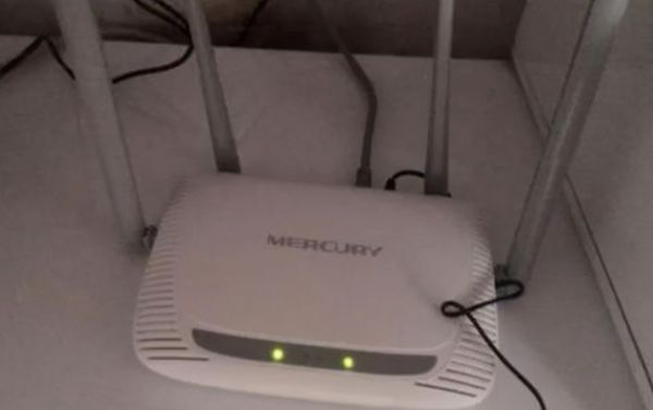

网线连接错误:目前有很多的路由器还不支持WAN/LAN自适应功能,在连接路由器的时候,一定要按照下面的方式来连接。
路由器上的WAN口,需要用网线连接到光猫上的网口(LAN口);如果宽带未使用光猫,需要把入户的宽带网线、墙壁网口,连接到路由器的WAN口。路由器上的LAN口,用来与电脑、电视机等网络设备进行连接。
如果你的路由器支持WAN/LAN自适应功能了,那么它上面的任意一个网线接口,都可以用来连接光猫/宽带网线,路由器会把该接口作为WAN口,把剩余的接口作为LAN口。
