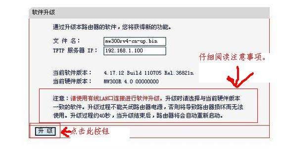

水星MW300R无线路由器升级有以下两种方法:
方法一:
1,登陆官网,并根据自己的型号,还有硬件编号下载对应的升级固件。
2,打开浏览器,登陆路由器的设置页面。
3,点击系统工具,再找到系统升级页面。并选择浏览,选择步骤1下载好的固件,就能开始升级了。
方法二:
可以用路由器自带的升级工具升级,找到系统工具后,点击软件升级,此时单击升级按钮即可。
升级过程持续1分钟左右,中途不能断开电源及网络。避免因中断以造成路由器损坏。

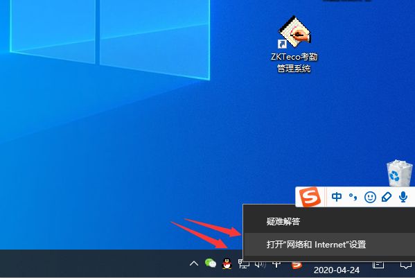

1、在不连接该路由器时,点击电脑右下角网络连接,选择打开网络和internet进入。

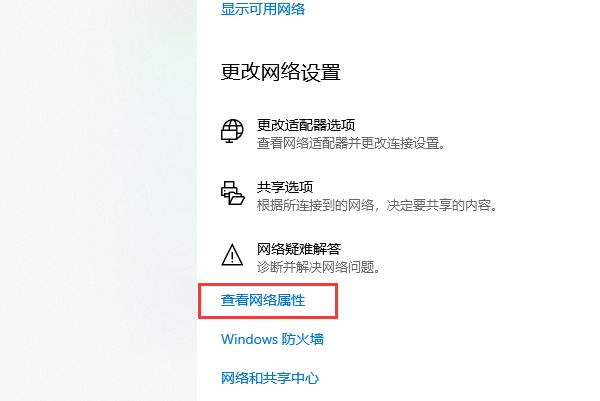

2、在出现的页面中点击查看网络属性进入。
3、页面跳转以后可以看到当前网络的路由器默认网关IP地址并记下该IP。

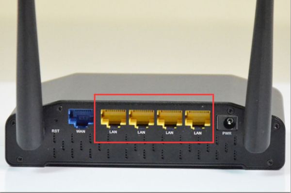

4、此时断开电脑与其他网络的连接,使用网线插入该路由器的LAN口,另外一头连接电脑。

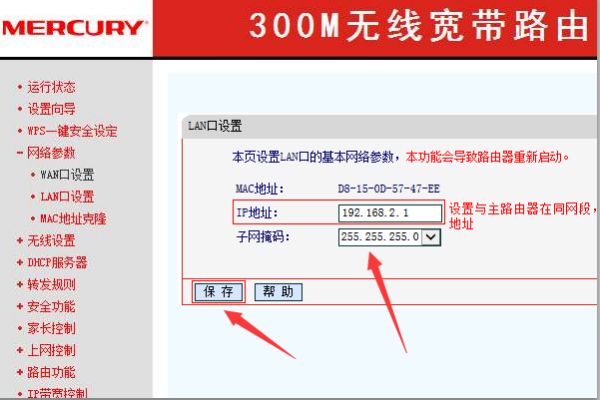

9、点击网络参数下面的LAN口设置。将其IP地址修改为不同于前面看到的路由器网关点击保存。

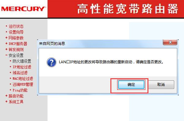

10、此时系统弹出重启路由器的提示点击确定重启该无线路由器。
11、重启之后使用另外一根网线插入该无线路由器的LAN口就可以正常使用了。
