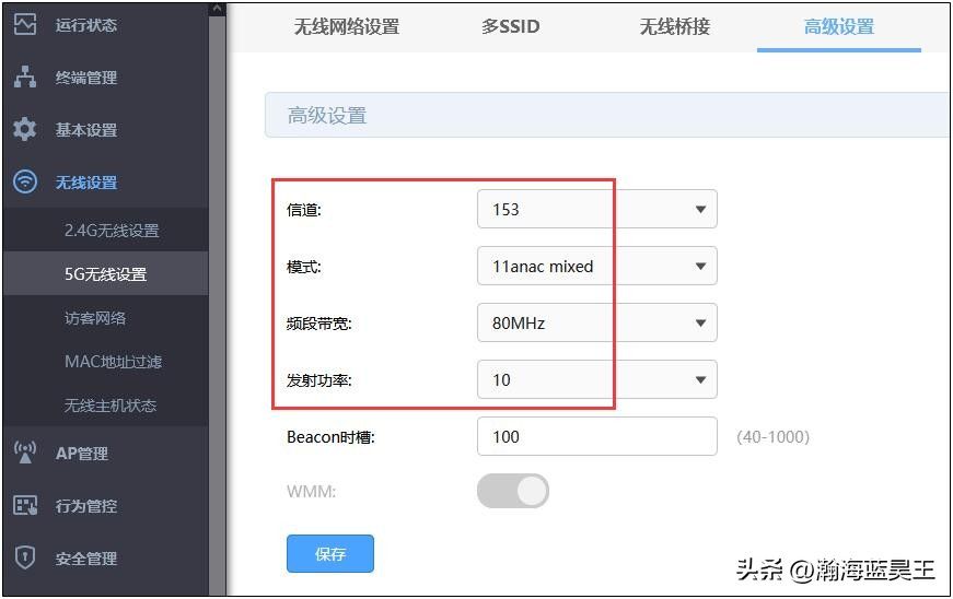

4. 设置合理的无线网络参数
实际的无线网络使用环境中,往往能收到附近无线路由器发出的Wi-Fi信号,这些信号会对当前设备的Wi-Fi使用造成Wi-Fi干扰。
建议使用安卓手机在应用市场下载“网络百宝箱“APP,进行信道干扰测试,看无线路由器当前所处信道是否有干扰。若有,则选择干扰最小的信道进行测速。如当前无线路由器设置的5G无线信道为40,频宽为80MHz(即整个5G1频段),经干扰测试发现5G2频段的干扰较少,则将5G无线信道固定为5G2任一信道(如153信道),频宽80MHz。
设置方法:在“无线设置>>高级设置”中,选择信道为153,模式为11anac mix,频段带宽选择80MHz(若干扰较大,建议在实际使用中选择40MHz),如下图: 013145uga77z6ss77zyv9y.jpg

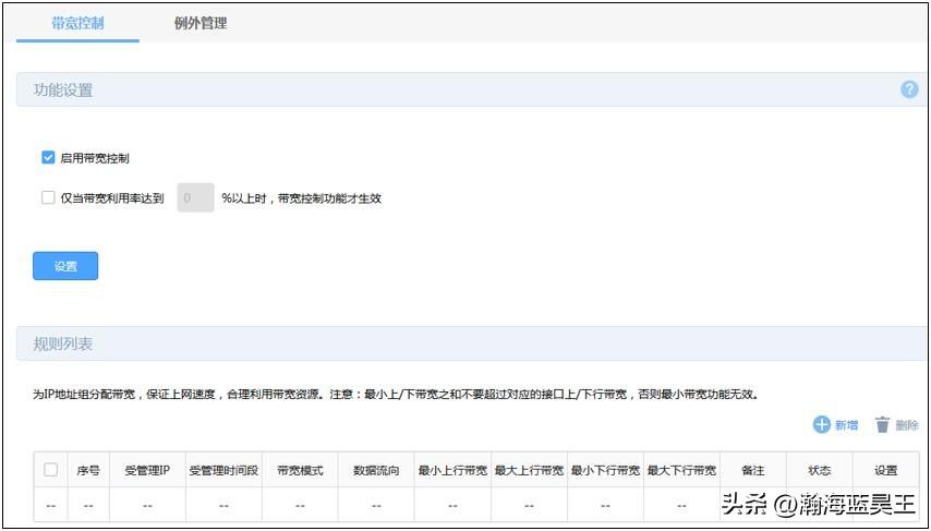

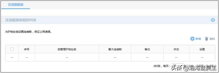

6. 检查路由器的限制类配置
有时为了合理分配宽带资源,我们会在路由器中进行带宽控制或连接数限制,会导致我们测速结果受限,因此我们可以排查确认下路由器中是否开启带宽控制、连接数限制等功能,确保关闭后再进行测速。
带宽控制功能在“行为管控>>带宽控制”,如下图: 013146dbf9f7iib783tpwm.jpg
连接数限制功能在“行为管控>>带宽控制>>连接数限制”,如下图: 013146ewcuc9zzfdoracrj.jpg
