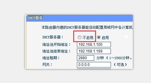

  设置无线交换机模式
  从第一个路由器的任意一个LAN口接条网线到第二个无线路由器的LAN口上,进入第二个无线路由器,关闭DHCP服务器即可。

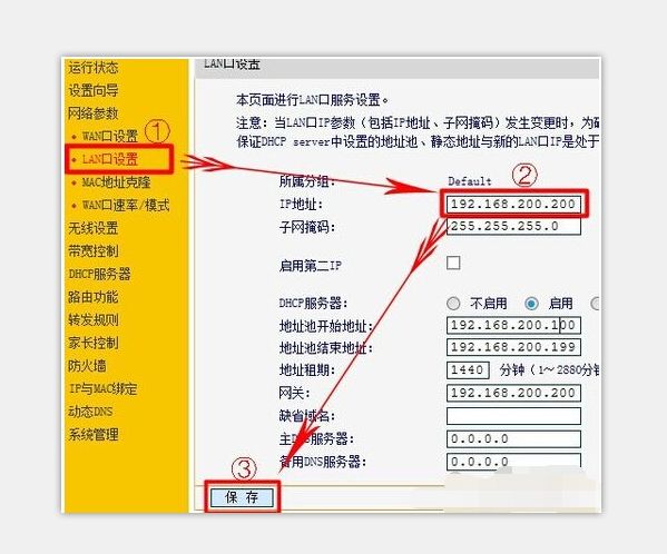

1、设置第2台路由器ip段。
①、lan口设置,如果多个路由器,而且是第2台路由器,为了避免冲突(路由器1lan口IP:192.168.1.1),可以将此IP改为其它。比如修改为:192.168.2.1
在重启路由器,进入路由器的地址是:192.168.2.1了。

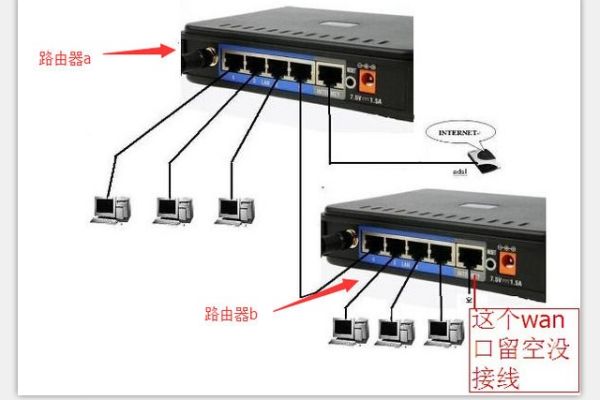

方法2:路由器b做交换机使用。
【路由器b做交换机使用】
路由器b做交换机使用。
注:路由器a=主路由器;路由器b=副路由器。
1、路由器a正常设置。
2、路由器b设置方法:
注:先断开a、b路由器的连线,等待路由器b设置完成后,在连接。
①、首先要空出wan口,所有的接线都接在lan口上。
②、关闭路由b的dhcp服务。
③、修改路由b的lan口ip地址(不要与路由器a的网段相同即可),修改IP为192.168.200.200.

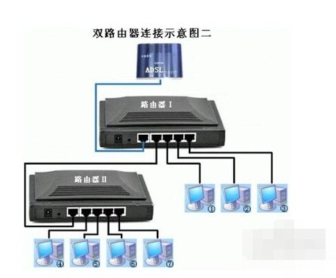

路由接路由有两种形式:第一种第二个路由当交换机用;第二种重新私有一段地址给下游用户使用(相当于企业常用的专线)
第一个路由用拨号上网设置前面已经说过就不说了,现在主要说第二个路由器的设置。
第一种连接方式:lan口(第一个路由器)接lan口(第二个路由器),wlan口不作设置,关掉dhcp服务(无线连接可正常使用)。为了方 便管理可将lan口ip设为第一路由的网段而又不在其dhcp的网池内的ip,如第一个路由lanip:192.168.1.1,子掩码:255.255.255.0,dhcp池192.168.1.100——200,则第二个路由lanip:192.168.1.2,子掩 码:255.255.255.0;若第二个路由lanip设为192.168.2.1则相互间不能访问。
