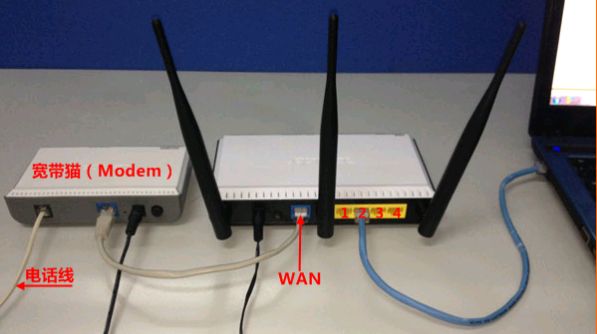

1、将电话线接入“猫”上(调制解调器),再从猫上引出一条网线连入无线路由,从下图所示,左至右我们可以看到分别是:电话线、网线和电源线。

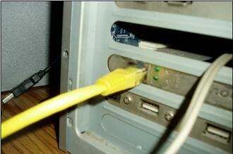

2、下图是无线路由的连接状况,左边黑色的是电源线,最右边的是与“猫”相连的网线,接在无线路由的WAN口。因为这里还有台式机也需要上网,所以就从无线路由的LAN口再接出一根网线,与台式机的网卡相连,就是下图中黄色的网线。

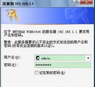

4、完成了整个网络的连接,现在就让对网络进行基本的设置。打开台式机,在IE地址栏中输入无线路由默认的IP地址,所使用这台NETGEAR 54M无线路由WGR614 V9版本的默认地址是192.168.1.1(无线路由底部铭牌或者说明书中都有注明)。
5、输入之后,会自动弹出一个登录框,我们输入默认的用户名和密码,就进入了无线路由的设置界面。拓展资料

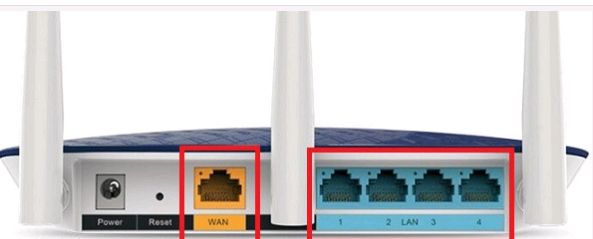

路由器接口线的插法如下所示:
1、WAN接口,在有些路由器中叫做 Internet接口,接口下方一般会有英文字母标注出来,如下图所示。
2、WAN接口,是用来连接外网设备的,也就是用来上网的那一根网线。
普通的无线路由器中,一般有4个LAN接口,有的路由器下面会标注1、2、3、4,也有的路由器不会标注。
对于我们普通用户来说,LAN接口是用来连接我们的电脑上网的。也就是电脑需要用网线连接到路由器的LAN接口。

1、电话线接入上网
如果你家里的宽带,是通过电话线接入上网的,那么运营商会提供一个宽带猫给你,自己在安装无线路由器的时候,请按照下面的方式进行连接。
路由器的WAN接口,用网线连接到宽带猫的网口;电脑用网线连接到路由器中任意一个LAN接口就可以了。

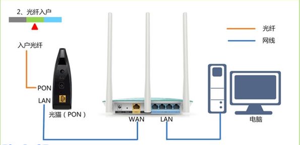

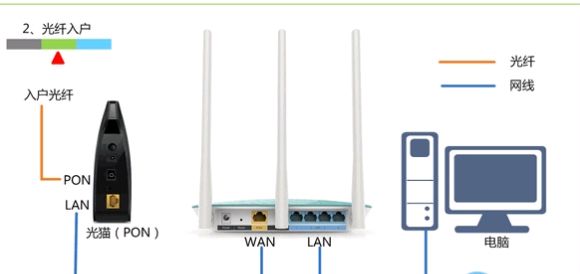

光纤接入上网
如果你家里的宽带,是通过光纤接入上网;那么运营商会提供一个光猫给你。自己在安装无线路由器的时候,按照下面的方式进行接线。
路由器的WAN接口,用网线连接到光猫的网口;电脑用网线连接到路由器中任意一个LAN接口就可以了。
