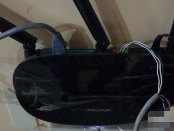

1、首先将路由器、光猫、电脑连接好。
2、然后用电脑连接上路由器的出厂名称。

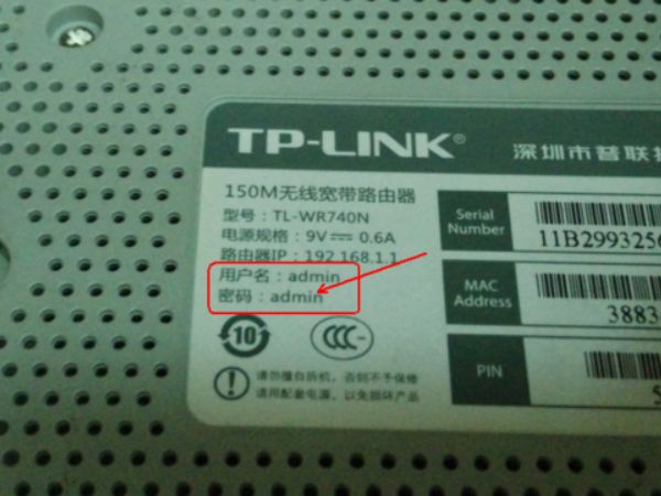

3、然后进入到路由器管理页面,输入路由器背面的账号和密码。

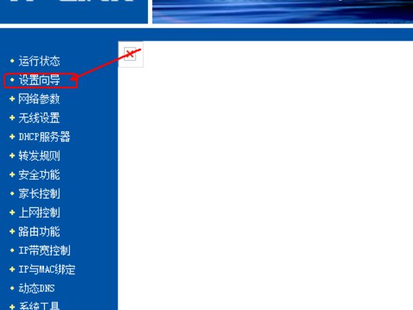

4、然后在路由器设置页面点击设置向导这个选项。

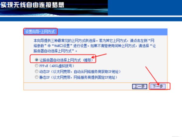

5、在设置向导里面选择让路由器自动选择上网方式这个选项。

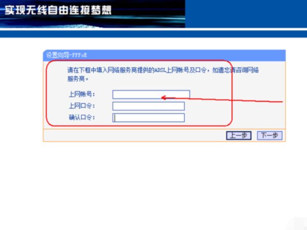

6、进入下一步之后输入上网账号和密码。

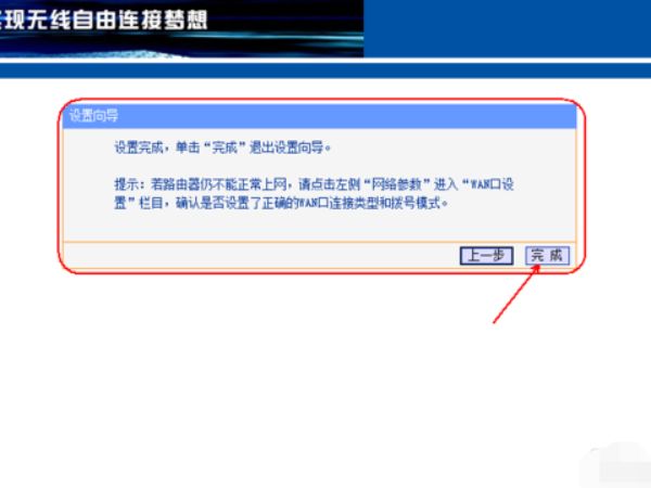

7、进入下一步之后,点击完成即可,这样就设置成功了。
