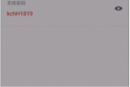

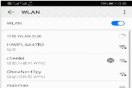

路由器初始WIFI名为“HIKVISION_E7D0”,密码为“lock6445”,连接无线后直接打开APP设置网络拨号参数,待连接宽带成功即完成设置。
2、动态IP连接过程

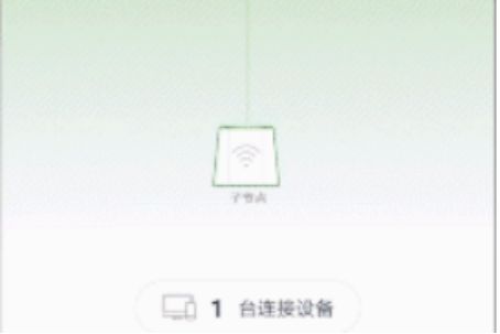

3、WIFI设置及副路由器连接
完成网络配置后APP提示修改WIFI名称和密码,即完成主路由设置。而后,设备会自动识别区域内通电的副路由器,进行配置共享,副路由器会自动获取主路由器WIFI名称、密码、黑名单、家长控制等信息。
