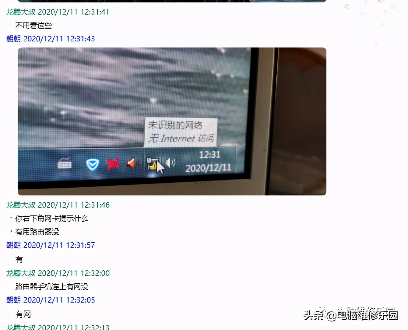

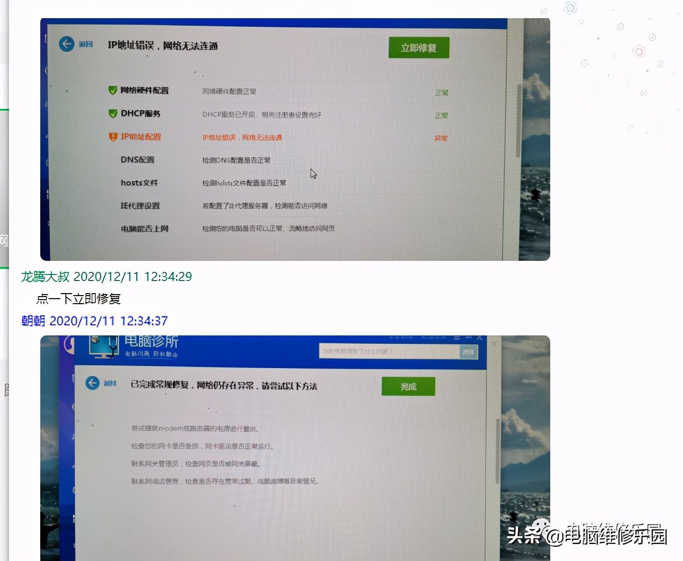

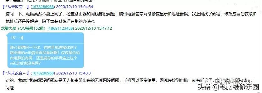

电脑突然不能上网了,检查过路由器 网线都没有任何问题,用电脑管家诊断显示的是IP错误,百度到处搜索教程 都是没用的,在群内咨询大叔,这个问题该如何解决,电脑上东西太多了,不想重装系统
在经过大叔的咨询后得出一个解决 他的电脑不能上网,但是手机 平板 笔记本 都可以正常用
问题就出在了它的机器上

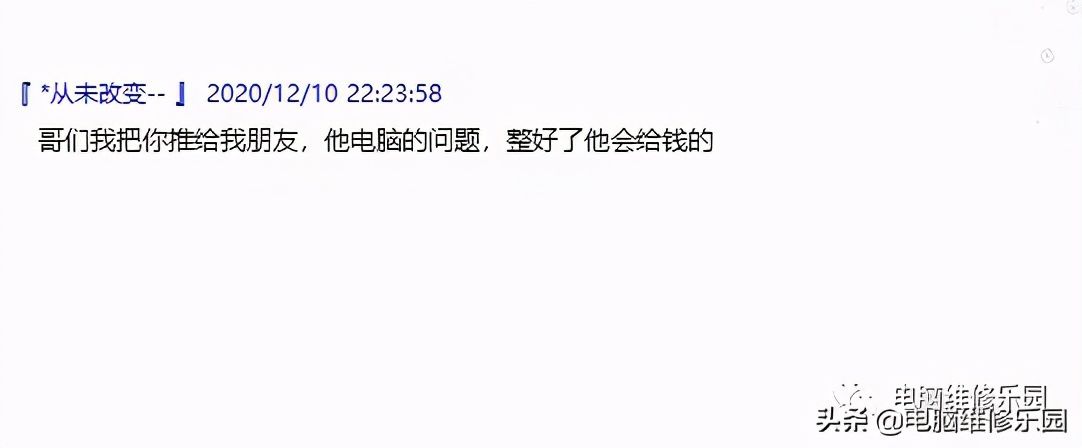

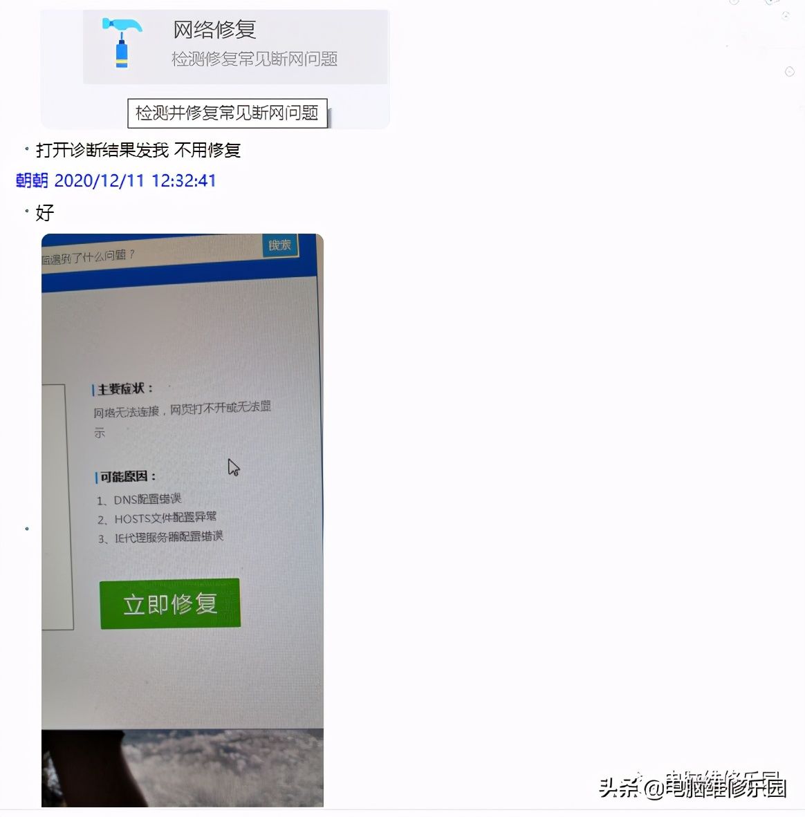

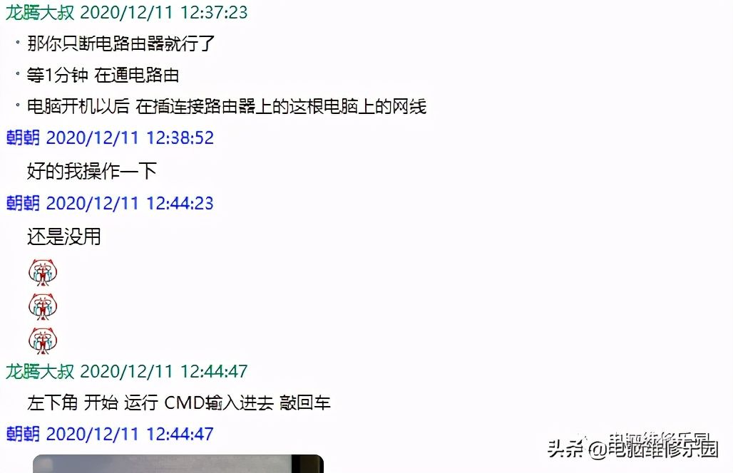

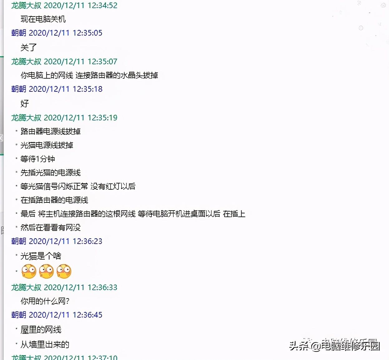

让他插拔光猫 路由器 网线 电脑关机 等一分钟开机后 问题依旧

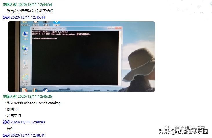

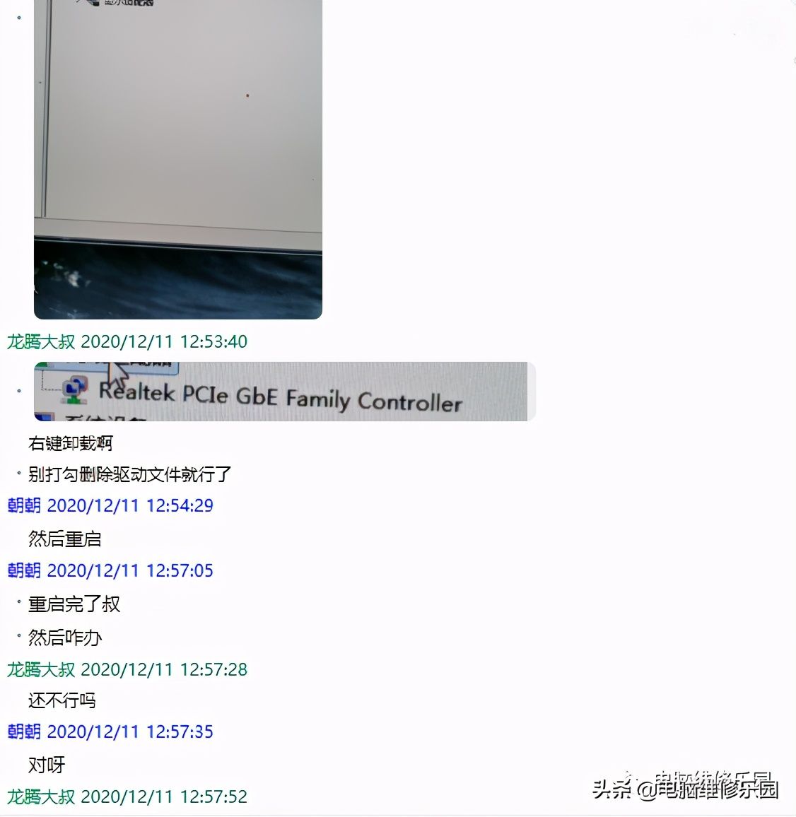

没想到 网卡驱动卸载重启电脑后 自动打了一遍驱动 还是不能用 醉了

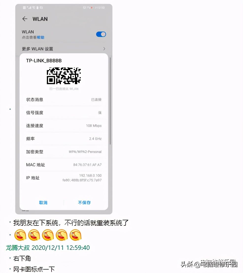

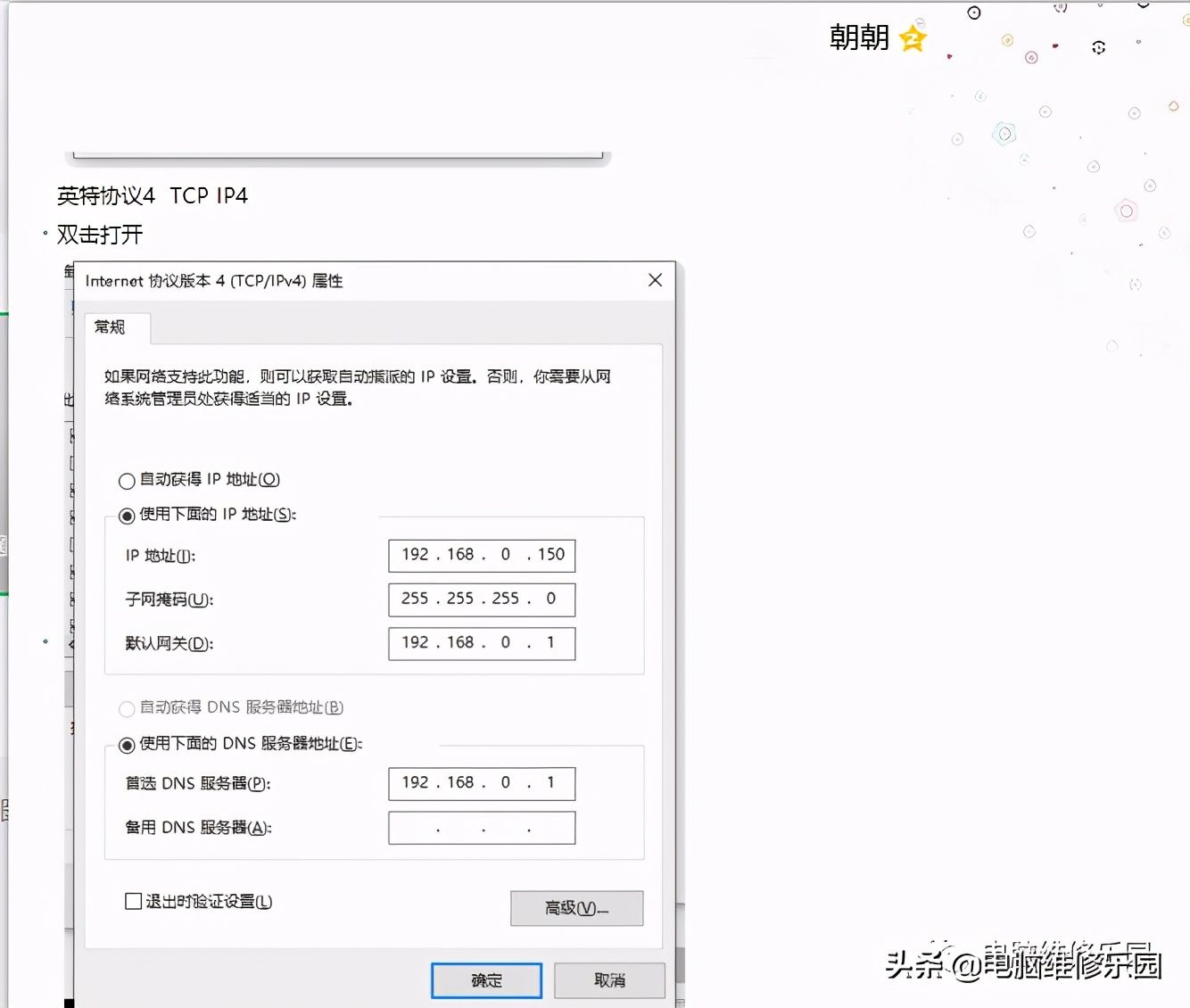

让他照抄 进行手动修改IP

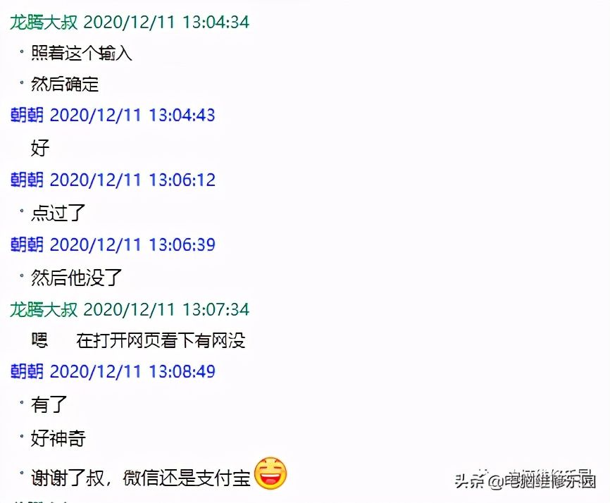

弄完以后 立马就正常上网了
至此电脑没网,手机平板有网的故障就得到了修复
