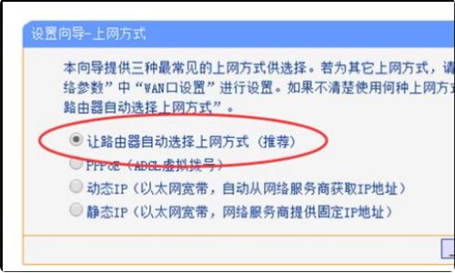

1、首先,打开无线路由器,在浏览器中输入192.168.1.1,进入界面,让路由器自动选择上网模式(推荐),如下图所示。

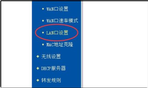

3、然后,在弹出来的页面中,选择左侧“网络参数”下的“LAN口设置”,如下图所示。

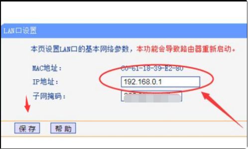

4、接下来,在跳出来的窗口中,输入IP地址栏中将192.168.1.1改为192.168.0.1并保存即可,如下图所示。

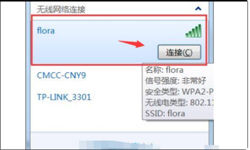

5、最后,现在刷新无线列表,找到刚刚设置的无线网络(flora),再单击“连接”完成设置,如下图所示。

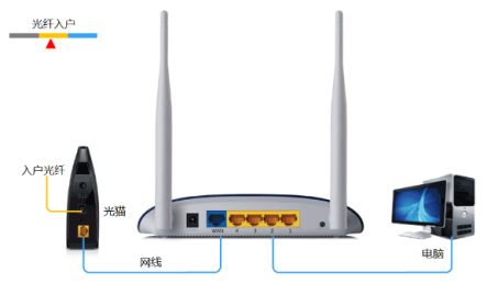

1、将路由器的WAN口与光猫的LAN口,用网线连接。如图所示。线路连好后,路由器的WAN口和有线连接电脑的LAN口对应的指示灯都会常亮或闪烁。

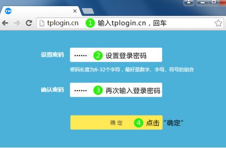

2、打开浏览器,清空地址栏并输入tplogin.cn(部分较早期的路由器管理地址是192.168.1.1),并在弹出的窗口中设置路由器的登录密码,(密码长度在6-15位区间),该密码用于以后管理路由器(登录界面),请妥善保管。如下图:

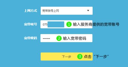

3、登录后,路由器会自动检测上网方式。根据检测到的上网方式,填写该上网方式的对应参数:

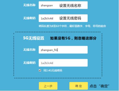

4、设置无线名称和密码,如下图。路由器设置完成后,就可以打开网页上网了。
