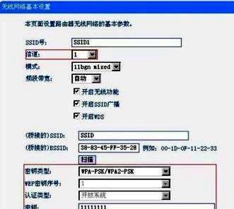

设置无线参数点击主页面下方的 无线设置,设置2.4G和5G的无线名称、无线密码(单频路由器只有2.4G无线设置),点击 保存,如下图:无线名称不建议设置中文或特殊字符,无线密码至少8位,为保证网络安全,保证密码强度较强。

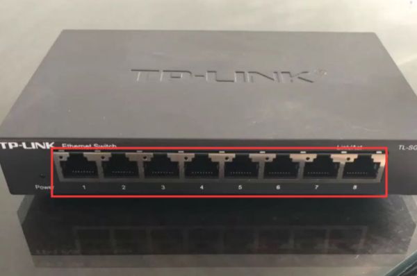

可以将交换机的LAN口与网线的一头连接路由器的LAN口,然后另外一头连接电脑设备就可以正常使用了,具体的连接方法如下:
1、将交换机通电,可以看到该交换机上全部都是LAN口。
2、使用网线的水晶头先连接该交换机的任意一个LAN口。
3、然后将连接交换机网线的另外一头连接到路由器的LAN口里面。
4、此时再使用其他的网线连接交换机上面任意的接口,然后另外收到其他维修同行的一台就可以连接电脑设备使用了。该交换机上面的接口可以连接多台电脑设备使用的。
