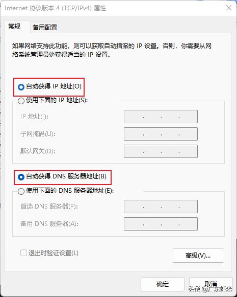

1、首先确认电脑是自动获取地址的。这样也建议大家,如不想惹诸多麻烦,建议个人电脑的网络地址,也设置自动获取ip地址和DNS服务器地址(如图1.1)。如果这里不会设置可以私信问我,或者度娘。由于现在windows系统版本太多了,不好逐一展示。 012917vxzmhjwk9mse4k1z.png

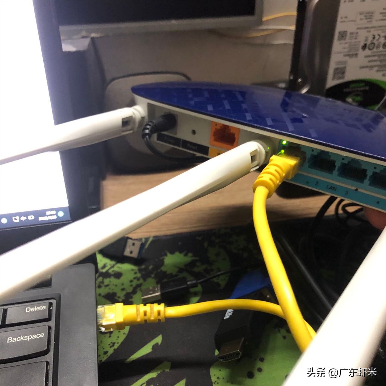

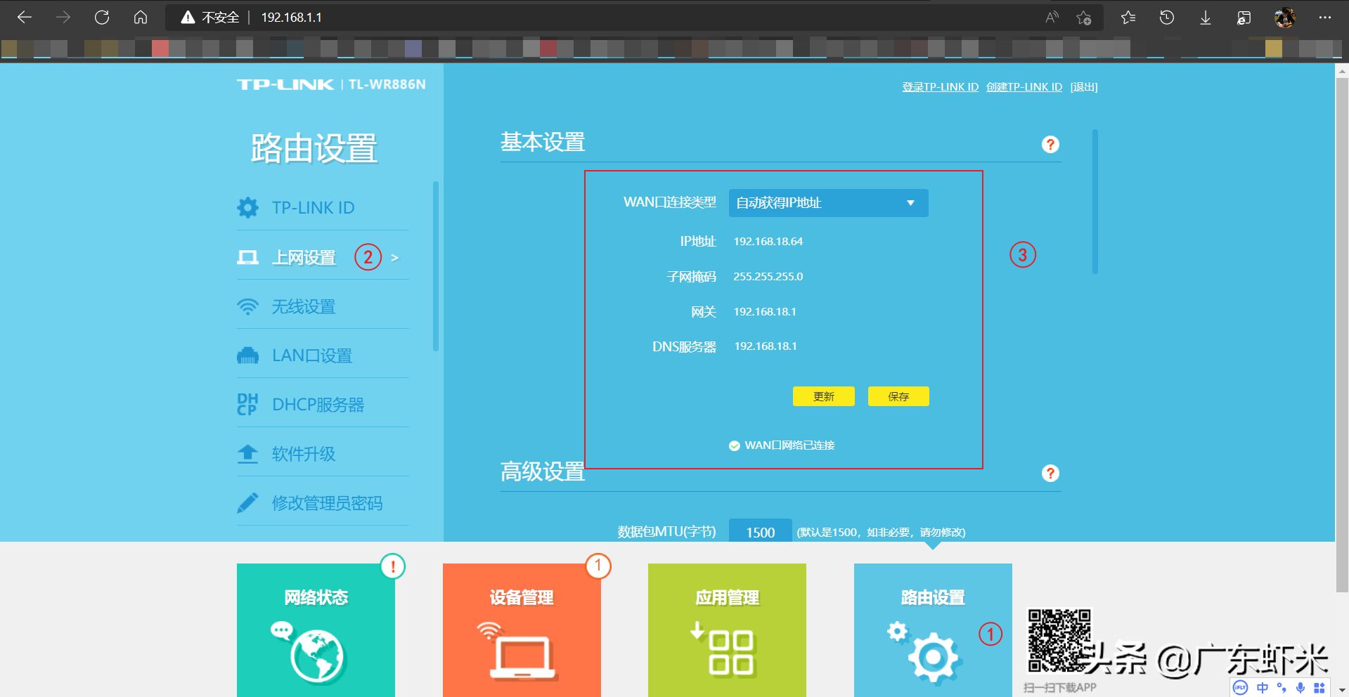

3、在浏览器地址栏输入局域网的网关ip,即图1获取的“默认网关”地址回车后,输入密码登陆路由器管理后台。路由设置---上网设置---右边区域显示路由器正使用那种方式上网(如图1.3)。没特殊要求,和我图片是差不多,自动获取光猫分配的ip地址上网。而DNS服务器地址也默认是光猫网关,如不设置公网DNS,电脑很容易出现“能上微信&QQ,不能访问网页”的问题。 012918kbs9umusggl1kbls.png

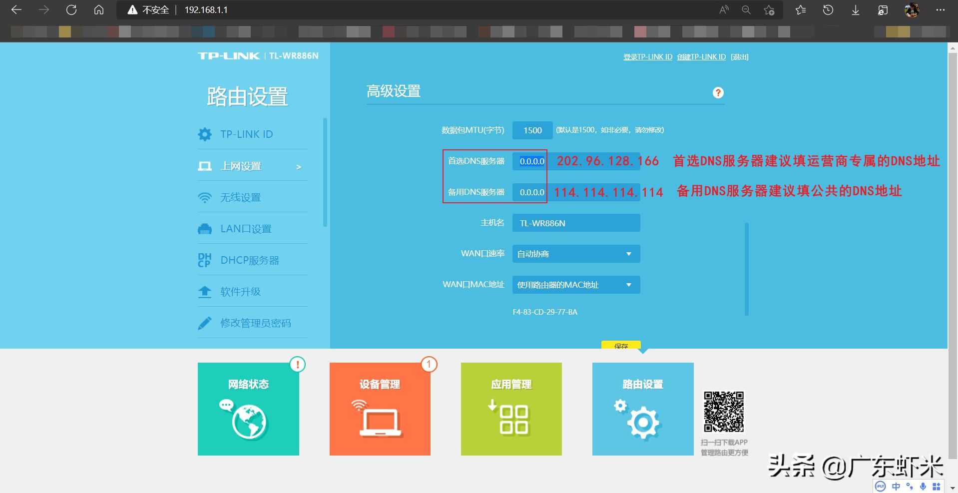

4、路由设置---上网设置,把右边拉条往下拖。看到高级设置,除了对“首选DNS服务器”和“备用DNS服务器”修改,其他都默认即可。首选DNS服务器:填运营商专属的DNS服务器地址,例:我使用的是广东电信运营商,专属DNS服务器地址:202.96.128.166;备用DNS服务器:填公共的DNS服务器地址,例:国际DNS:114.114.114.114,阿里:223.5.5.5。。等(如图1.4)。填好点保存。 012918lt57fl7y5hblyf7b.png

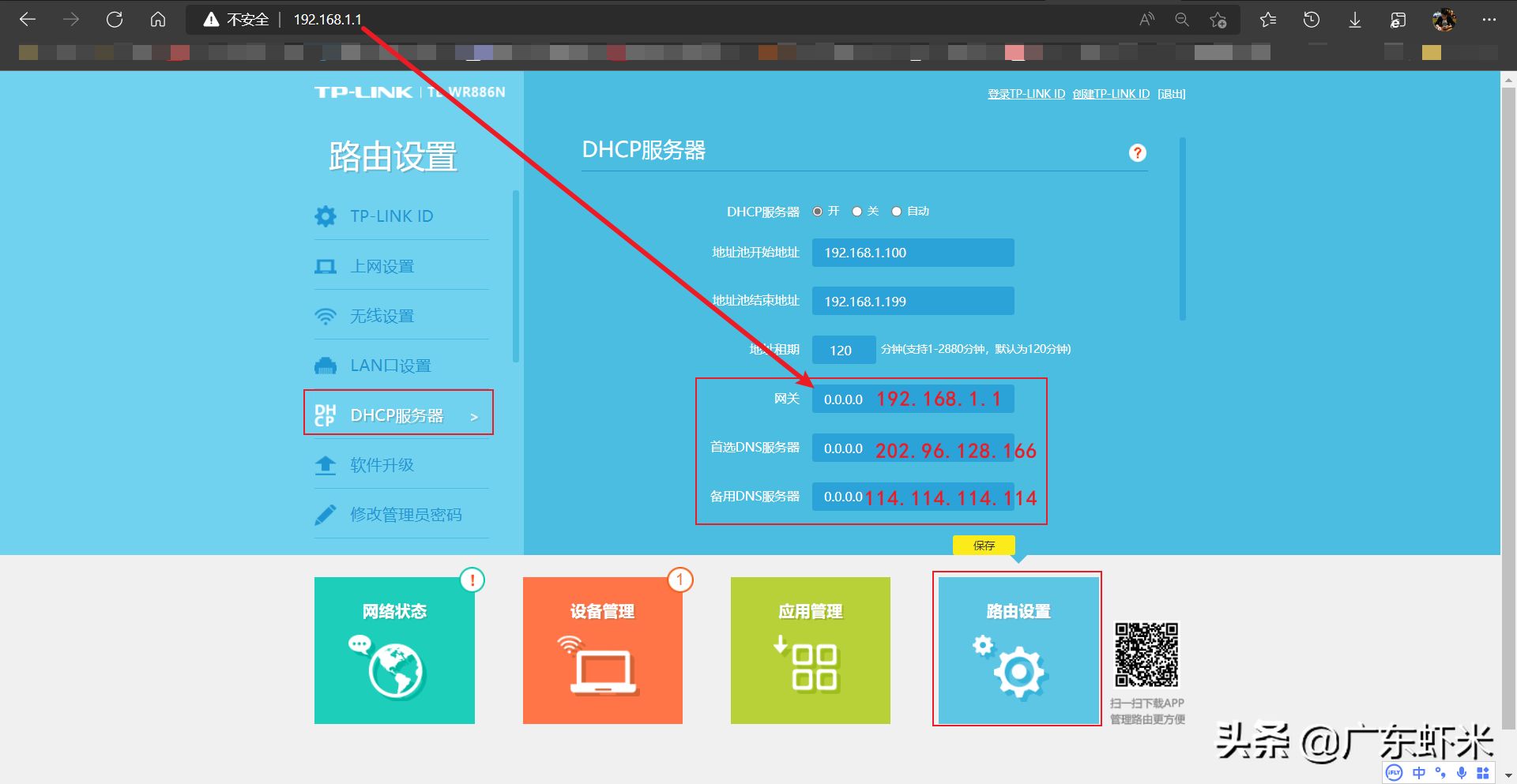

5、路由设置---DHCP服务器---右边区域显示路由器DHCP服务器分配给客户端设备的地址(如图1.5)。这里我们修改右侧红色大长方形的内容,其他不变。网关:填路由器的网管地址(也是路由器的管理后台地址);首选DNS服务器和备用DNS服务器,按照步骤4的说明填写即可。填好也要保存。 012918c2wdgz232ctgjvro.png
图1.5

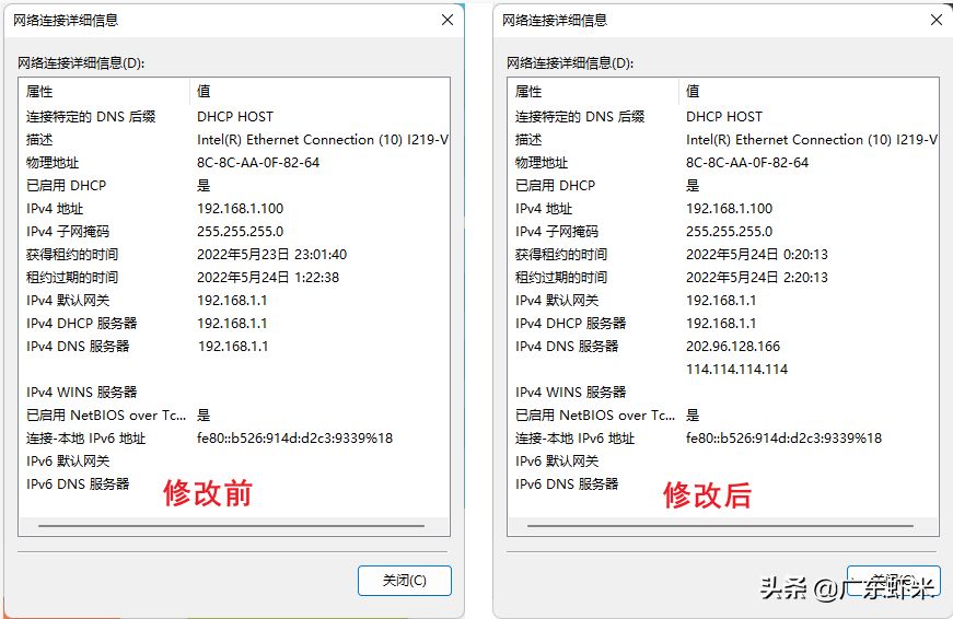

经过上述步骤配置完路由器后,接着重启它。当路由器运行正常后,查看电脑自动获取的ip地址有点不一样了(如图1.6),证明设置生效了。再也不会出现“只能上微信和QQ,网页打不开”的问题了。 012918oe77538645gugeb1.png

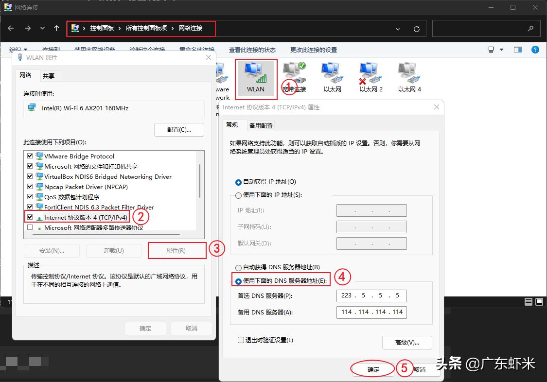

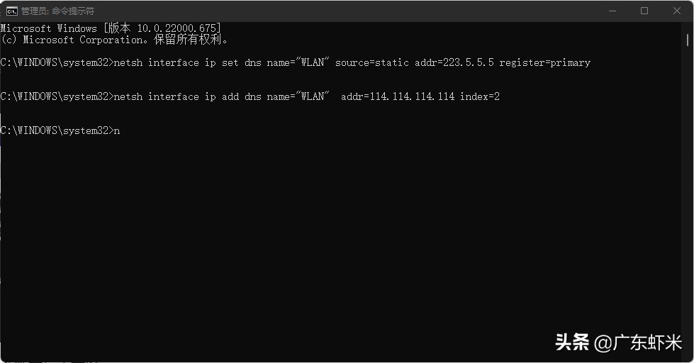

1、打开网络连接窗口---右击无线网卡驱动---属性,选择"Internet协议版本4(TCP/IPv4)"---属性。弹出Internet协议版本4(TCP/IPv4)配置窗口,在下面选“使用下面的DNS服务器地址”。这里和上面路由器填写有点不一样,首选DNS服务器:填国内公共DNS服务器地址,例如:阿里223.5.5.5;备用DNS服务器:国际114.114.114.114。(如图2.1.1) 012919oczk98s4s43i3ekx.png
图2.1.1
2、windows命令行修改dns服务器地址的方法

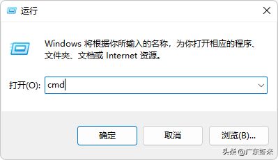

图2.2.1
2.2、以管理员身份运行命令提示符窗口,并在窗口中粘贴两行命令添加DNS。
首选DNS服务器:
netsh interface ip set dns name="WLAN" source=static addr=101.226.4.6 register=primary
按下回车运行。
备选DNS服务器:
netsh interface ip add dns name="WLAN" addr=114.114.114.114 index=2
按下回车运行。注:WLAN需要替换自己电脑的网卡名。(如图2.2.2) 012919x2ideolv5hh0skz0.png
图2.2.2
修改自己电脑的DNS也可以临时解决此问题的,但是用完记得恢复ip和DNS都自动获取比较好。
