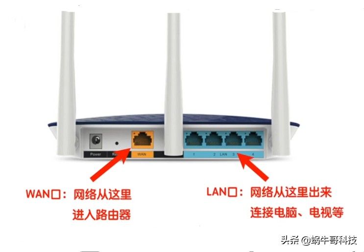

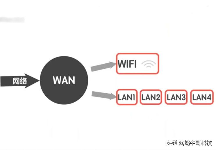

第一、一定要买全千兆网口的路由器,顾名思义就是进口和出口都是千兆口。网络从WAN口进入路由器,要从LAN口出来连接电脑电视等设备。网络进入WAN口之后一部分给了WiFi,另一部分给了LAN口。如果你家的网是1000兆的,路由器的端口是百兆的网口,那么WiFi和LAN都不会超过100兆。 012854mrqqfnwzwynwk736.jpg

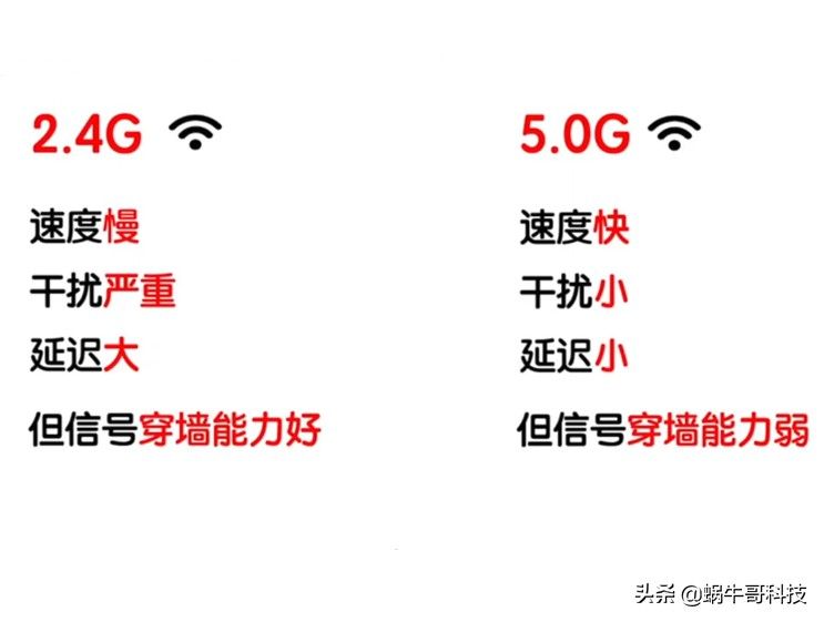

比如下面这一款2100兆无线路由器,6根天线真是霸气,网速一定很快吧。只是在浏览商品信息的时候,我发现他的WAN口和LAN口居然都是百兆的。2100兆的WiFi速率搭配100兆的网口,所以我是个人建议买全千兆网口的无线路由器。选双频路由器,双频路由器会生成两个wifi,1个2.4G的和1个5G的。2.4G的WiFi速度相对较慢,而且信号干扰严重,延迟较高,但信号的穿墙能力比较好。我们打开手机,里面一串长长的WiFi列表,基本上都是2.4G的;而5G WiFi速度快、干扰小、延迟低、,但是信号穿墙能力较弱,穿一堵墙信号就会减弱一半左右,如果你觉得玩游戏网络卡延迟高可以换成5g的WiFi,那感觉简直就像在天堂。 012854bpo3iacicuc2i26o.jpg

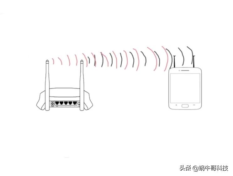

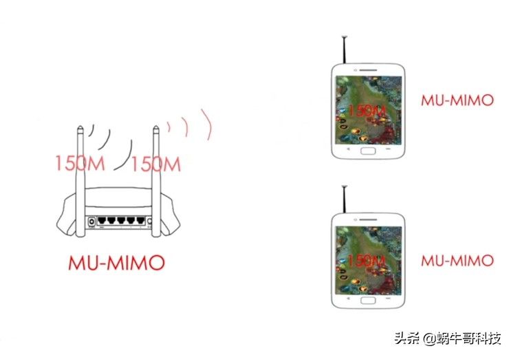

路由器的无线速率不是选越高速度就越快,这就涉及到接下来要说的mimo技术了。在没有mimo技术之前,无线路由器都是只有一根天线的,只能单线传输数据。所以那时候的路由器无线速度都很慢,而mimo技术就是利用两根乃至多根天线同时传输数据。两根天线同时传输叫2×2mimo,3根叫3×3mimo,4根就是4×4mimo,不过它要求你的接收设备,也就是手机、无线网卡等也要有同样数量的收发天线。比如用2×2mimo的无线路由器给一根天线的手机发送数据,那么就只能用到一根天线,另一根天线在偷懒,速度要慢一半。 012854qd7ecgdhlnf7wyw3.jpg

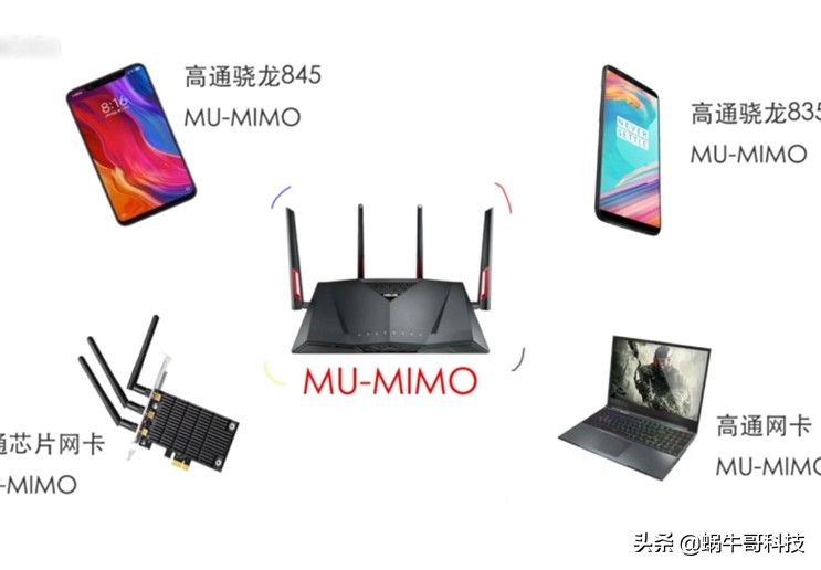

可能有人会问,那我在连接一个手机,能不能把路由器的另一根天线给用起来?答案是不能。你连接的两部手机都要排队来获取路由器的网络信号。现在的高端智能手机和笔记本的WiFi一般还是2X2mimo的,而一些1000多元的手机大多还是1X1mimo。所以市面上主流的无线路由器,都是两根2.4G天线+2根5G天线的2X2mimo。但是科学技术总是在进步的,为了解决路由器天线偷懒的问题,近些年又出现了mu-mimo技术。它的出现解决了路由器天线偷懒的问题,两部手机不用排队了。提高路由器的传输效率,因此厂家不用在考虑手机和笔记本电脑的承受上限,开发出了更高速度的无线路由器。 012854w8vxrkknhr0ivrvj.jpg
比如华硕的AC5300,5300兆无线路由器,不过mu-mimo技术还不成熟,开启的条件相当严格,首先你的手机和网卡要支持mu-mimo。而且还必须是同一个牌子的网卡芯片,比如说你接入的设备都是高通的网卡芯片,那么才能开启mu-mimo。市面上超过2000兆的路由器一般都是支持mu-mimo的,不过对多数人来说,mu-mimo开启的条件太苛刻,所以这个功能目前还很鸡肋。有没有都无所谓。 012855oj2zj42oh5qnn408.jpg

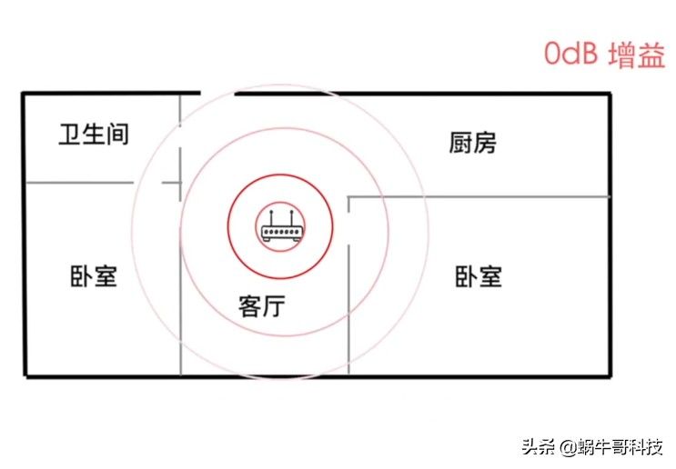

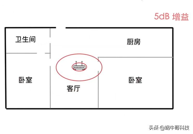

一定有很多人关心路由器的信号强不强、覆盖广不广、穿墙牛不牛。首先要说的是,路由器的天线数量和信号强弱没有一毛钱关系。影响信号强弱的因素有两个,一、是发射功率,二、是天线增益。发射功率越强,信号覆盖越广,不过我国限制了发射功率不得超过100毫瓦,所以发射功率就不考虑了。天线增益虽然能让信号传得更远,但也有局限性。0db增益的时候,信号就是个圆形。5db增益的时候已经变成椭圆了,而9db增益的时候虽然传得更远,但同时也变得更窄了,所以无路由器的天线增益一般为5-6db,说这些只是为了说明:覆盖广的路由器不存在的。如果家里面积大,多买几个无线路由器进行网络桥接才是正确的选择。 012855g44tauf7jeteaej4.jpg
