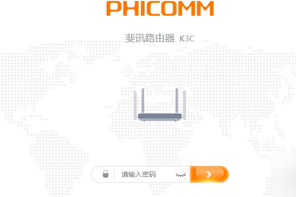

1、首先要打开路由器的设置界面,如果是第一次登录新的路由器,就需要初始化登录密码,后续登录输入密码就可以了。

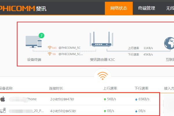

2、首先进入网络状态页面。这里可以看到当前通过路由器上网的终端的上网状态,包括连接时长、上下行速率等等。

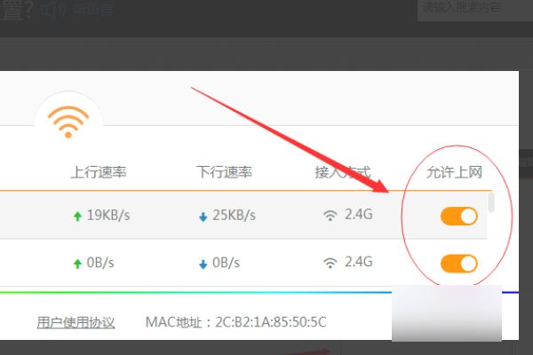

012645ykkdda8t8cpctkpc.png 3、如果要对上网终端的上网行为进行控制,可以点击切换后面的【允许上网】来禁止对方上网。

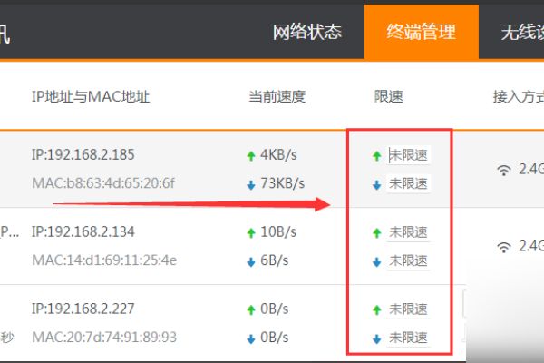

4、如果需要对上网终端的网速进行限制,可以进入【终端管理】界面,输入目标的上行或者下行最高速度,来达到限速的目的。

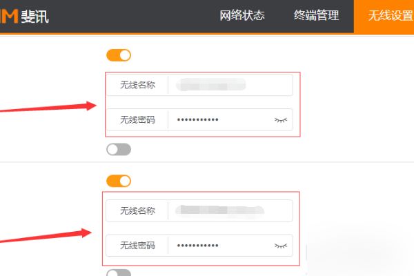

5、在【无线设置】界面可以修改路由器无线上网的显示名称和无线密码。如果路由器是2.4g和5g双路的,就需要设置2次密码。

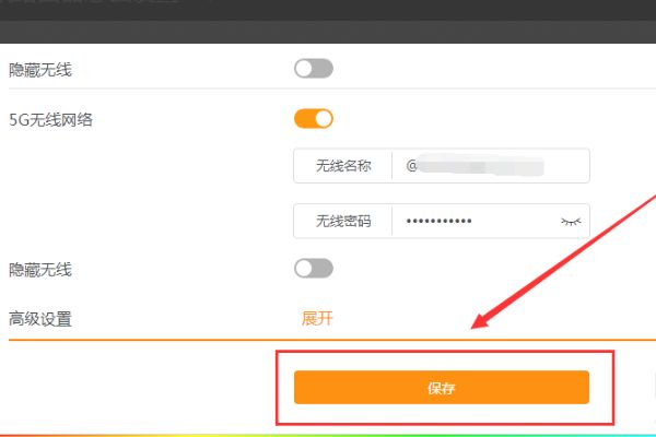

6、设置完成后点击【保存】,重启路由器即可更新设置。
