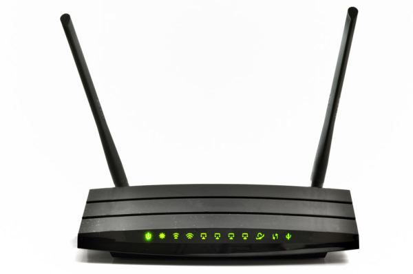

一般路由器正常工作会亮起三个信号灯。如果电源灯不亮检查一下路由器的电源部分,有条件可以更换电源检查一下。如果宽带指示灯熄灭,检查一下是否网线或接口出现故障,也有可能是宽带运营商出现故障。如果是WiFi信号灯可以检查是否关闭了WiFi信号关闭。以下是详细介绍:
1、一般路由器正常工作会显示电源灯、宽带信号灯和WiFi信号灯,正常工作必须常亮,如果不亮,有可能是未通电,或者电源、路由器损坏,依次检查插座、电源接头是否通电。如果只是电源灯不亮但路由器可以正常运作,可能是电源LED灯珠出现故障;
2、宽带指示灯如果熄灭,可能是外网宽带出现故障无法上网,也可能是路由器连接外网接口故障,还有可能是路由器自身的宽带设置故障。先登录路由器的管理页面,检查是否显示有网络连接故障的提示,如果出现故障提示可以尝试重新设置宽带连接,或者重新插拔连接宽带的接口。在排除是路由器和网线接口的故障后,可以拨打宽带运营商的客服热线咨询;
3、如果是WiFi网络的指示灯不亮,可能是WiFi无线信号关闭,建议检查一下路由器是否有硬件的无线开关按键点击开启,或者是进入路由器的管理页面查看是否关闭了WIFi信号,重新开启即可解决;
4、有部分的路由器还有一个SYS系统指示灯,这个是路由器的工作状态指示灯,闪烁代表正常,如果SYS系统指示灯不亮切断所有电源,重新打开路由器,重启后依旧不亮,建议长按路由器中的【Reset】按钮,等待路由器重置后,再重新设置一次路由器。
三、路由器的灯不闪了怎么回事
路由器信号灯不亮不闪了,这说明路由器不能进行信号传输,没有办法联网了。这时候需要先排除故障,先确保路由器线路连接正确,然后再检测网络是不是正常可以使用。有时候网络不稳定也会导致路由器的灯不亮,重启下路由器试试。
路由器连接指示灯不亮,这说明网卡与交换机之间的连接出现了故障,这种情况有可能是网线出现故障。有可能是网线没有接牢、水晶头出现故障等原因。这时候需要先找出是什么原因,然后针对性的维修。
一般路由器有电源指示灯、sys系统指示灯、LAN指示灯和WAN指示灯,每个灯代表的意思都不一样。其中电源指示灯熄灭,这就表示电源线没插好,或者是路由器设备损坏。sys系统指示灯闪烁,代表路由器工作正常,如果是常亮或者不闪,这就说明路由器设备出问题了。LAN指示灯要常亮,不亮就表示接口或者网线有异常。WAN指示灯若常亮,表示网络线路出现异常,如果不亮,就表示猫或网线出现了问题。
