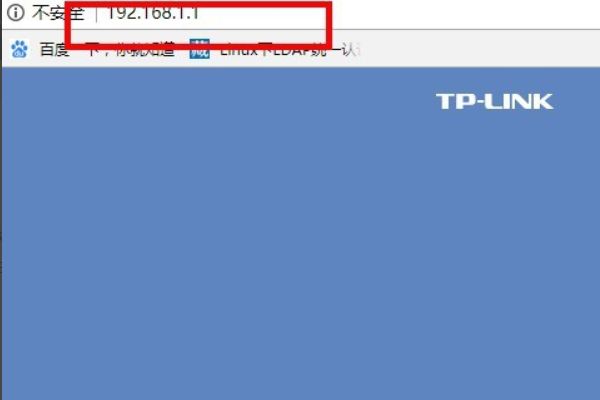

TP_LINK路由器的登入网址是192.168.1.1,TP_LINK路由器登入网址设置的具体步骤如下:
1、首先我们需要将tp_link路由器连接好,然后通过手机或电脑的浏览器输入192.168.1.1进行访问路由器的地址。
2、我们在输入完地址点击回车之后,会弹出来让我们输入管理密码,如果第一次使用的时候账号为admin,密码会让我们自己定义一个密码,默认密码也为admin。

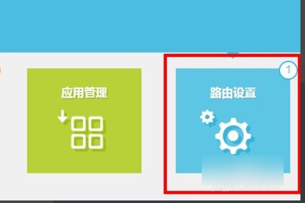

3、进入路由器之后,我们点击右侧的路由器设置图标选项进行设置。

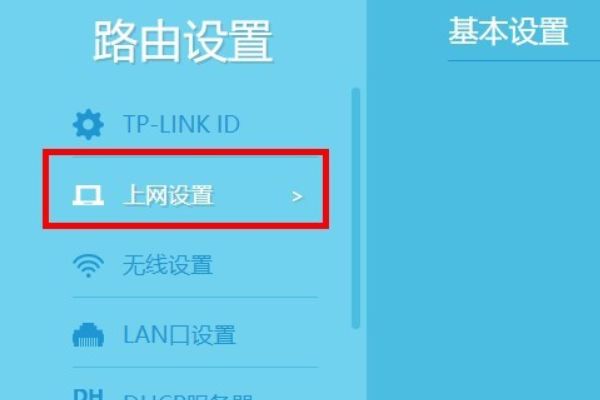

4、我们点击完路由器设置之后,会弹出来一个界面,在这个界面的左侧我们选择上网设置。

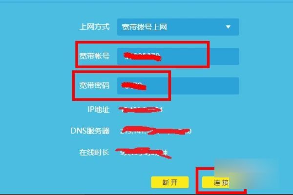

5、在上网设置中,我们需要输入我们的宽度账号和密码,然后点击连接就可以等待路由器上网了。
