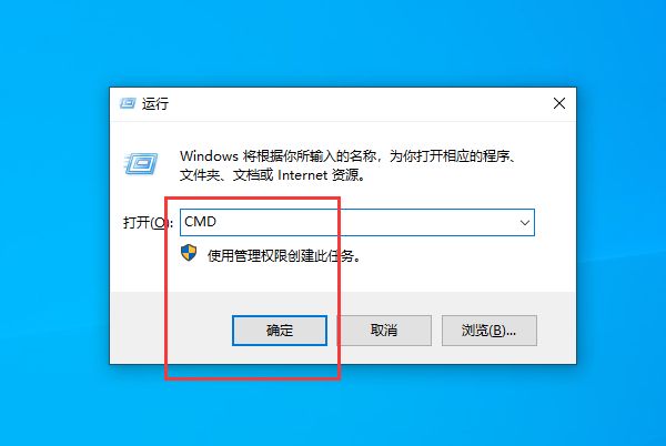

1、在电脑连接第一个路由器的情况下,同时按下键盘上的WIN和R键,在出现的界面中输入CMD点击确定按钮。

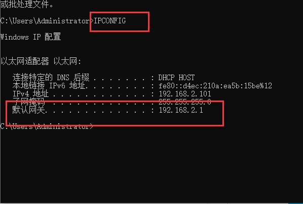

2、在出现的命令界面中输入IPCONFIG按回车,记住当前路由器的网关地址。

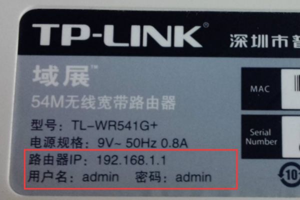

4、查看下该路由器别面的标签记下其标记的登录IP地址。

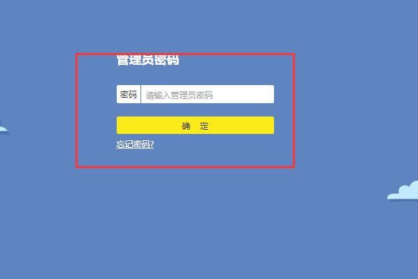

5、在电脑浏览器地址栏中输入该路由器的登录地址以及密码登录进入。

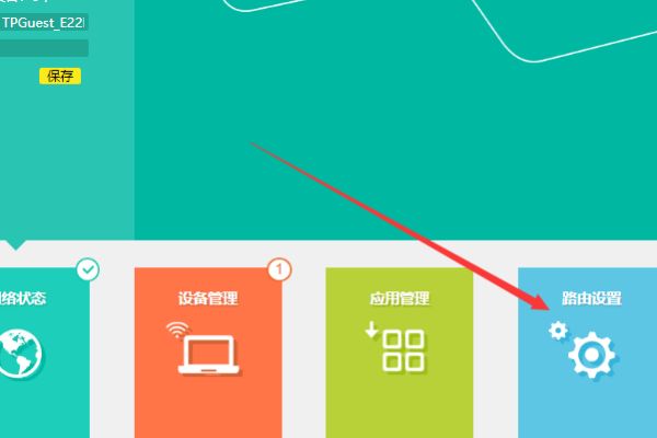

6、登录进入到该无线路由器后台以后点击路由设置。

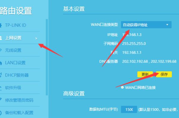

7、在出现的路由设置界面中点击上网设置,选择上网方式为自动获取IP地址以后点击保存。

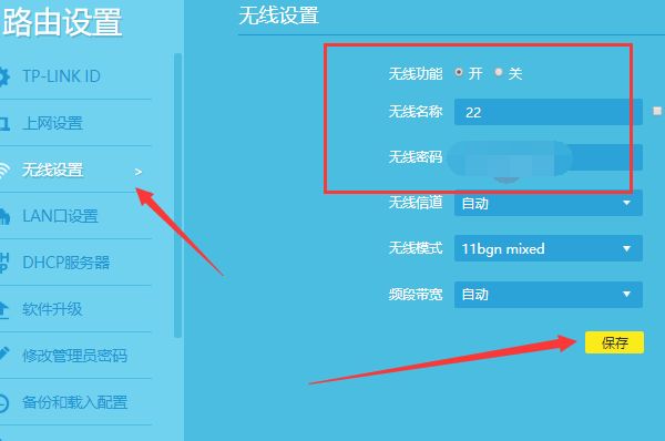

8、再点击无线设置,勾选开启无线网络输入需要的无线名称和密码点击保存。

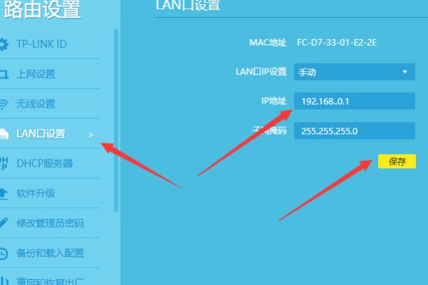

9、再点击LAN口设置,在出现的页面中输入不同于第一个无线路由器的网关地址如192.168.0.1并点击保存按钮。

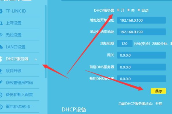

10、点击DHCP服务器,勾选开启DHCP功能以后点击保存。

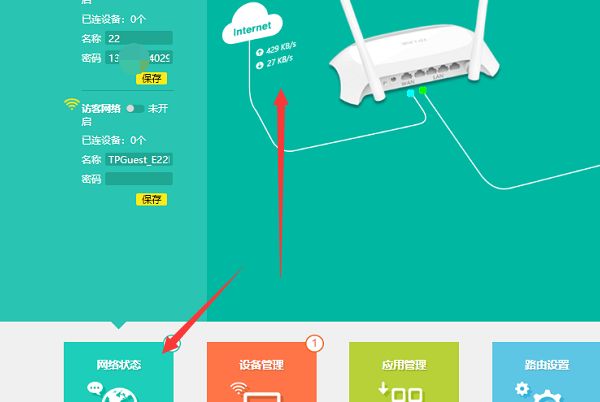

12、连接完成以后在第二个无线路由器后台点击网络状态就可以看到已经拥有了网络数据可以正常上网了。

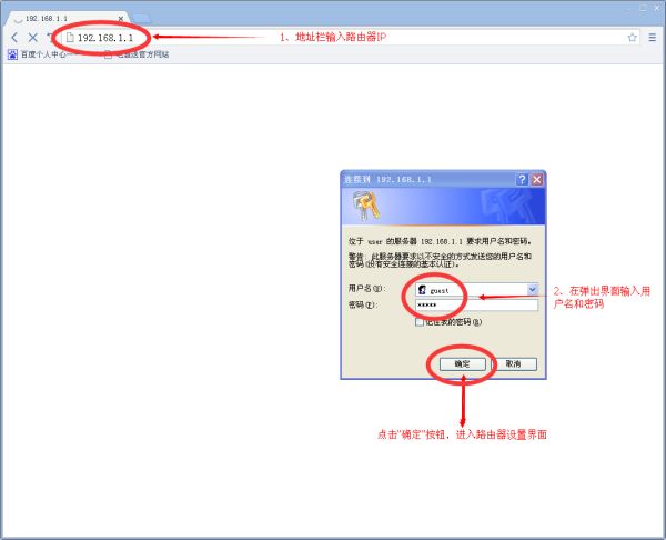

1、电脑网线连接路由器,网页输入路由器网关IP,进入路由器设置:

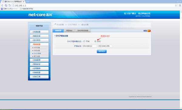

2、设置关闭B的LAN口的DHCP功能:

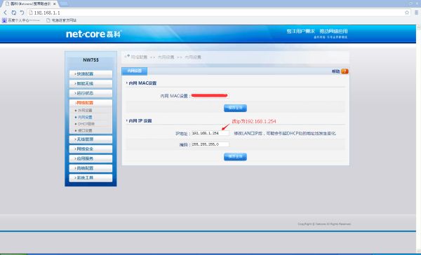

3、设置LAN口网关IP不要和A路由器相同,避免IP冲突:

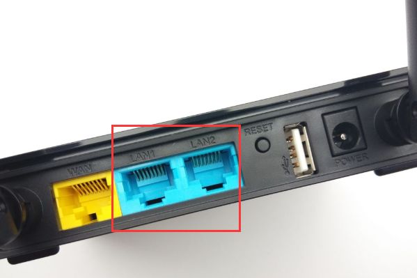

4、路由器WAN口参数不用设置。无线设置按照正常设置。设置完成后,用网线连接路由器A的LAN口和路由器B的LAN口使用。

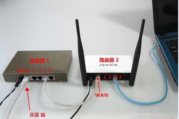

有两种方法连接设置:    1、设置路由器WAN口参数为动态IP,注意修改LAN口IP地址,不要和光纤猫的IP处于一个IP段内,避免IP冲突。例如:光纤猫的IP是192.168.1.1,改第一个路由器LAN口IP为192.168.8.1(前三位最少有一位不能和192.168.1.1的前三位相同)。改第二个路由器LAN口IP为192.168.3.1其他的设置按照路由器说明书设置或者按照路由器设置向导设置即可。设置完成后,用网线连接光纤猫和路由器WAN口使用。如果光纤猫只有一个LAN口,那就把第二个路由器WAN口连接第一个路由器的LAN口。    2、路由器的LAN口接光纤猫的LAN口,把路由器当交换机使用:    设置关闭路由器的LAN口的DHCP功能, WAN口参数不用设置,路由器无线设置按照说明书设置。设置好后,两个路由器分别LAN口连接到猫的LAN口。如果光纤猫只有一个LAN口,那就把第二个路由器LAN口连接第一个路由器的LAN口。
