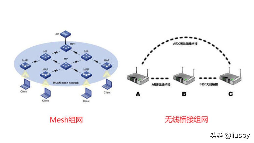

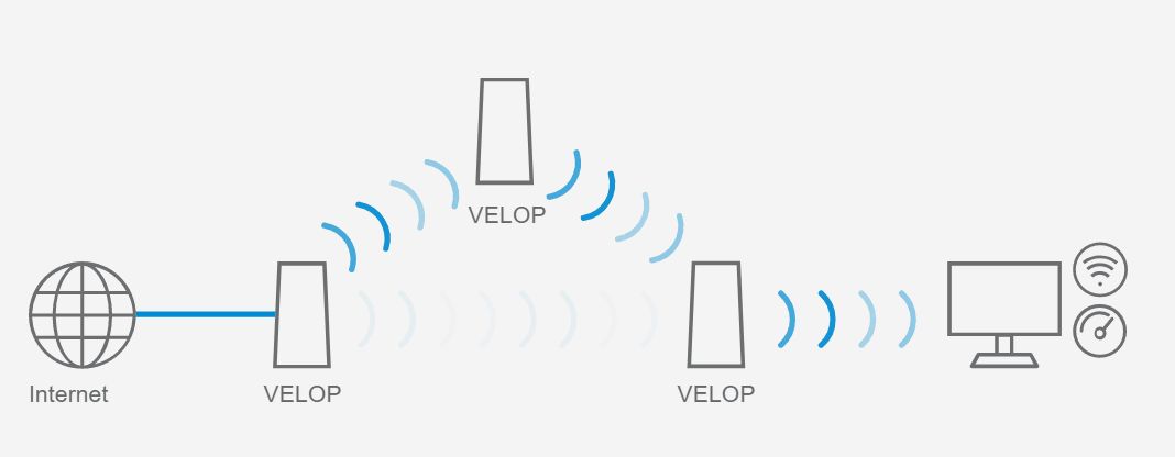

看起来好高大上的样子,用通俗的语言来讲:Mesh分布式路由生成一种网状网络,不同接入点可以以星状、树状、串联和总线方式,混合组成一整张网状网络。在这张大网中不仅SSID统一,无线设备还可以自由寻找信号最好的节点去连接传输数据,用户手持设备在不同节点穿梭时连接是无缝切换的。 012508bfvlupz3oo4vvxvo.gif
从表面上看Mesh的基本原理与无线中继类似,都是通过无线信号连接并放大的方式实现wifi的大面积覆盖。 012508ao66ss5bsf5a86ok.png
(图片引用太平洋电脑网)

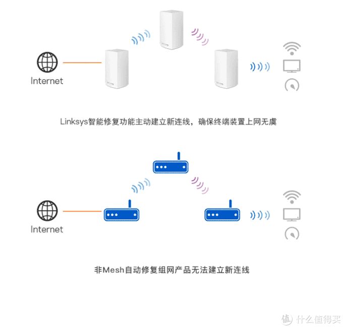

但运作方式又有非常大的差异,mesh组成的是一种多节点互联的网格型网络,即便一个节点出现了问题,也不会导致整个wifi网络瘫痪,因此拥有更高的稳定性! 012508xaam7jmj64czx77d.gif

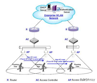

同时mesh这张大网中,无论是发射端还是接入端都受到统一的管理,不仅SSID统一,无线设备还可以自由寻找信号最好的节点去连接传输数据,用户手持设备在不同节点旁边穿梭时连接是无缝切换的。可以实现同AC+AP一样的无缝漫游体验。这也是无线中继无法做到的! 012508ulldtrzilbddl9zw.png
目前市面上主流的Mesh产品,节点间不仅可以通过无线连接,同样可以使用类似AC+AP模式的有线连接,获得更高的连接稳定性 012509mc18xbx1koobbrur.gif
通过以上mesh特性概览,我们不难发现mesh路由器产品的设计初衷就是为大面积全屋wifi覆盖设计的产物,其具有部署简单、灵活的特性,同时又拥有优秀的漫游体验。

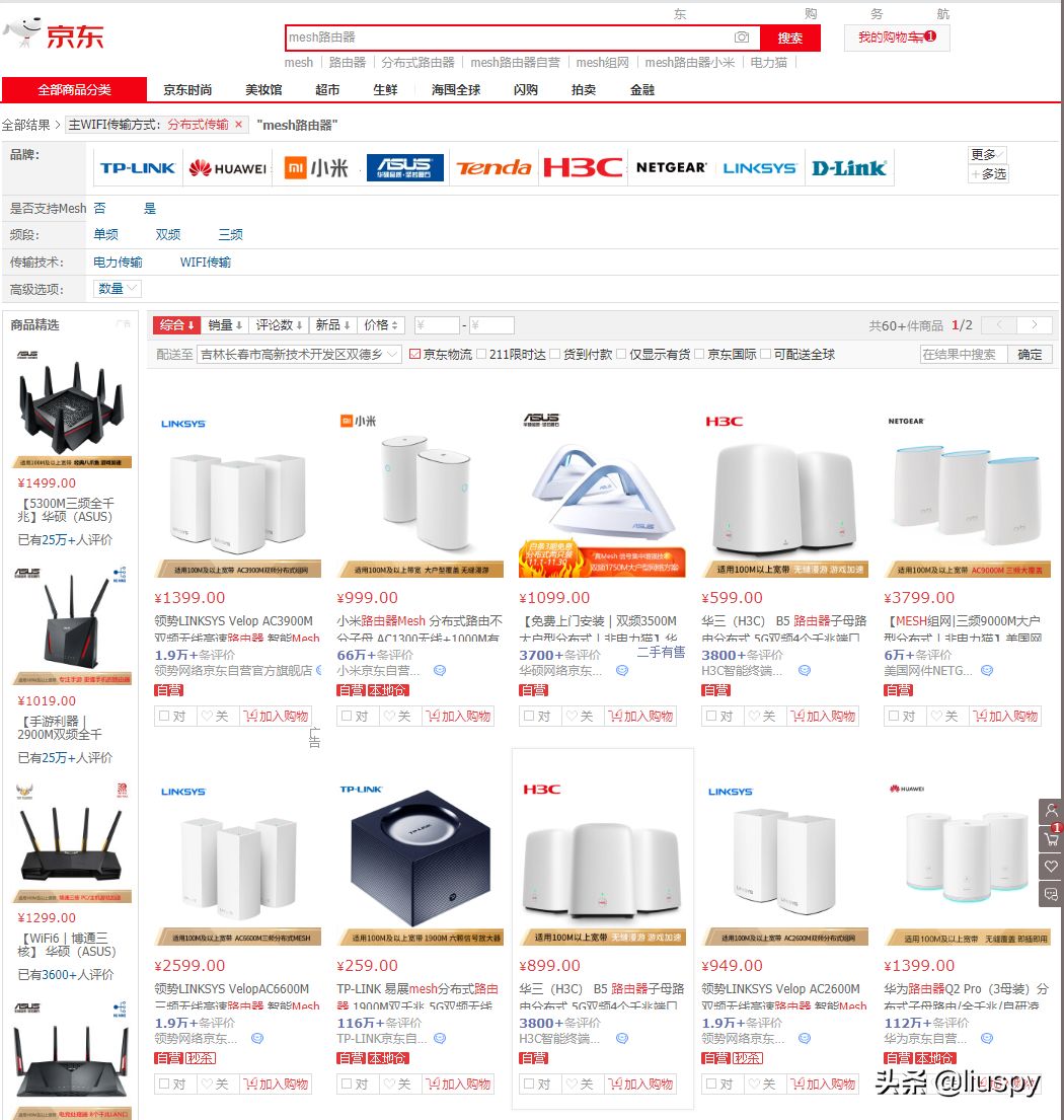

今年应该算是Mesh爆发式发展的一年。在前几年的时候,mesh产品还只有velop、orbi、amplifi外加一个华硕的Aimesh可供选择,以上4家都是民用级路由器的一线大品牌,产品质量出色、用户体验优良,当然如此优秀的产品必然少不了贵、特别贵!的特性。 012509s5usax0fsx5yqqy5.jpg
不过垄断不可能是持久的,今年开始例如Tp-link、荣耀、华为、小米、腾达等厂商相继发布了各自的mesh产品,价格非常的亲民,对于预算不多的朋友或许是一个不错的消息。下面我们就来看一看这些价格跨度2-3倍的mesh如何选择! 012509d1d52i9adjm224am.png 五、预算有限,尝鲜Mesh的选择

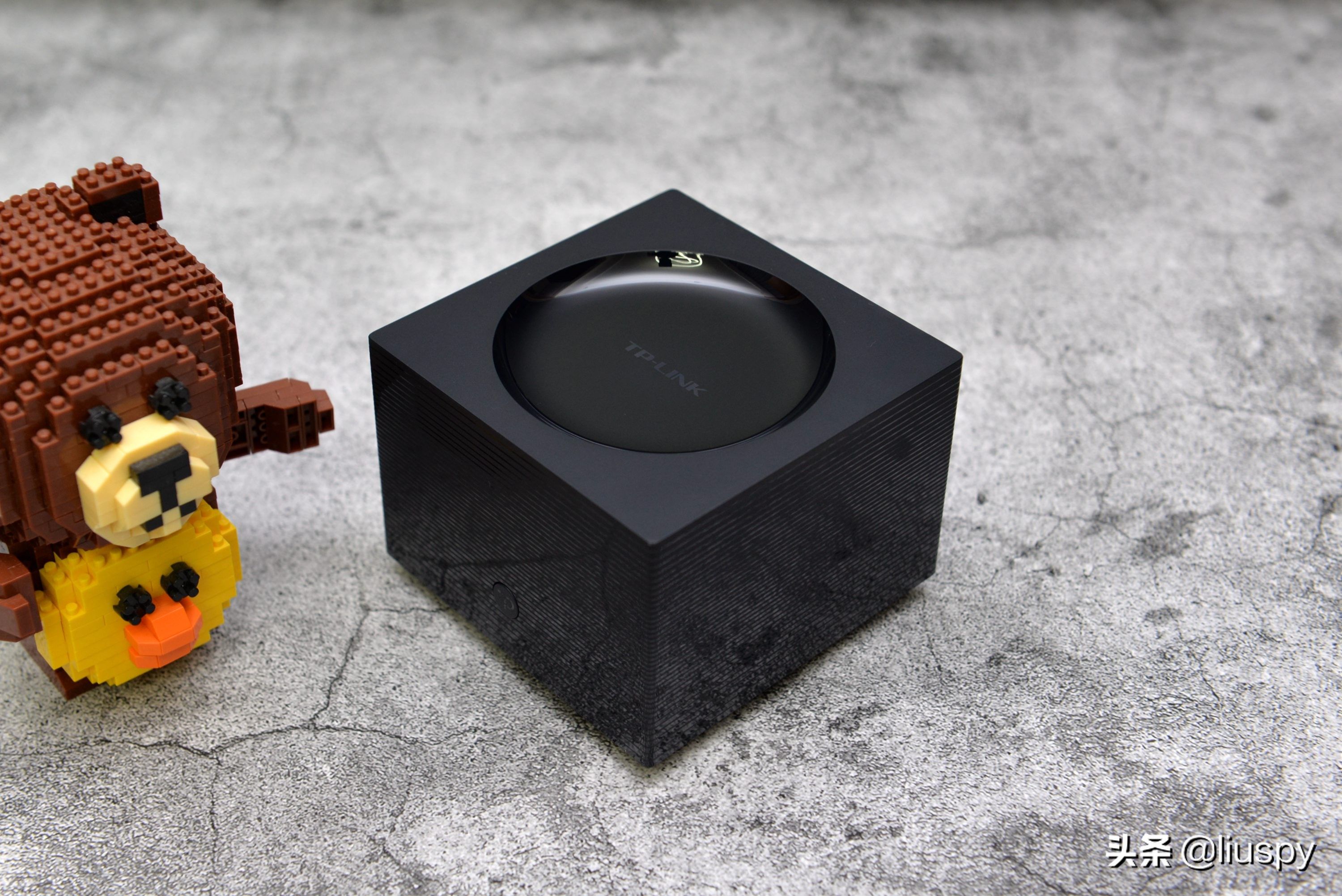

对于尝鲜用户来说楼主首推的就是Tp易展系列的WDR7650 mesh路由器,主要的卖点就是便宜!便宜!便宜!PDD常年活动价140一个,买3个420元的价格轻松覆盖200平的大平层。楼主实际使用过这款产品,之所以推荐他并不是因为好用,而是出于价格的综合因素考虑。价格是他唯一的优势,其他小毛病确实不少。
▼TP-LINK WDR7650第一印象廉价非常强,实际上手重量轻、塑料质感明显。不过都140一个了就别挑了 012510t4ffrwooee12iaim.jpg

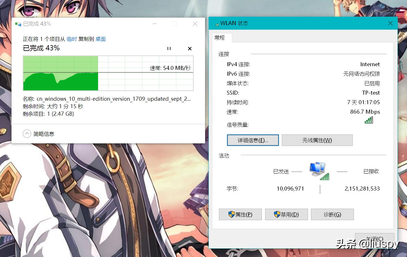

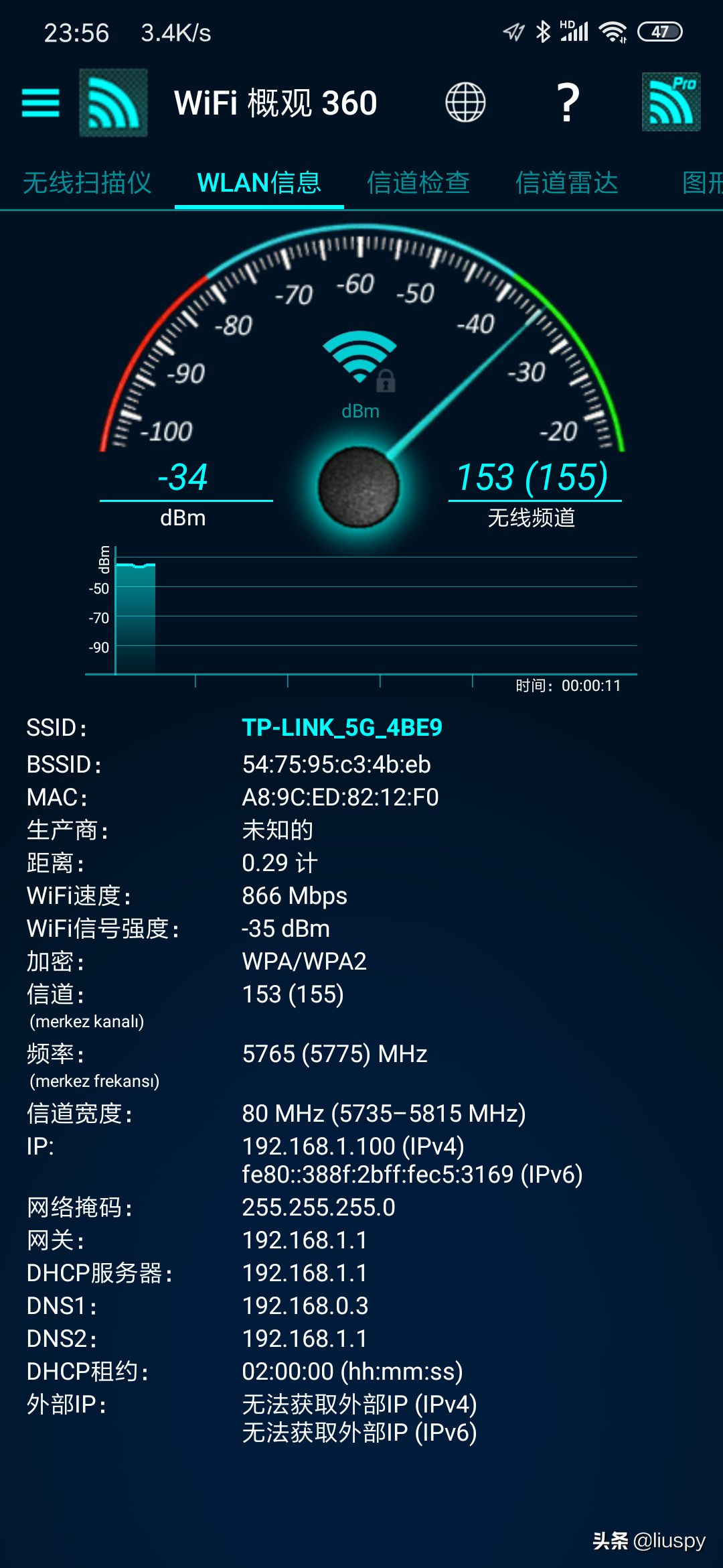

▼在距离路由器非常近的位置,连接速率才能达到理论的866M/s 012511m82k228cbrhmhyy2.png
▼此时测试内网传输速度,也符合2^2MIMO下的866M速度。实际传输速度54M/S表现也还可以 012511ob2544o9nns4on42.png

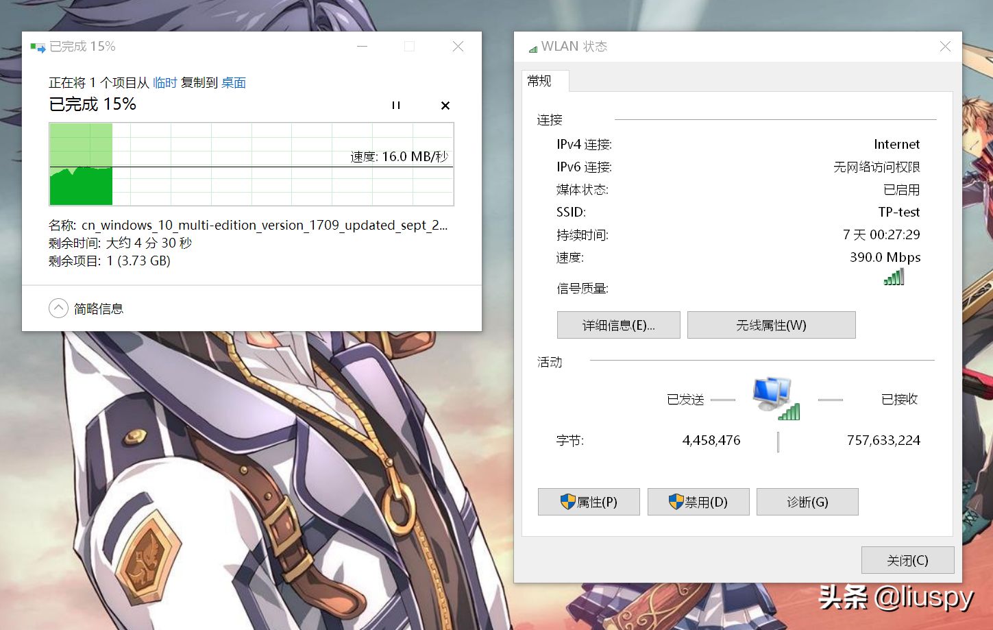

▼不过呢,距离稍微远离开一点后,传输速率就掉速严重了。高速传输不稳定,内网传输只有20MB/s左右,也就刚够跑满宽带 012511nequu44qr814qnay.png

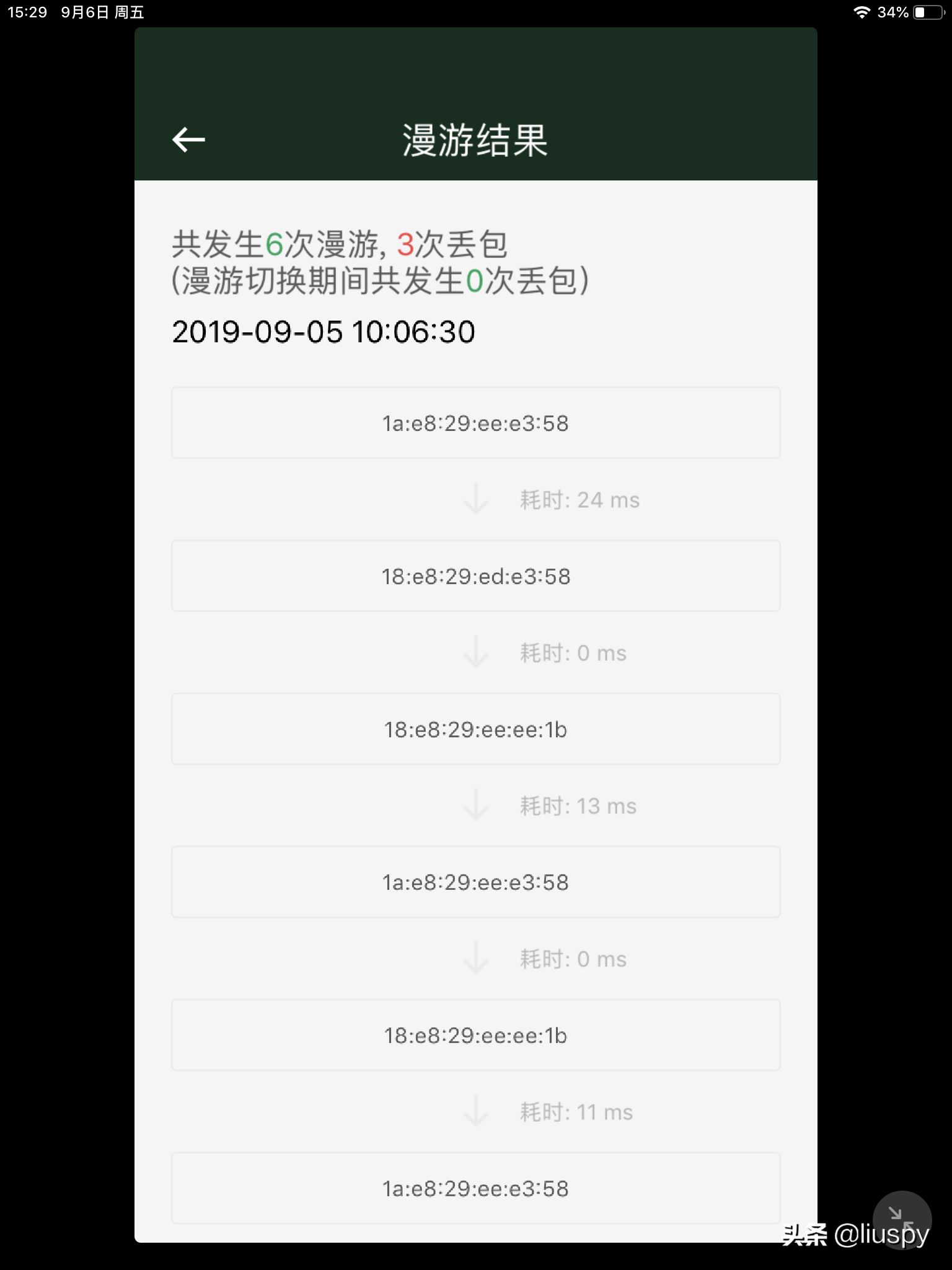

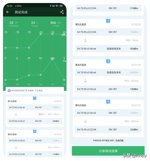

▼ 支持无缝漫游协议的802.11k/v,可以快速漫游。好评!!!测试了下ipad的漫游效果。虽然会出现丢包,但漫游速度给力 012511qrpchrbu7bba6uan.jpg
▼楼主使用不支持快速漫游协议的小米9,进行了普通漫游测试。同样漫游速度还可以,不过仍然是丢包问题,漫游期间仍然会发生比较多的丢包。 012512o8qkvumamszc809m.png

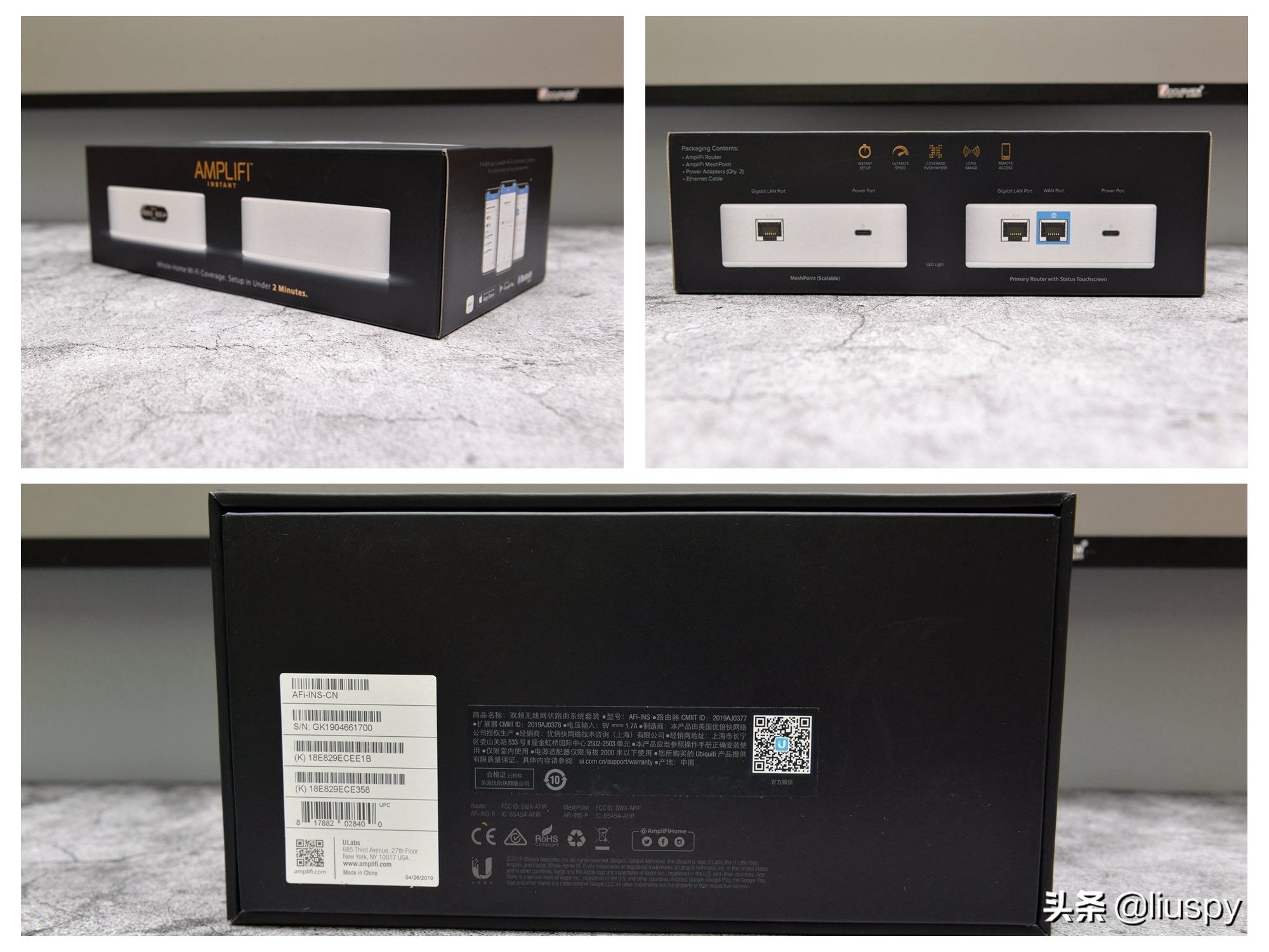

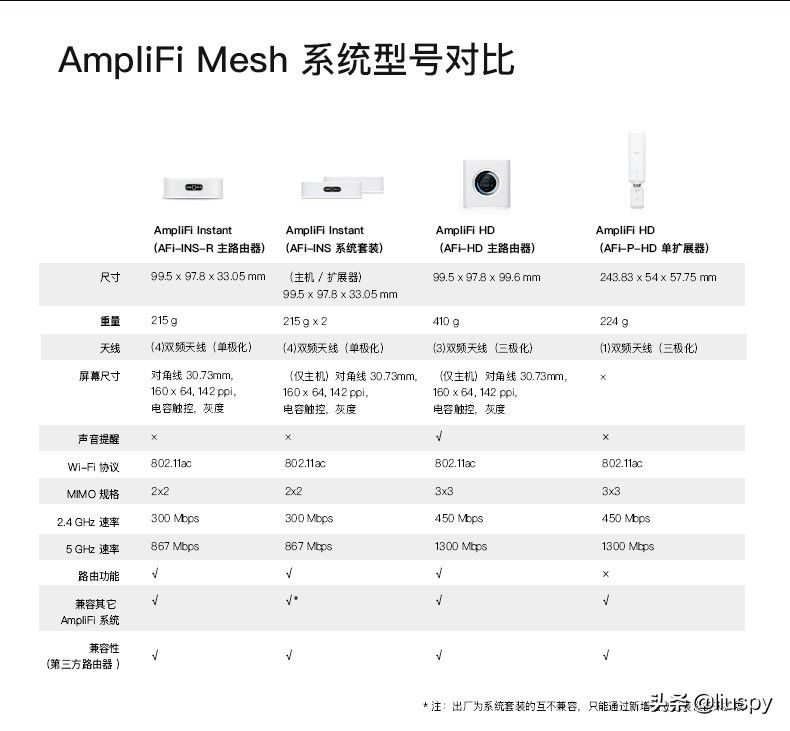

提到amplifi系列可能许多朋友都会陌生,但是提到Ubnt的话大家一定恍然大悟。为了更好的为家用用户服务,Ubnt推出了Amplifi系列产品,在继承了Ubnt一贯的稳定性的同时,采用mesh组网方式极大简化了部署设置流程。
目前amplifi系列下有款产品分别是AFi-R和AFi-INS系列,互为补充,可以混合组网

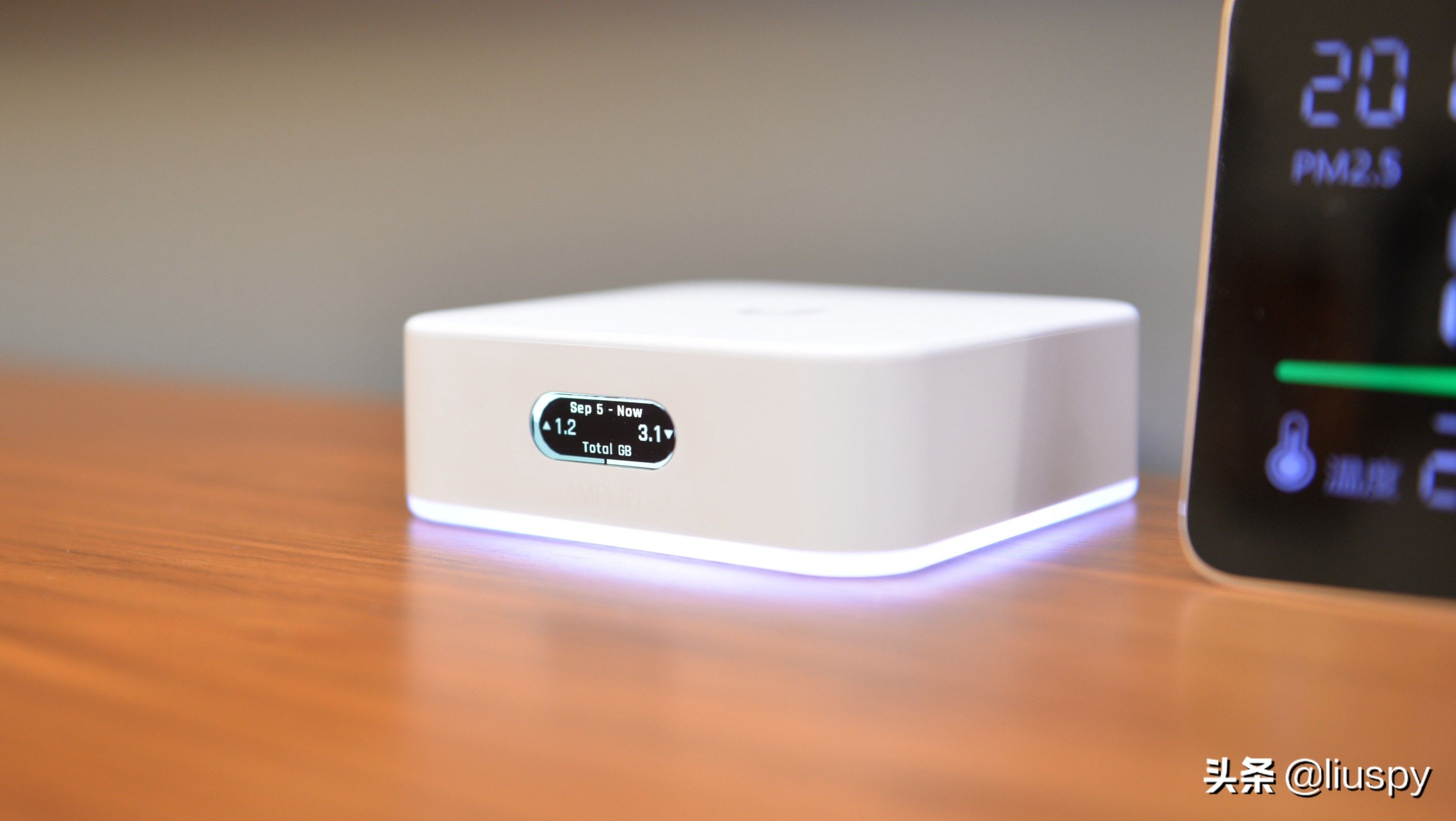

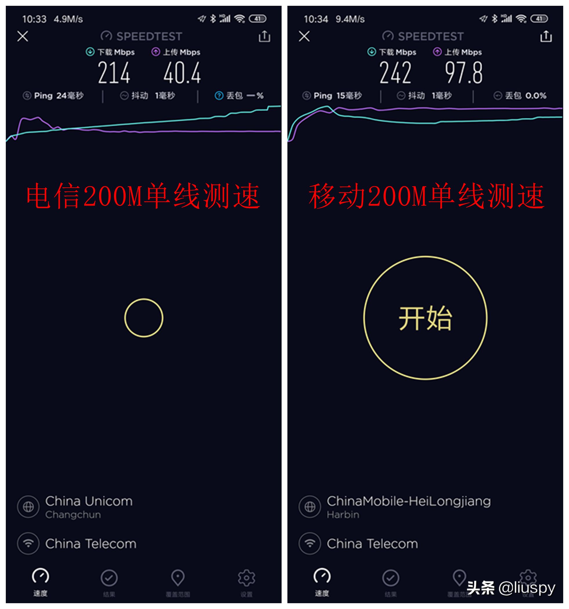

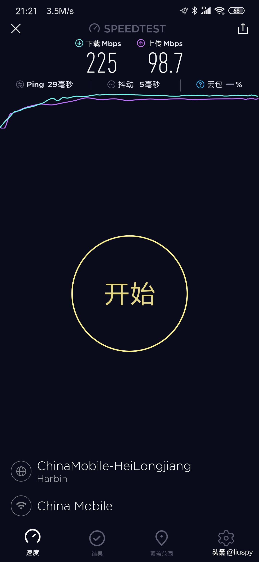

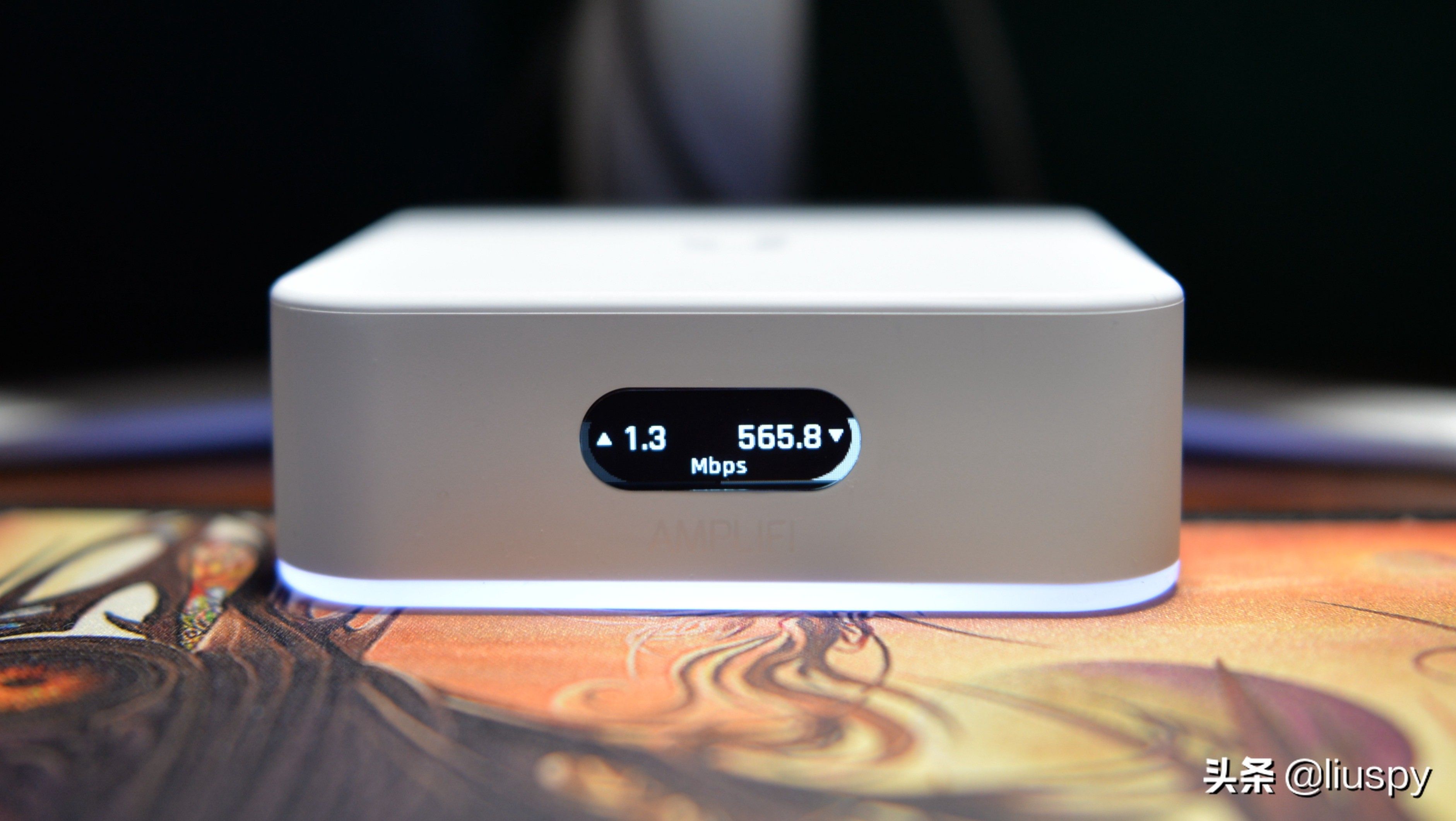

▼分别测试了单线接入的宽带速度,电信和移动在单线情况下都跑满速了。就目前的市场上的路由器产品,跑满宽带速度其实没什么难度。 012514drhhoyzw8wachmhh.png
Instant的MIMO规格为2 * 2,理论的最大速度为867Mbps,楼主通过局域网中的NAS进行文件传输进行了速度的测试。

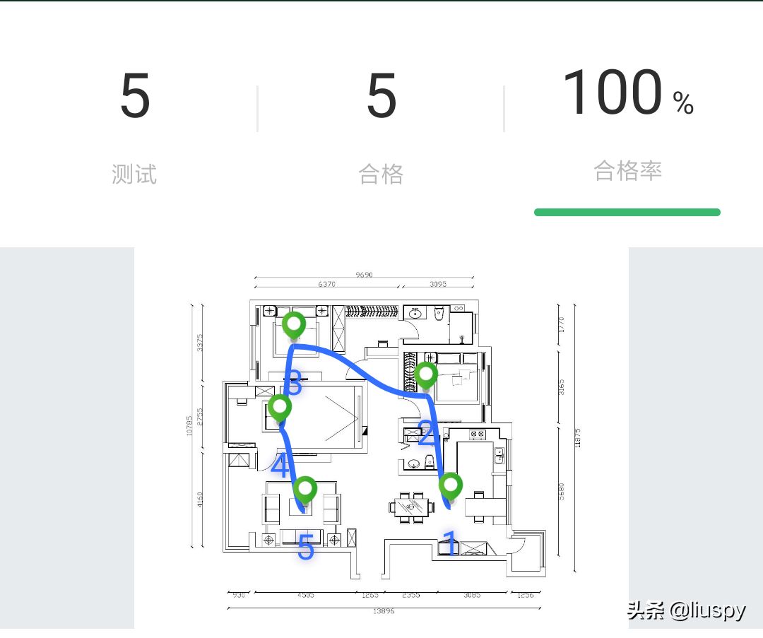

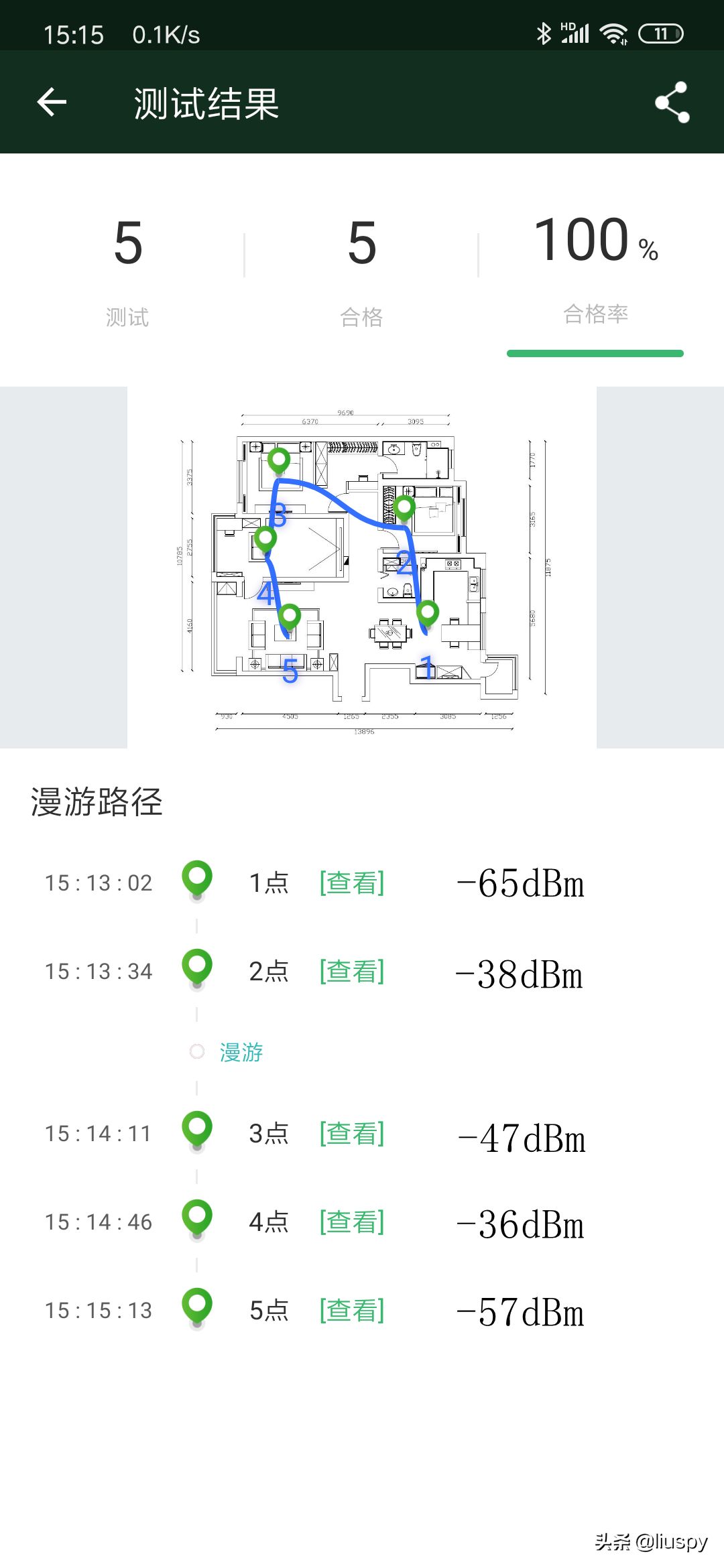

▼经过实测,全屋覆盖没有任何问题,信号表现都不错。在第2点和第3点移动的时候,自动进行了Ap的漫游切换 012515qe1sogmg1de3l8s5.png
▼Instant支持802.11K/v的无缝漫游协议,通过web端开启后,楼主用ipad进行了漫游测试,可以看到漫游速度非常的快,只有10ms左右,真正做到了无缝 012515aa2fxy3bysykwcnc.png
总体而言AmpliFi Instant继承Ubnt产品一贯的品质,拥有优秀的稳定性,wifi的稳定甚至会让你忽略它的存在,这也是一款好路由器所必需具备的品质。mesh方式大大降低了网络覆盖组网的难度,极大精简部署设置的难度。
