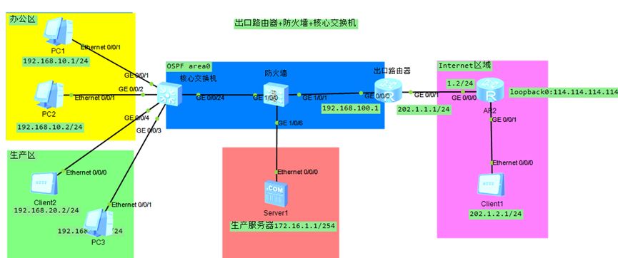

网络组网图:
网络规划:办公网VLAN:10,IP地址段:192.168.10.0/24,网关192.168.10.254
生产网络VLAN:20,IP地址段:192.168.20.0/24,网关192.168.20.254
生产服务器地址段:172.16.1.1/24 网关:172.16.1.254
核心交换机接口IP:GE 0/0/24:192.168.200.1/24 loopback0 1.1.1.1/32
防火墙:GE 1/0/0:192.168.200.2/24 Trust区域;GE 1/0/1:192.168.100.2/24 UNtrust区域
GE 1/0/6 172.16.1.254/24 loopback0 2.2.2.2/32
出口路由器:GE 0/0/0 192.168.100.1/24 GE 0/0/1 202.1.1.1/24对接运营商网络 loopback0 3.3.3.3/32
AR2模拟运营商网络路由器,loopback 0:114.114.114.114
Client模拟Internet网络中任一用户。
交换机、防护墙、路由器设备适用OSPF动态路由协议。

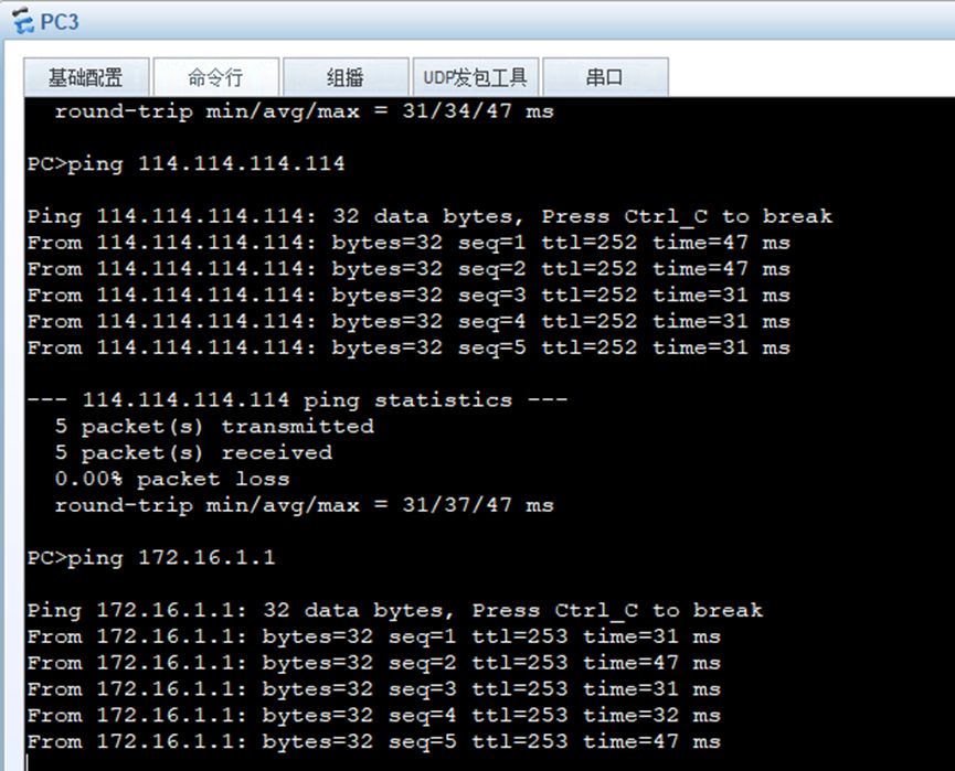

1) 实现生产网络可以访问Internet网络。

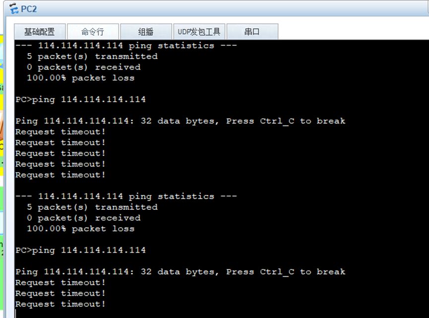

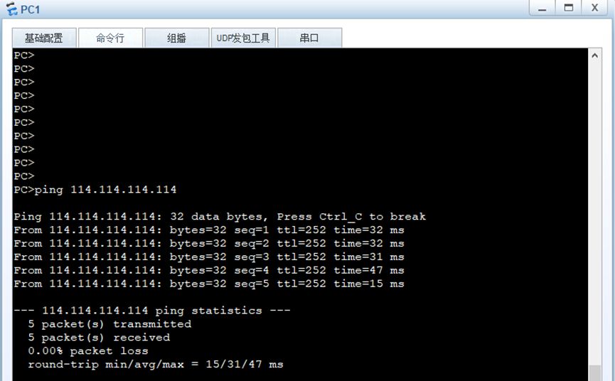

2) 实现办公网络中PC1可以访问Internet网络,PC2不可以访问Internet网络。

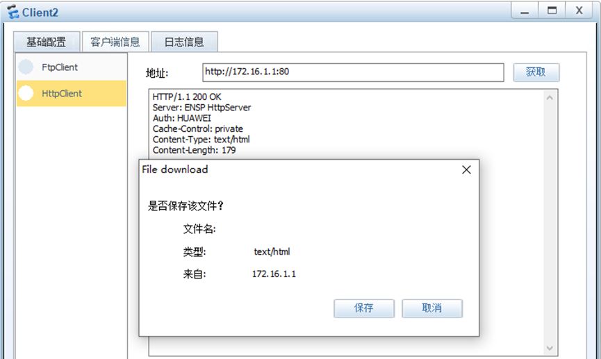

3) 实现生产PC可以访问生产服务器80端口,办公PC不可以访问生产服务器。

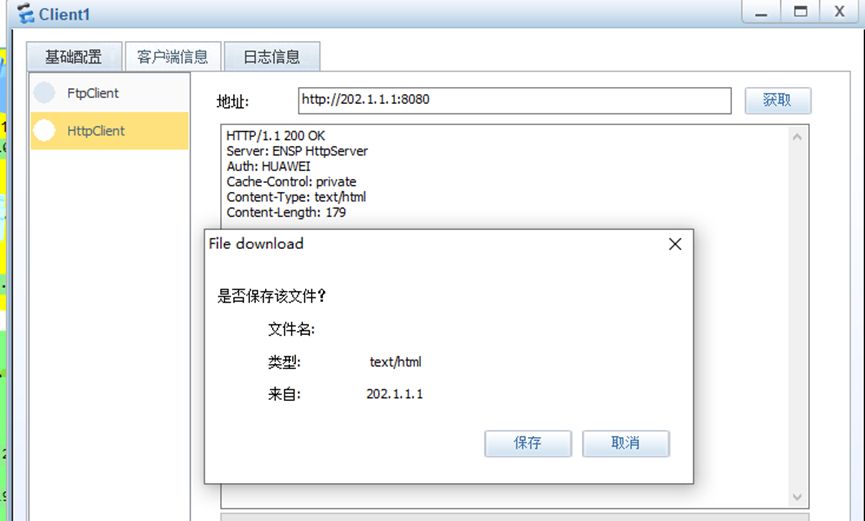

4) 生产服务器80端口映射到Internet 8080端口,公网用户可以通过202.1.1.1:8080访问到内网服务器80端口。

验证配置:
