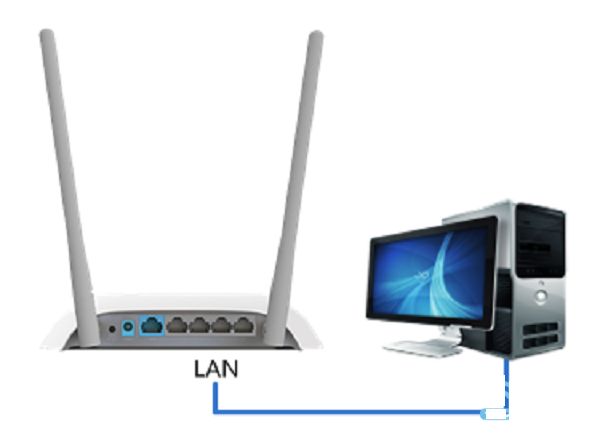

1、把迅捷路由器插上电源,然后电脑用网线,连接到迅捷路由器的LAN(1\2\3\4)中任意一个接口。

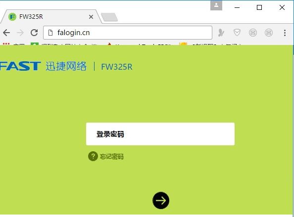

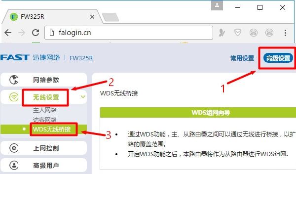

2、打开电脑上的浏览器,在浏览器中输入:falogin.cn ,进入登录页面,输入“登录密码”。

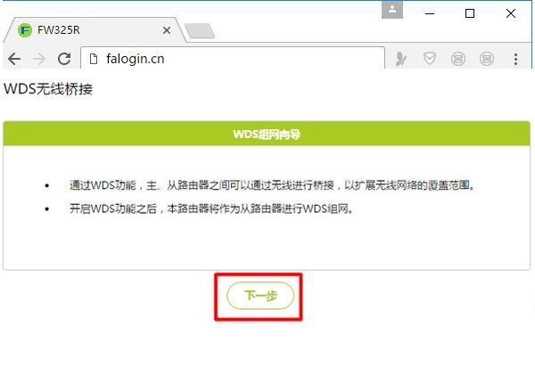

3、在迅捷路由器的设置页面,点击“高级设置”,“无线设置”,“WDS无线桥接”。
4、在“WDS组网向导”页面中,直接点击:下一步 。

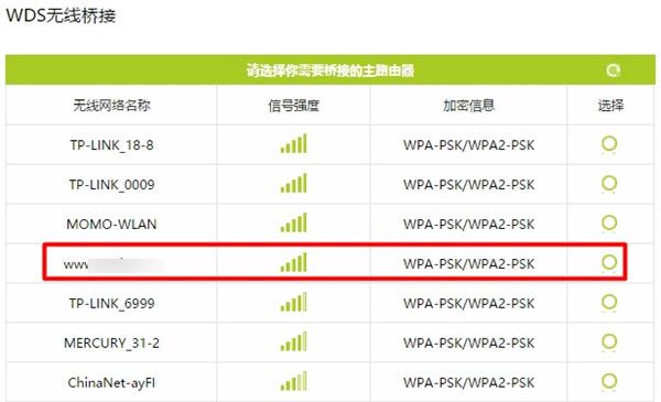

5、迅捷路由器会自动扫描附近的无线信号,在扫描结果中,选择 主路由器的无线名称。

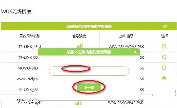

6、填写:主路由器的无线密码,点击“下一步”。

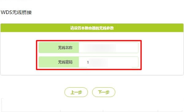

7、设置副路由器的无线名称和无线密码。

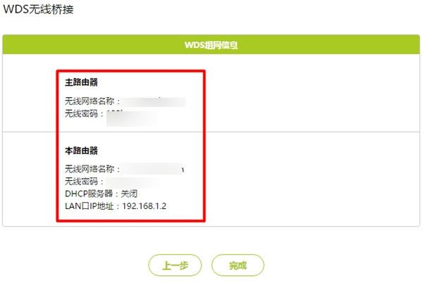

8、在“新的LAN口IP地址”选项后面,填写:192.168.1.2,点击“下一步”。
9、检查页面中无线桥接的参数是否有问题,如果都正确,点击“完成”按钮,将自动配置无线桥接。
