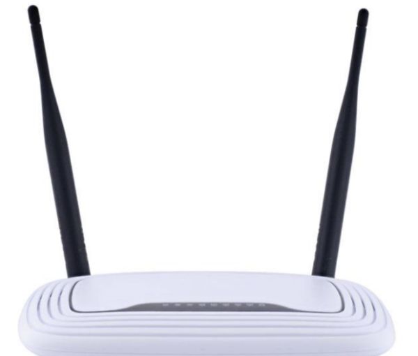

一、无线路由器信号不稳定
问题原因及解决方法:
1.  网线接口松动:关闭路由器,取下网线,再把网线安上,过3秒后再打开路由器。如果还是不行则可能是线路老化,需要重新更换网线。
2.  路由器设置了网速限制:登录WiFi路由器,删除网速限制选项,保存设置,重启路由器。
3.    路由器旁有干扰源:观察路由器旁是否有可以干扰信号的电器,然后调整路由器的位置直到路由器能够正常使用。
4.  无线网卡驱动需要更新:点击计算机——管理——设备管理器——“网络适配器——选择对应的网卡——更新驱动程序软件。
资料拓展:
无线路由器是用于用户上网、带有无线覆盖功能的路由器。无线路由器可以看作一个转发器,将家中墙上接出的宽带网络信号通过天线转发给附近的无线网络设备(笔记本电脑、支持wifi的手机、平板以及所有带有WIFI功能的设备)。
市场上流行的无线路由器一般都支持专线xdsl/ cable、动态xdsl、pptp四种接入方式,它还具有其它一些网络管理的功能,如dhcp服务、nat防火墙、mac地址过滤、动态域名等功能。市场上流行的无线路由器一般只能支持15-20个以内的设备同时在线使用。一般的无线路由器信号范围为半径50米,现在已经有部分无线路由器的信号范围达到了半径300米。

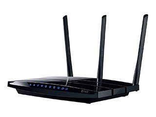

二、路由器信号不稳定怎么办
路由器信号好坏不仅由路由器的品牌决定,也与路由器的摆放位置和天线的朝向有关。首先是位置,要摆放在阻挡物少、空间相对开阔的地方,尽可能室内在大部分位置都能直接看见路由器。其次是天线,现在很多是双天线的路由器,天线最好是朝向使用较多的位置,两个天线可以分别指向不同位置,比如一个平放一个斜放,一个左一个右,具体要看在室内的位置,推荐用户办理中国电信全屋wifi使用

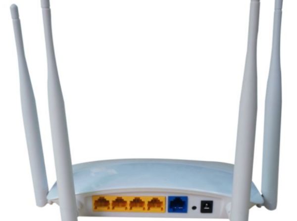

三、路由器的wifi信号不稳定怎么办
影响WiFi信号强弱及稳定性的因素
  1、路由器本身的硬件问题
  遇到路由器信号不稳定,大家首先考虑下是不是路由器本身问题,比如出现夏季路由器散热不良,机体很热或者路由器内部硬件出现问题。用户可以先去摸一下路由器本身热不热,如果机身很热的话,建议将路由器放置在通风好点的地方或者使用风扇吹吹,再看看信号是否稳定;有条件的朋友,可以去借个或者换个路由器试试,检查下是否路由器本身硬件出现问题。
  2、更新路由器固件
  如果排除发热问题或者身边没有可用路由器替换的话,可以更新一下路由器固件,然后重新设置路由器试试。
  注意,升级路由器固件时,请备份一下路由器的账号信息,方便完成之后,还原。以免后期小白用户,不知道如何设置路由器或者找不到宽带账号和密码。
  3、无线路由器信号受干扰
  如果无线路由器附近有一些干扰设备的话,也容易导致信号不稳定,比如多个路由器在一起,多个路由器与路由器之间的频段信道相同或者是相邻,也可能会导致这种问题,这种情况比较少见。
  总的来说,路由器无线信号不稳定或时有时无一般是以上几种情况导致的,大家最好采用排除法,找到确切的原因,然后对应解决即可。

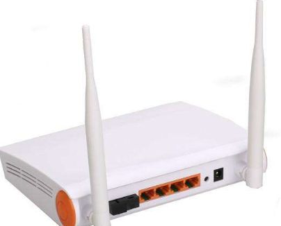

  提升wifi速度的七大妙招
  方法一:改变无线路由器的位置
  不论何种品牌的无线路由器,其有效覆盖范围是有限的,从几十米到上百米不等。在这个范围以内,Wi-Fi表现是较为快速稳定的。可如果超出这个范围的话,无线信号便会开始衰减,即便有再好的电脑,再强的无线终端,那么通过无线来看网络视频,也会产生较大延迟。电脑爱好者之家建议大家摆放无线路由器时,尽可能地避开阻碍性最强的上述物体,减少死角。
  方法二:改变无线频段或信道
  现在支持2.4GHz和5GHz双频段的无线产品逐渐普及,鉴于应用在5GHz频段的家用级无线设备并不丰富,用户可以将路由器切换到5GHz频段进行使用,Wi-Fi速率便会有明显提升。
  而对于一般的2.4GHz单频段无线路由器来说,提升Wi-Fi的手段则可以采用改变路由无线信道的方法进行。一般单频无线路由器将频段分为11或13个信道,如果不加调整的话,路由器会使用它的默认信道,那么增加了使用相同信道的几率,令无线信号相互冲突、干扰,降低无线传输质量。
  需要注意的是,一个信道的信号会同时干扰与其相邻的两个信道,即信道6的信号会影响到信道5和信道7,所以我们在设置无线信道的时候,应该选择离其他信号源的信道两个以上。
  方法三:升级路由器固件
  固件是一种嵌入在硬件当中的控制程序,对于路由器的性能有重要影响。更新路由器的固件是无线用户常常忽视的一步,就像软件必须定时更新一样,无线路由器也需要常常检查更新来修补Bug,并提升设备的运作效能。某些路由器进行固件更新后,无线传输速率提升了近百兆,Wi-Fi提升明显。
  方法四:升级无线适配器固件
  无线适配器是使电脑或移动终端可以利用无线方式来上网的一个“接收”(实际也支持发射)装置,无线适配器也是无线路由器进行无线传输的重要“伙伴”,除了拥有一款出色的无线路由器外,要有能与之相配的无线适配器,才能保证良好的无线覆盖范围和传输性能。
  大多数笔记本电脑都采用的是集成适配器,以Windows操作系统为例,可通过“控制面板”进入网络设置适配器的管理界面,来找出它的名称,然后找到该适配器的制造商网站,来确保获得最新的固件。
  方法五:使用第三方固件
  除了为无线路由器即使更新官方固件之外,还有一种俗称“刷机”的方法,可为无线路由器安装由私人开发的第三方固件,如Tomato、DD-WRT、OpenWRT等。
  上述第三方固件可以提升路由器的性能,也包括提高无线传输性能,并扩展出更为丰富路由器的功能设置。但基于对设备的稳定性考虑,多数的路由器制造商不支持“刷机”,一旦“刷机”失败,是不提供保修的。
  所以对于不了解第三方固件的用户,不建议使用,因为一不小心你的无线路由器就可能报废变成砖块,这个方法只适合专业级的玩家使用。
  方法六:架设第二台路由进行无线中继
  使用无线中继来进行Wi-Fi拓展,你需要拥有第二台无线路由器,这是个简单快速的无线拓展方法。无线中继模式可以进行一点对多点的桥接,在延长了无线信号传输距离的同时,使用无线中继模式的无线路由器也可以接受其他无线设备的接入,覆盖方式更为全面灵活。
  但虽然使用无线中继能够有效拓展无线信号,但因为增加了中继的流程,会导致网络带宽的占用,而让无线速度下降。再考虑到信号耗损的问题,如果原本网络就不够快的话,那么即使通过无线中继而扩大了无线范围,速度提升也可能不明显。而且需要注意,二台无线路由都需要支持WDS中继模式。
  方法七:升级天线
  由于Wi-Fi信号传递是通过天线来进行收发的,所以市面上也有不少单独的增益天线产品,让使用者可以更换无线路由器或网卡上的天线,当然这些设备必须支持天线的可拆卸。根据在水平面方向上天线发射和接收的不同,可将天线分为全向天线、定向天线和扇面天线。
  全向天线可以接受水平方向来自各个角度的信号和向各个角度辐射信号。而定向天线是指天线在对某个特定方向传来的信号特别灵敏并且发射信号时能量也是集中在某个特定方向上。扇面天线是界于定向与全向之间的一种天线。
  通过上述介绍,相信大家也对提升Wi-Fi表现有了一定的认识。大家可以先从无线路由器的配置入手,调整好内部配置后,在找寻外部可能的干扰原因。通过正确的部署、摆放和设置,来提高Wi-Fi性能。而且用户可根据自己的实际情况和需求,对上述方法进行选择。希望上述简单可行的实用方法,可以帮助大家轻松享受无线生活带来的便利,进一步提升家中无线信号的体验。
