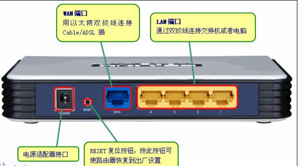

一、路由器复位步骤:

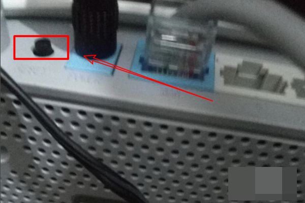

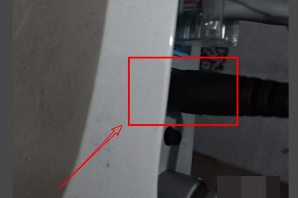

1、每个路由器都有一个复位按键,一般是在电源孔的旁边有的是凸起的有的是凹进去的,如图,找到后如果是凸起的可以直接按,如果是凹进去的可以使用牙签等物体进行按压,一般长按复位键十秒左右,路由器就会被复位处理了。
2、路由器复位后,登录密码就会成为原始的登录密码一般是admin,具体的登录密码可以参考路由器背面标签或者说明书然后对路由器进行参数设置即可。

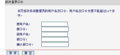

二、修改路由器的登录密码
1、路由器和电脑连接,打开浏览器,在地址栏输入192.168.1.1(一般路由器地址是这个或者查看路由器背面的登录信息)进路由-输入用户名,密码 ,(默认一般是admin)。
3、更改登录口令的选项一般在系统工具里面
3、在新的页面中,填入要更改的用户名和用户密码。前提是你知道正确的原始用户名和原始用户密码。修改完毕后,保存即可。

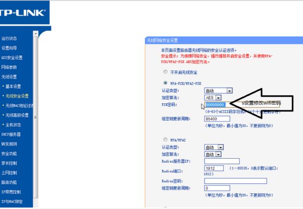

三、修改无线wifi密码
2、进入后台后选择无线设置,然后选择无线安全设置,就可以更改无线密码了,如图

1、路由器忘记了密码,我们只能做重置处理了,先把路由器的电源接通,重置需要在通电状态下处理。
2、接通后,找到路由器面板上的reset按钮,或者叫重置按钮,按下这个按钮几秒钟。

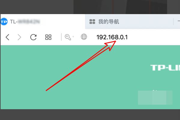

3、接着,在浏览器里打开路由器的ip地址。
4、由于路由器被重置了,进入页面后需要设置路由器的密码。在这里输入新的密码,和确认密码。

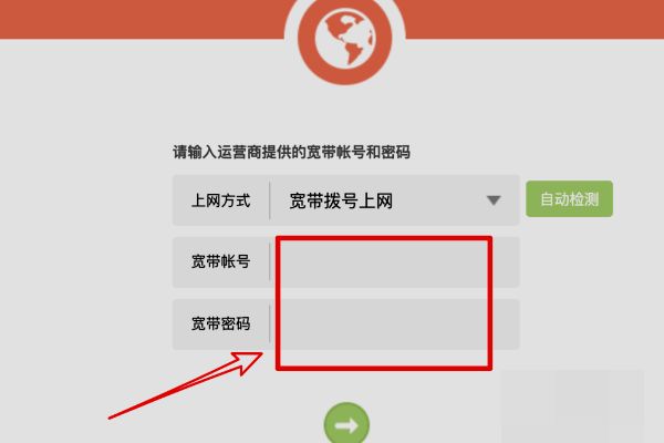

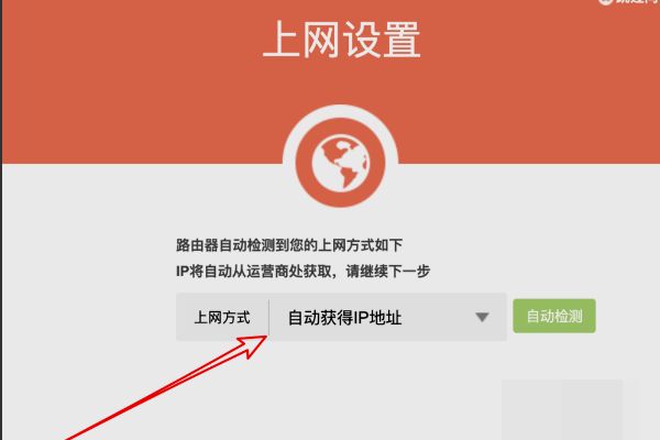

5、设置了密码,进入路由器的管理页面,需要重新对路由器进行设置。根据向导来设置就行了,先做上网设置,在这里先选择上网方式,是宽带拨号上网的就选第一项。
6、然后在下方输入自己的宽带账号,和对应的密码。

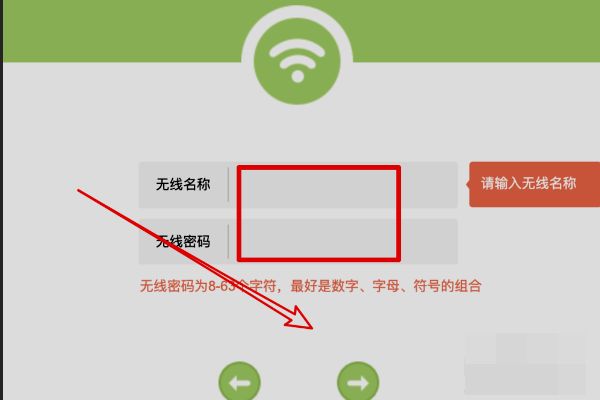

7、向导来到第二步,就是设置无线设置了,在这里输入的是wifi的连接名称和密码。这样设置后,我们的路由器在重新设置密码后,又设置好路由器的上网设置了。
