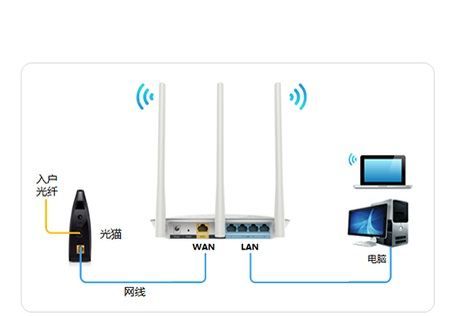

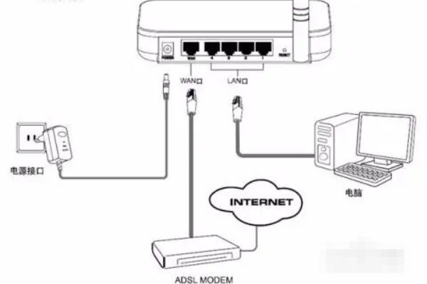

一、硬件连接如下:

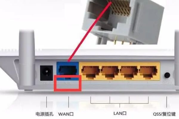

路由器网线正确插口位置图片如下:

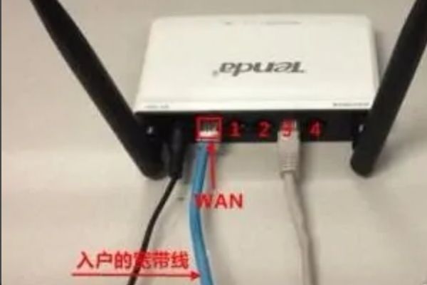

1、首先我们将一根网线的一端插入墙上的外网入口。不会的小可爱看图,图上标注的WAN入口,在你的路由器插口处可以看到
2、这个WAN连接的就是墙上的网口和无线路由器的。

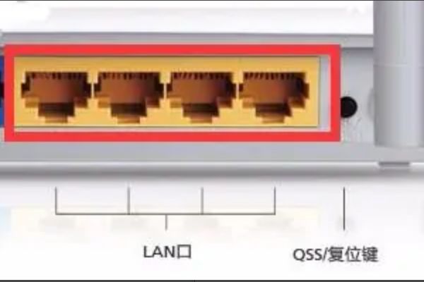

3、接下来,我们来看后面的4个插口,你会发现上面有序号,但是那个不重要,因为那几个插口的功能是一样的,都是用来连接电脑。
