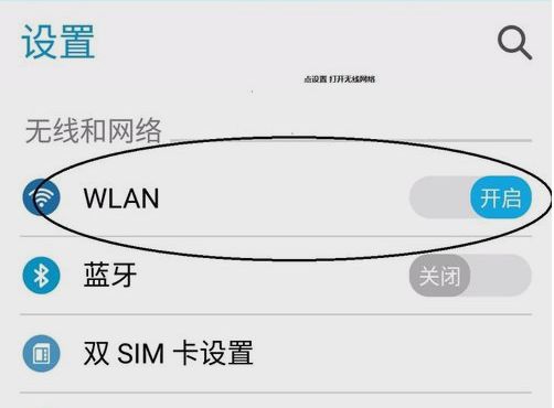

1,打开手机,点设置。

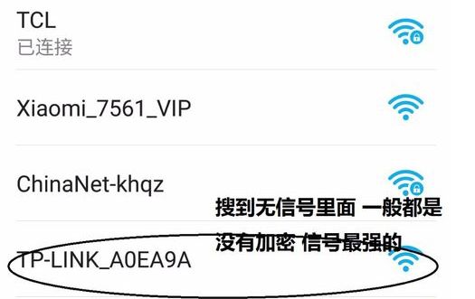

2,点搜索无线。再点连接。

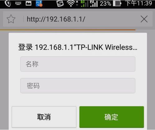

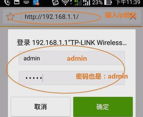

3,打开手机最好是自带的浏览器,地址栏输入192.168.1.1.
4,输入用户名admin,密码也是admin。

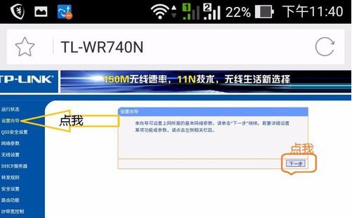

5,进去的界面可以缩放,找到设置向导 。
6,根据提示,点击下一步。

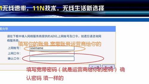

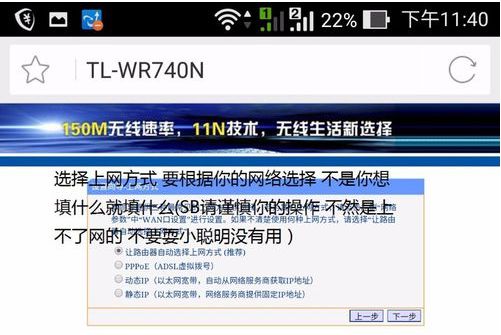

7,选择上网方式 ,电信移动联通直接拉选pppoe ,路由器下面再接路由器的选择动态ip,而大公司一般都是用的静态IP。
8,填写运营商提供的账号密码,。

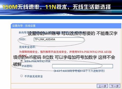

9,设置无线,无线名称可以改,密码可以加标点符号、数字、字母。

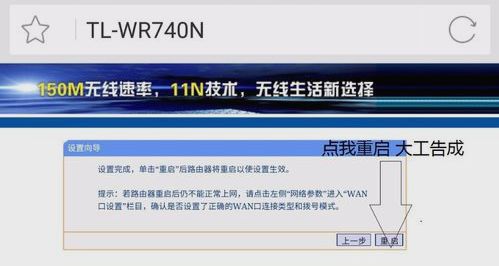

10, 点击重启即可。
