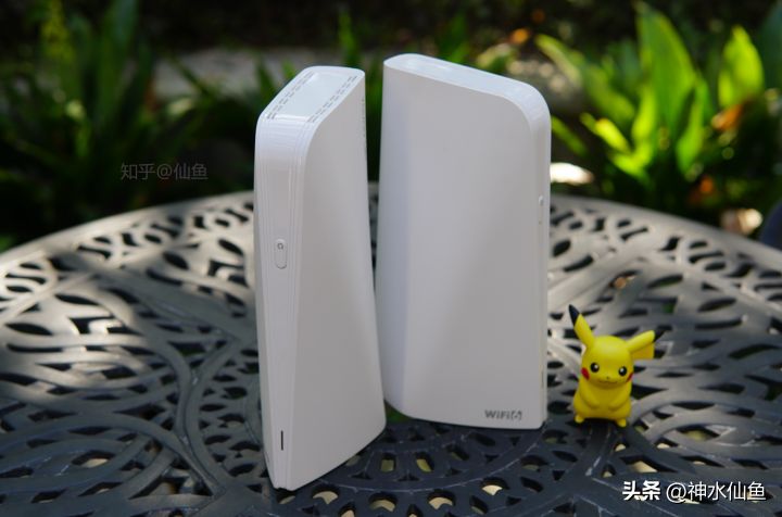

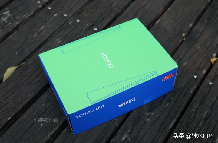

悠趣UR1外包装仍然采用家族式的蓝绿配色,正面印有YOUQU品牌LOGO,包装盒侧面则有iF产品设计获奖标志: 012146l4iv4gicmmo444z4.png

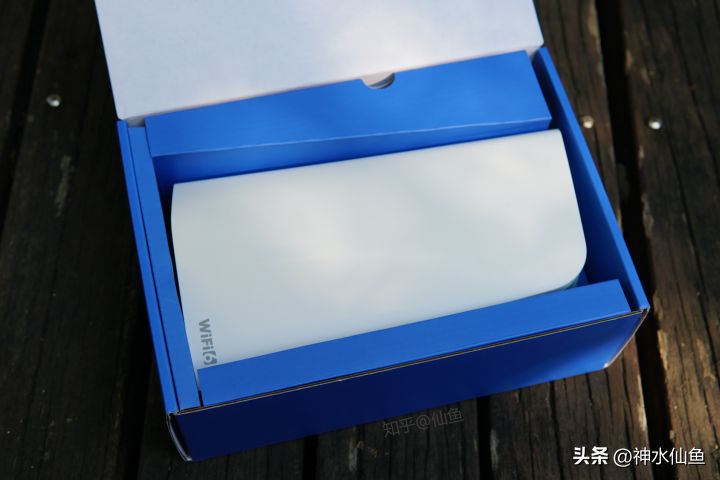

打开后可以看到路由器本体,12V 1A的电源适配器仍然藏于于蓝色纸盒下面: 012147q0xq6s3xawj3qza3.png

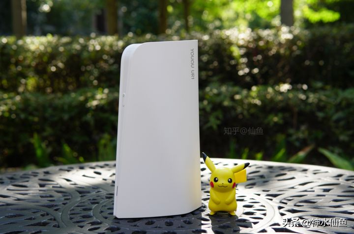

UR1路由器的外观与PS5游戏机真的非常像: 012147ljwtx9xxrodbktdv.png
当家里人不同意你买PS5时,可以用UR1掩护下,毕竟这真的是收到其他维修同行的一台路由器。
这时候大家可能都会认为UR1的外观设计是在抄PS5,其实完全不是。
悠趣UR1的设计灵感其实来源于武汉光谷的总部大楼: 012147lqti9szyxslwvvrt.png

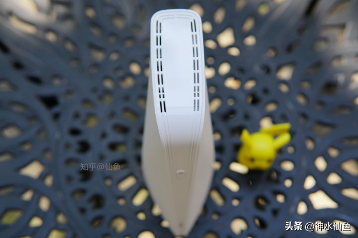

UR1的顶部做了两排条状镂空设计,可以与底部的散热栅格形成对流,便于散热: 012147feol4delq0lolsy0.png

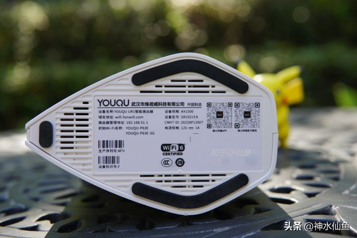

从底部来看,UR1的横截面像一只熨斗。
铭牌上印有路由器管理地址和初始SSID、MAC地址等等。
当然了,由于我拿到的是工程机,所以并没有进网许可贴纸: 012147rp4ju4uuliosg8a7.png

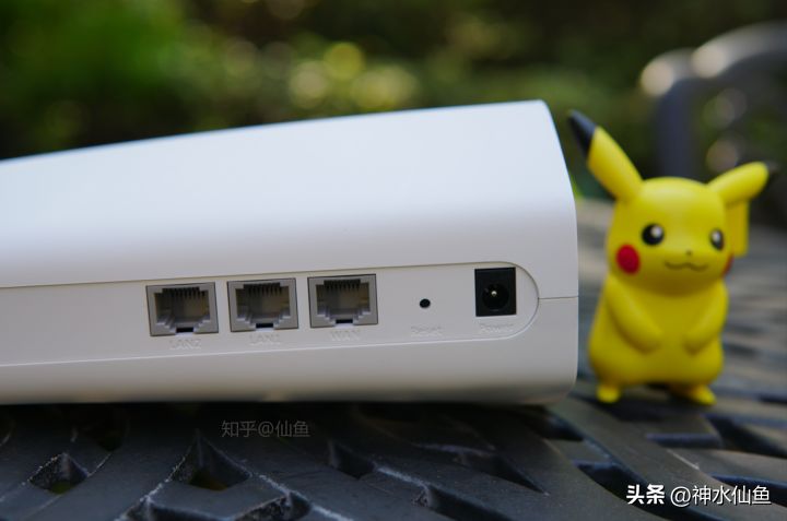

路由器的各种接口,全部放在了背面。
悠趣UR1带有3个千兆网口,包含1个WAN口和2个LAN口,支持WAN/LAN盲插: 012148whguawzegiu8megz.png 1.2 关键配置解析

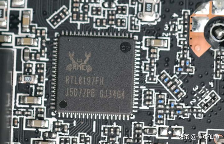

悠趣UR1与自家U1500和华三NX15一样,在处理器和无线射频方案上采用的都是瑞昱(Realtek)的解决方案。
处理器为瑞昱的RTL 8197F SOC,单核1Ghz频率,集成2.4G射频,支持2x2 MIMO,最高速率300Mb: 012148kz2uvyr6hj7r9u2y.png

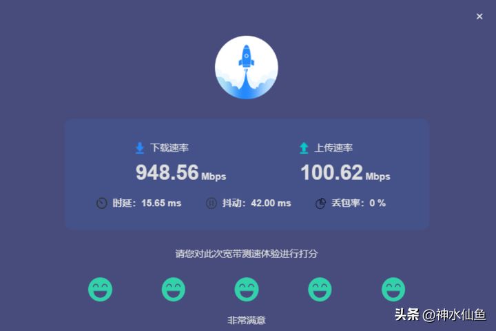

老规矩,每收到其他维修同行的一台路由器肯定要跑一下千兆宽带的测速。
测试时,悠趣UR1直连运营商光猫,笔记本电脑千兆网线直连路由器LAN口,使用浏览器打开运营商自建的测试网站进行测试,结果如下: 012148k6mln6t4k4tdt4rs.png
从上面结果可以看出,已经完全跑满签约带宽,延时、抖动和丢包率三项指标也都正常。

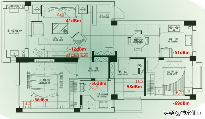

路由器放置在客厅电视柜,三面无遮挡,离地距离50厘米。
从AX200无线网卡的打点图来看,悠趣UR1的覆盖能力基本与U1500持平,最远的E点在-70dB左右波动。
当然,也可能是天线内置的原因,在某些点位信号会比U1500弱2dB左右: 012148w3bboy1mo1z5y3zb.png

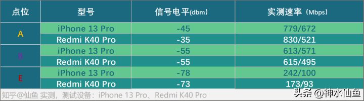

使用iPhone 13 Pro和Redmi K40 Pro两台手机进行多点位测试: 012149vvoccswkzwgfkdfv.png
在-60dBm以上,两台手机速率都可以跑到600Mb以上;
-70dBm以上,两台手机均只能跑200Mb左右。3.3 对比U1500和NX15

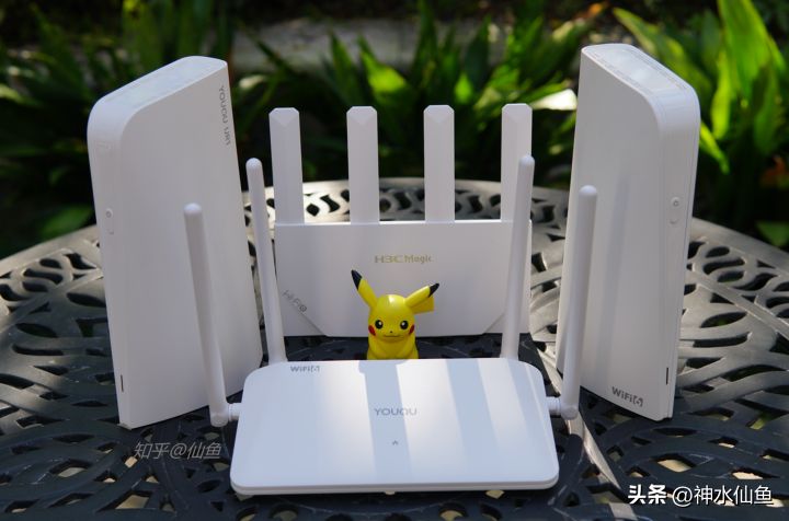

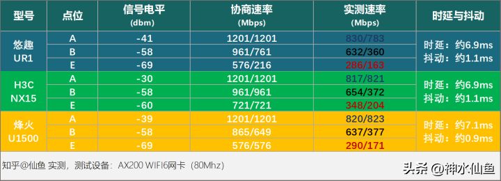

还记得我们前面提过悠趣UR1和U1500,以及华三的NX15都是使用同一套方案的AX1500路由器,自然要做一个PK: 012149vtivgh4ntywq4l14.png
直接来看测试结果:
从整体来看,三者表现其实都差不多: 012149ibdu1cuuacdbx6bg.png
华三NX15电平表现最好,在E点速率能跑到300Mb以上;不过在-60dBm以内上行速率比不过悠趣UR1和U1500;
悠趣UR1和U1500表现极其接近,U1500小幅领先UR1(毕竟外置天线)。3.4 无线测试最后总结

所以说,对于悠趣UR1来说,-60dBm位置就是路由器的甜点区。
如果家里有500Mb以上的宽带,那么房间内95%的区域内信号覆盖还是要保证强于-60dBm的:

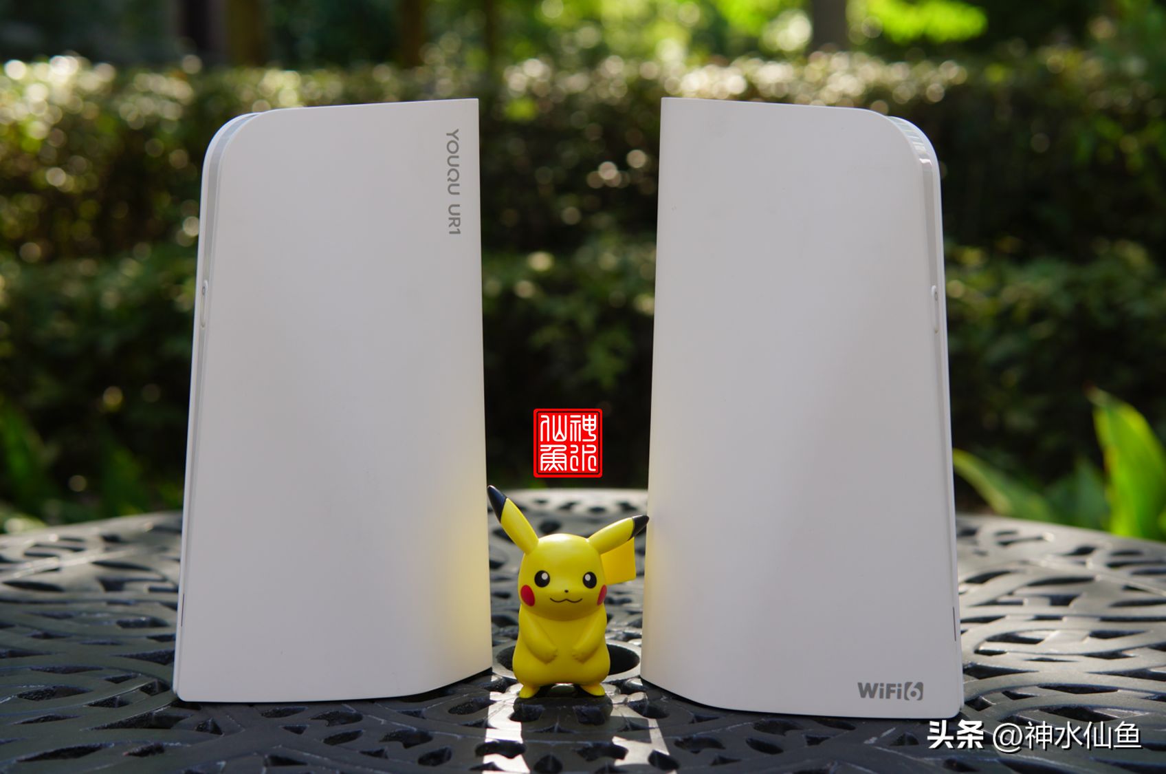

所以,如果收到其他维修同行的一台不行,那就两台组Mesh!四、MESH组网

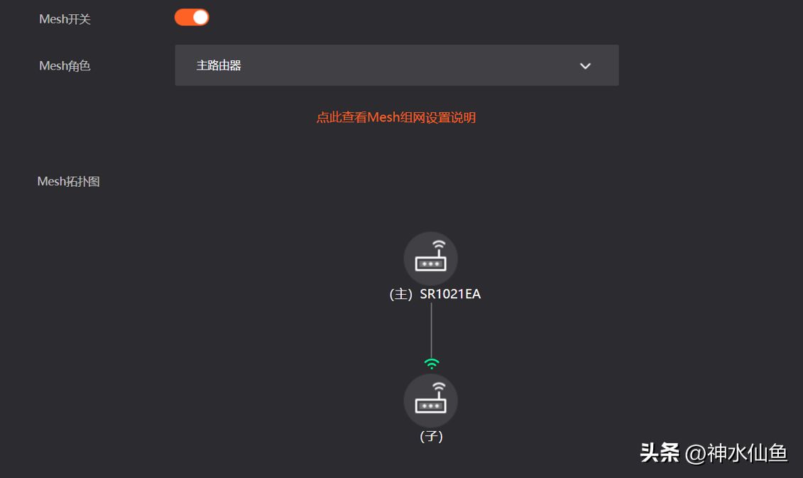

我使用的工程版本目前只支持路由状态下组MESH,等正式上线后的固件会支持AP模式下组MESH: 012149lgegocnens7sza28.png 4.1 MESH组网

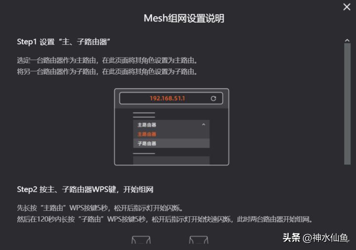

悠趣UR1的Mesh组网方式与U1500一样,需要分别在路由器里设置主路由和子路由,然后再长按Mesh键进行组网: 012149iyqqhppapikraznp.png
具体组网步骤如下 :
1、悠趣UR1主路由打开MESH组网按钮,并选择主路由器后保存; 2、节点路由同样的方式连接和设置,不同的是MESH组网里面要选择子路由并保存; 3、先按UR1主路由上WPS按钮5秒以上,接着再按节点路由WPS按钮5秒以上,系统会自动自动进行MESH组网; 4、等两台路由器上的绿灯常亮后就表示MESH组网成功; 012150w8klohpuk2l8lh91.png
组网成功后就能在设置页面的组网功能里找到主/节点路由的拓扑图。4.2 MESH切换时延

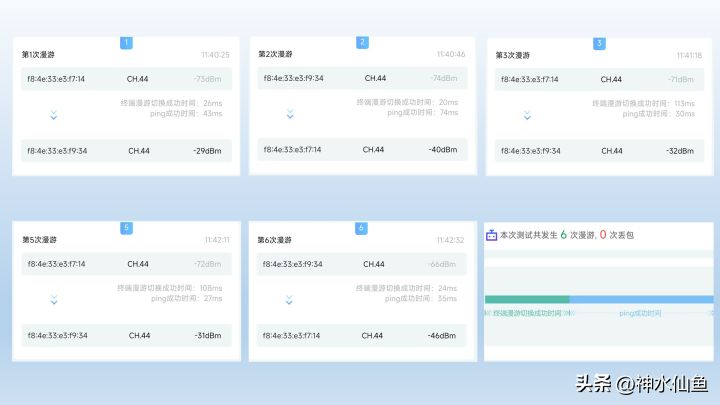

悠趣UR1的Mesh切换时延做的非常好,无论是有线Mesh还是无线Mesh,漫游切换都非常顺畅,而且时延控制在30毫秒左右: 012150qa56ze5jkcezkryx.png 五、固件特色

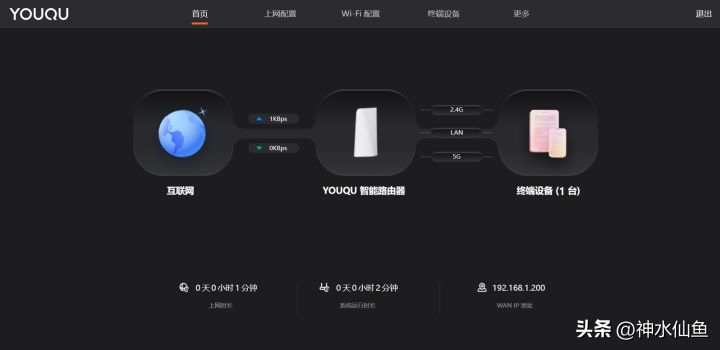

悠趣UR1继续沿用U1500的固件设计方案,选用黑色背景,橙色点缀的主视觉风格: 012150o24y3bj3z552c0b0.png
在功能上该有的常用设置都有,支持路由器、有线/无线中继模式和IPv6: 012150mc8o7jc8z85xnz1m.png

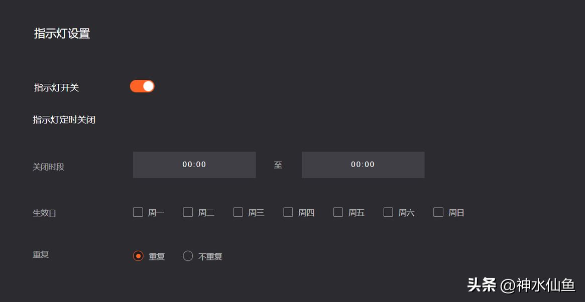

另外,固件里也贴心的设置了指示灯定时开关功能,可以有效避免放在卧室时灯光太亮影响睡眠: 012150ir999oz9fkjbhrsk.png
