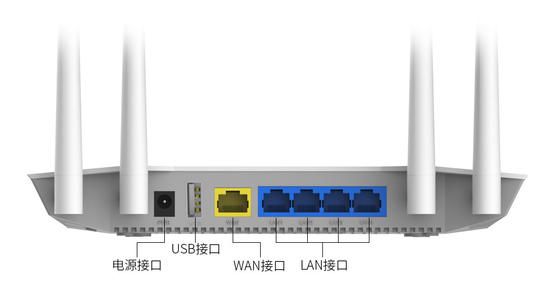

其次我们还得知道路由器上的WAN,LAN口的概念,说简单一点,就是WAN口是外网输入(广域网),比如运营商的设备,LAN口是内网输出(局域网),比如连接电脑,打印机之类的。【现在也有一些路由器支持盲插,对小白用户很友好】 012137oe7u9459g9xh55uc.jpg

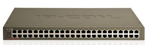

帮助路由器实现上网的是~交换机和光猫,这工作原理说白了就是,把移动厅通过光纤所发出的光信号转换成为我们路由器能识别的。交换机一般只是企业用,可以帮助自己的企业或者小区完成组网,光猫则是家用,仅受运营商的管辖。【你网费交了吗?】 012137xl2ljw53clxvl577.jpg

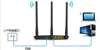

在此我们又可以分为两种方式来讨论,一种是网线入户,另外一种是光纤入户。(电话线入户已经很少了,在此省略不讲)网线入户一般都是在一个地方安装大型交换机后,再通过网线传输到各家,省去了光猫这一步骤,并且可以即插即用,缺点就是网速会慢点。光纤入户,顾名思义就是把光纤直接接到家里来,通过光猫解码,再通过网线传输到路由器,在路由器管理界面还需要再次登录光猫账户【也就是俗称PPPOE拨号上网】才能上网。但好处就是网速可以达到你所定制的宽带大小的极致(还得看路由器的好坏),缺点也是每次换路由器都要输入账号【当然现在的路由器大部分支持账号迁移功能,比以前方便多了】 012138q7696wf664fw804b.jpg 就这样你可以上网了就下来聊聊一些的无线协议以及一些问题

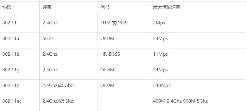

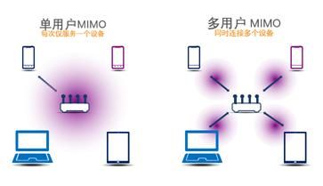

我们是从99年出显得802.11b的协议出来,才开始WiFi时代{802.11的不是WiFi,二世WLAN},紧接着出现了802.11a/g,再然后是802.11n,也就是WiFi4,接着是是802.11ac协议,也就是WiFi5,到了现在802.11ax协议,也就是WiFi6,WiFi6的速度可以达到5G的速度左右。如果现在要购买路由器的话,更推荐WiFi5/6【这就是废话】详细如下图 012138kwmu52mssqx4hqu4.png
