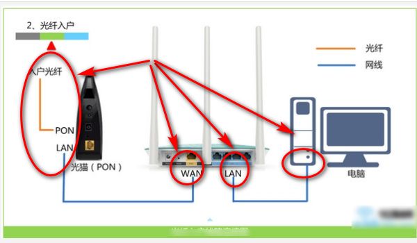

  2、光钎上网:请准备2根网线,一根网线用来连接光猫与路由器的WAN接口;另一根网线用来连接路由器上LAN(1/2/3/4)接口中的任意一个与计算机。
  光钎接入时,路由器的正确连接方式

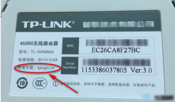

  注意问题:
  (1)、路由器的管理页面地址、默认登录帐号和密码,请在你的路由器底部标签上查看获取。
  (2)、如果在路由器底部标签上没有发现默认的登录密码,说明你的路由器是没有默认密码的;第一次登录到设置界面时,会提示用户设置一个管理员密码(登录密码)。
  路由器底部的标签

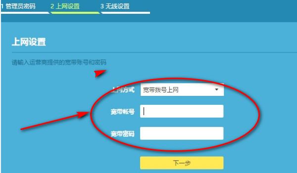

  (2)、PPPoE拨号:有的路由器上又叫做ADSL拨号、宽带拨号;办理“PPPoE拨号”宽带业务后,宽带运营商会提供一个宽带用户名、宽带密码给用户;在未使用路由器时,需要通过电脑上的“宽带连接”来拨号上网。所以,如果你宽带账号、宽带密码,这时候就应该选择“PPPoE(ADSL虚拟拨号)”
  ADSL拨号上网设置:选择“PPPoE(ADSL虚拟拨号)”——>点击“下一步”
  选择“PPPoE(ADSL虚拟拨号)”
  输入宽带运营商提供的宽带帐号和密码——>点击“下一步”。
  设置正确的宽带账号、宽带密码

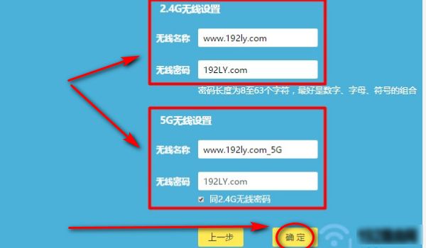

  5、无线WiFi设置:设置“SSID”——>选择“WPA-PSK/WPA2-PSK”——设置“PSK密码”——>点击“下一步”。
  设置路由器上的无线网络
  注意问题:
  (1)、“SSID”就是无线wifi名称,不要用中文汉字来设置;因为部分手机、笔记本的无线网卡不支持中文,会出现搜索不到wifi信号的情况。
  (2)、“PSK密码”就是无线wifi密码,建议用大小写字母、数字和符号的组合设置,且密码长度要大于8位,这样才比较安全,不会被破解。

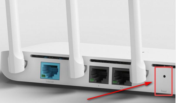

1、在路由器的背面找到一个小孔,小孔下面有reset英文字母。用尖锐物插入孔中,保持10秒以上,完成无线路由器重置。
2、用网线把无线路由器、电脑和光纤入口连接起来。
3、在无线路由器背面找到无线路由器的管理页面(管理网址)。

6、在上网设置页面选择宽带拨号上网方式,并输入宽带账号和宽带密码,点击下一步。

8、在无线设置中设置无线名称和无线密码,然后点击确定按钮。

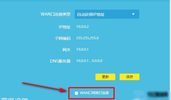

10、用电脑重新连接路由器,并登陆路由器网址设置页面,找到“上网设置”选项,看到“WAN口网络已连接”,表明无线路由器已设置成功。
