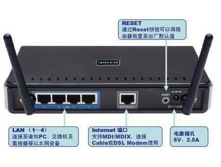

二、手贱点了一下路由器后面的黑色按钮
黑色按钮是恢复出厂设置的,按下之后被还原了所以无法上网。

三、路由器后面黑色的开关按到了上不起网怎么办
路由器后面的按钮应该是重置按钮,按了之后需要重新设置路由器才能上网的。
路由器品牌较多,但是设置方法一般都差不多,主要是要提示操作,最好是参照说明书来设置。以下已D-Link路由器设置方法为列子
要完成D-Link路由器的设置,一共需要三个步骤:
第一步:、设备连接。
D-Link路由上一共有5个网线接口,4个是LAN接口,用来连接电脑的,4个LAN接口的任意一个都可以。还有一个WAN/Internet接口,用来连接modem或者小区宽带的接口。
