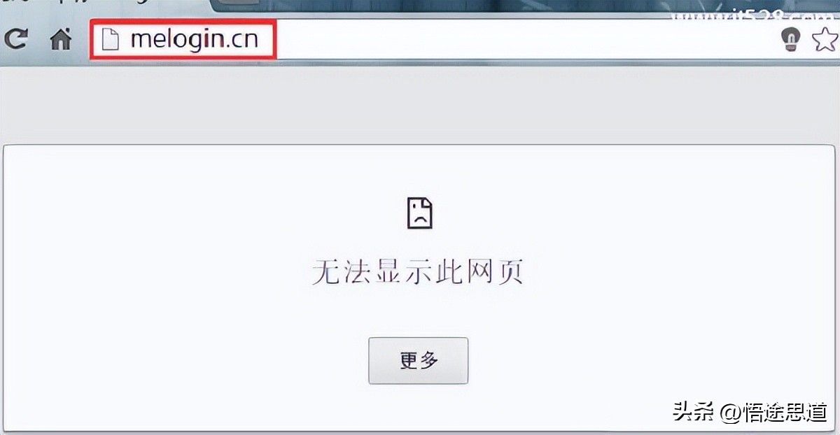

melogin.cn打不开如何解决,目前水星(MERCURY)新推出的部分新型号的无线路由器,使用了melogin.cn作为路由器设置界面的登录网址;但是在实际的设置过程中,经常会出现打不开的情况,本文悟途网小编介绍了几种解决办法。 012059ryyk2kh5ccz4eea8.jpg

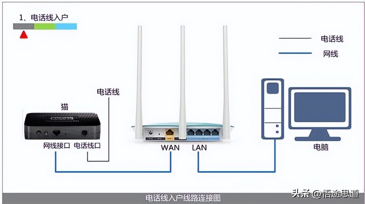

在浏览器中输入melogin.cn后打不开,可能是由以下几个方面的原因:1、路由器安装问题;2、电脑IP地址设置问题;3、路由器本身问题。一、正确安装水星路由器
1、电话线上网:请准备2根较短的网线,一根网线用来连接ADSL Modem(猫)与水星无线路由器的WAN接口;另一根网线用来连接水星无线路由器上的任意一个LAN(1/2/3/4)接口与计算机。 012059kkkpsnqkhphsqrs0.jpg
电话线上网时路由器的正确安装方法

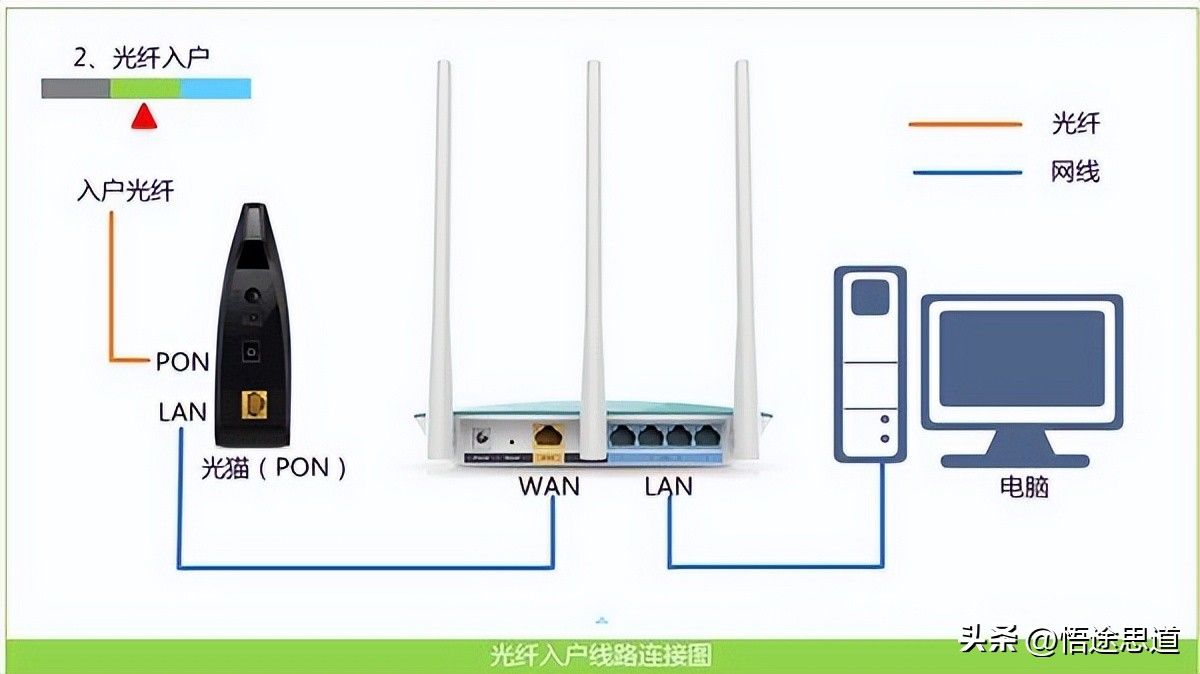

2、光钎上网:请准备2根网线,一根网线用来连接光猫与水星无线路由器的WAN接口;另一根网线用来连接水星无线路由器上的任意一个LAN(1/2/3/4)接口与计算机。 012059j1u82881adpjpphz.jpg

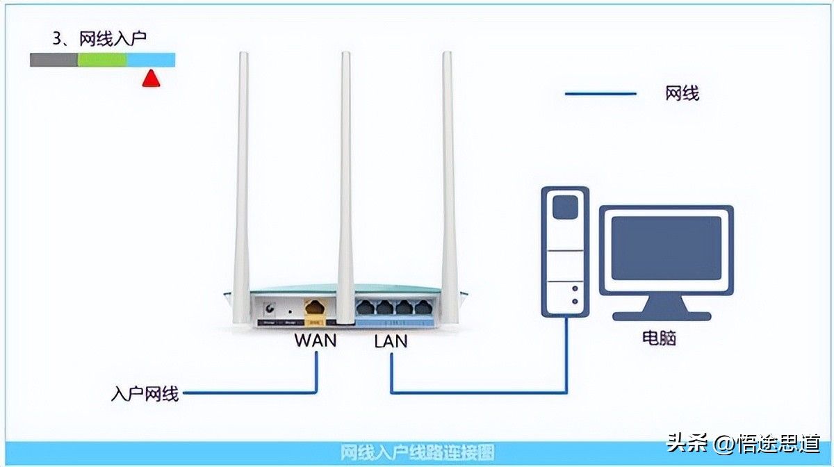

3、网线入户上网:请准备1根网线,先把宽带运营商提供的入户网线插在水星无线路由器的WAN接口;再把自己准备的网线一头连接计算机,另一头连接到水星无线路由器上的任意一个LAN(1/2/3/4)接口。 012100mupcd4j4ijibxj6b.jpg
注意问题:
(1)、水星(MERCURY)无线路由器安装成功后,设备上的SYS指示灯会闪烁,WAN接口会常亮或者闪烁,1/2/3/4口中与电脑相连的端口常亮或闪烁。
(2)、用户请根据自己的宽带接入方式,按照上面介绍的方法,安装你的水星(MERCURY)无线路由器。二、正确设置电脑IP地址

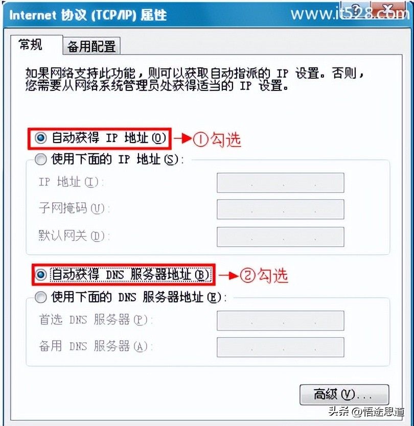

水星(MERCURY)无线路由器上默认已经启用了DHCP服务,因此,计算机上的IP地址只需要设置为自动获得即可,如下图所示。如果不会设置,请点击阅读文章:电脑动态IP地址的设置方法。 012100s9kkst4vun5mjlfo.jpg
注意问题:
正常情况下,只要水星(MERCURY)无线路由器安装正确、电脑IP地址设置正确;那么在浏览器中输入:melogin.cn后,就可以打开了。如果仍然出现打不开的情况,请继续阅读下面的内容。三、无线方式连接水星路由器

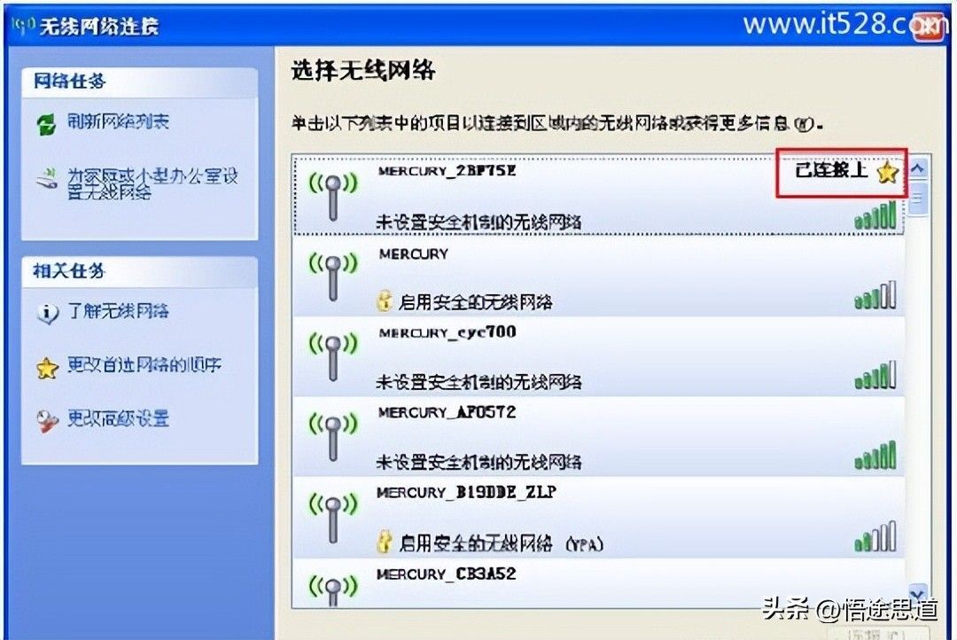

如果有笔记本电脑,建议让笔记本用无线的方式连接到水星无线路由器,然后再在浏览器中输入:melogin.cn,看能否打开。 012101pgx45j4etre4jng5.jpg 四、更换网线

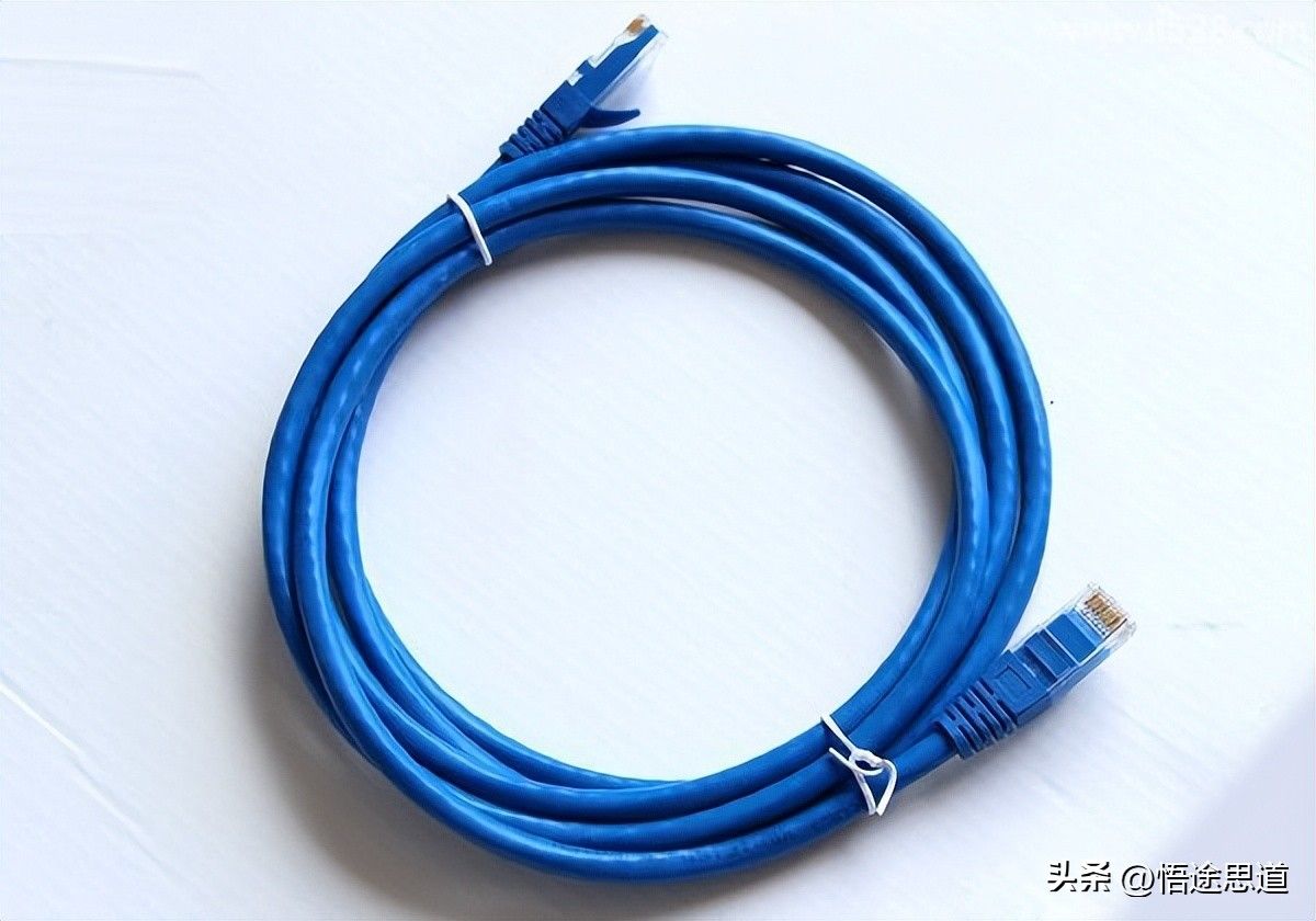

更换一根新的网线,连接电脑与水星无线路由器;虽然网线出现故障的几率较低,但是某些时候这个问题确实存在的。因此,建议你更换一根的新的网线。 012101ex4ig7j4pb37rg3r.jpg 五、恢复出厂设置

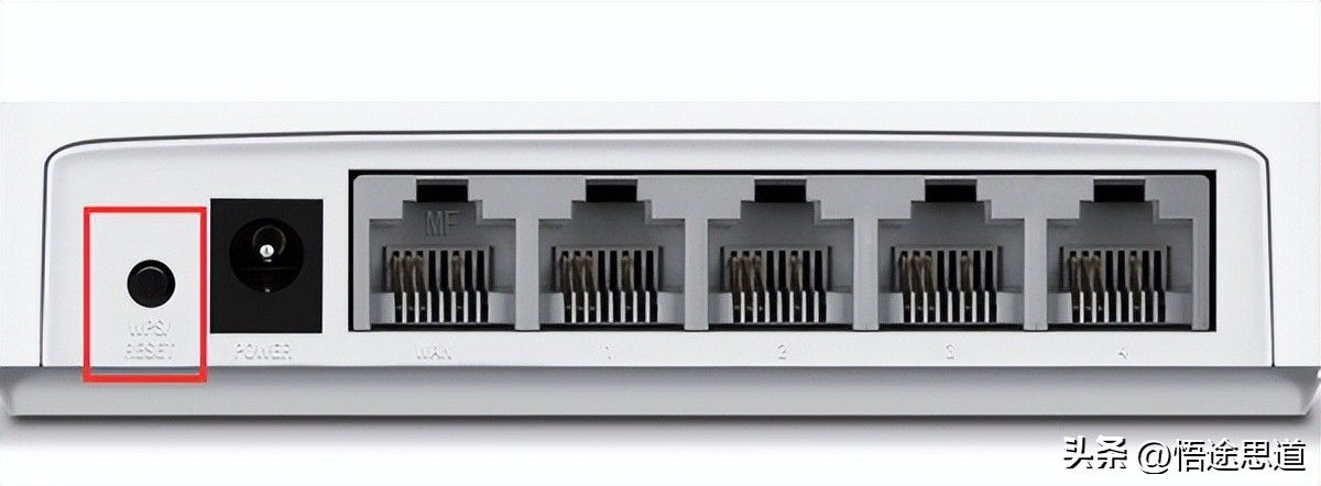

恢复出厂设置的方法:水星(MERCURY)无线路由器机身上,有一个WPS/RESET按钮,在设备通电的情况下,一直按住WPS/RESET按钮5秒以上的时间,当所有指示灯熄灭,并重新亮起,就恢复出厂设置成功了,这时候松开按钮。 012101ro8joiij08oyomos.jpg 六、更换水星路由器
