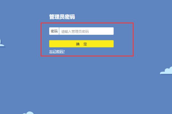

1、将第一个路由器的LAN口与电脑进行连接。

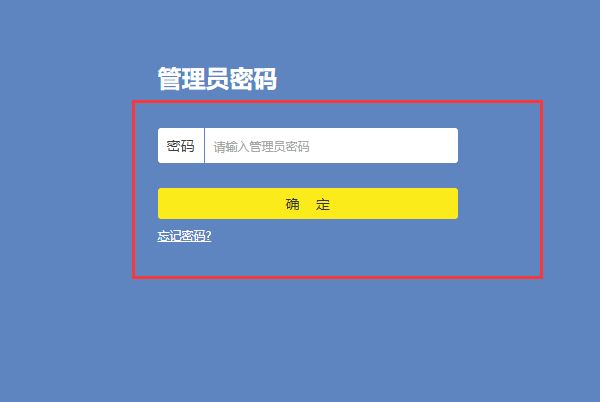

2、在电脑浏览器地址栏中输入第一个路由器后面标记的地址按回车以后输入密码登录进入。

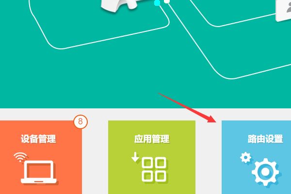

3、进入第一个路由器后台以后点击路由设置进入。

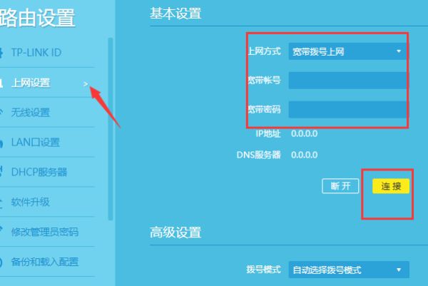

4、在进入到设置界面点击上网设置,选择宽带上网,输入网络服务商提供的上网账号和密码点击连接按钮。

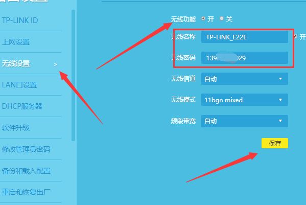

5、再点击无线设置,选择开启无线功能并输入无线信号名称和密码点击保存。

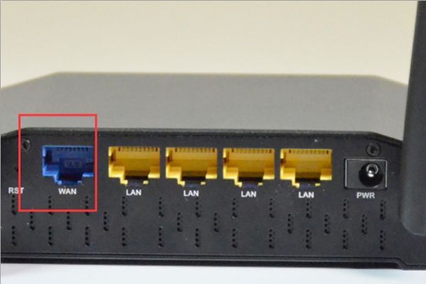

6、此时使用网线插入该路由器的WAN口并与网络服务商设备进行连接。

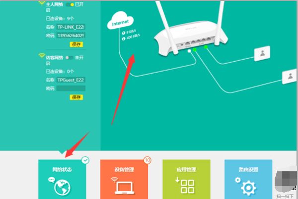

7、点击路由器后台的网络状态就可以看到已经可以正常上网了。

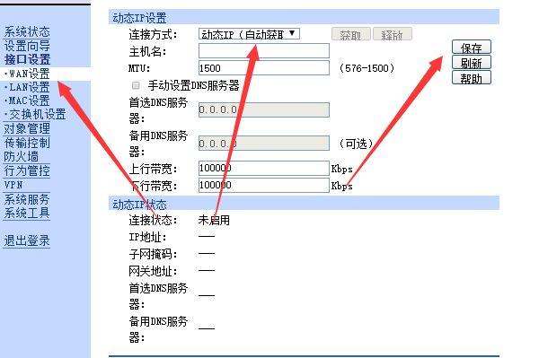

8、断开第一个路由器与电脑的连接,使用网线插入第二个路由器的LAN口与电脑连接。
9、在电脑浏览器地址栏中输入其IP地址回车以后输入密码登录进入。
10、进入该路由器以后点击接口设置下面WAN口,将连接方式修改为自动获取IP地址并点击保存。

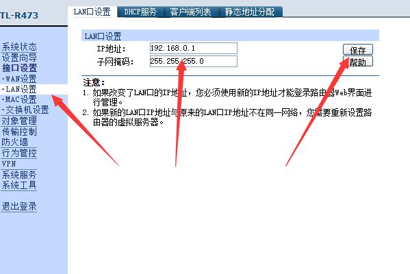

11、再点击LAN口设置,将路由器的IP地址修改为不同于第一个路由器的IP号段点击保存。

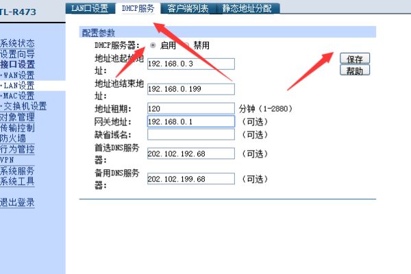

12、点击该界面中的DHCP,选择开启DHCP功能点击保存。

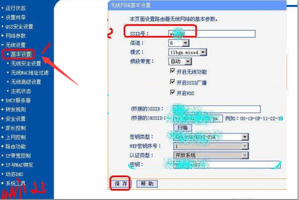

13、然后点击无线设置的基本设置,输入需要的无线信号名称并开启无线功能和广播点击保存。

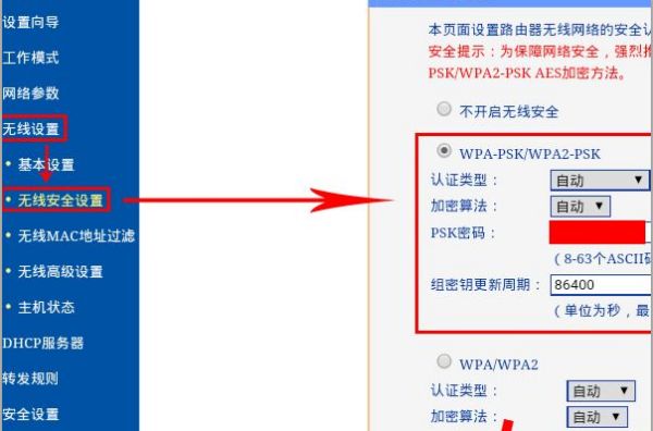

14、再点击无线安全设置,输入该无线网络的密码点击保存。
15、此时使用网线插入第二个路由器的WAN口。
16、网线的另外一头插入第一个路由器的LAN口就完成了两个路由器的连接设置了。

1、确认前端主路由器的无线信号名称、密码;
2、登录新路由器的管理界面;
3、开启WDS桥接扫描桥接前端主路由的无线信号;
4、记录新路由器的管理IP地址;

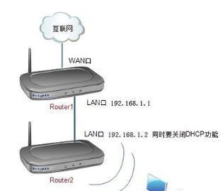

一、连线方法

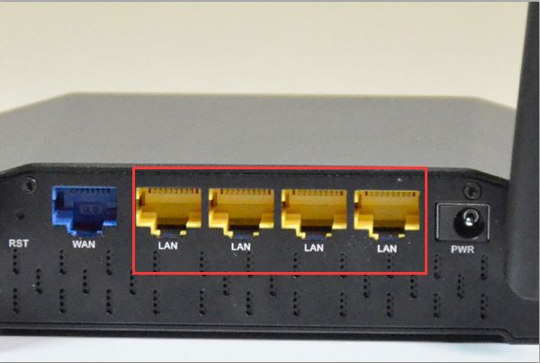

Router1的Lan口接Router2的Lan口连接(适用于要求所有电脑的IP在同一网段),连接如下图所示:

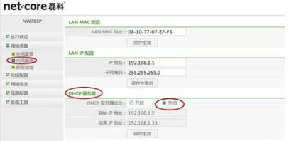

二、Lan接Lan连接设置
具体的设置步骤如下:
1、接通Router2电源,找一根网线从电脑连接到Router2的任意Lan口;

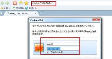

2、在电脑上打开浏览器,在地址栏输入192.168.1.1,回车后进入路由器登录界面;
3、在登陆框输入默认的用户名和密码guest后,进入到路由器的管理页面,点击内网配置并选择DHCP服务器,选择关闭DHCP服务并保存生效。
4、点击“网络参数”,选择“LAN口设置”,将默认的IP地址修改为和Router1内网同一网段但和Router1不同(例如:Router1的IP为192.168.1.1,则将Router2修改为192.168.1.2)然后点击“保存并重启”。
5、等待Router2重启以后,再找一根网线从Router1的任意Lan口连接到Router2的任意Lan口。接线完成以后检查电脑能不能上网,如果能上网则配置完成。若不能上网则重新检查设置是否有误。
