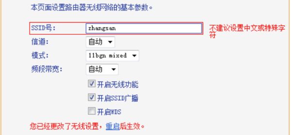

1、登录路由器的管理界面后,进入无线设置、基本设置,修改SSID号即无线网络名称,设置完成后点击保存,此时无需重启路由器,直接进行下一步设置。

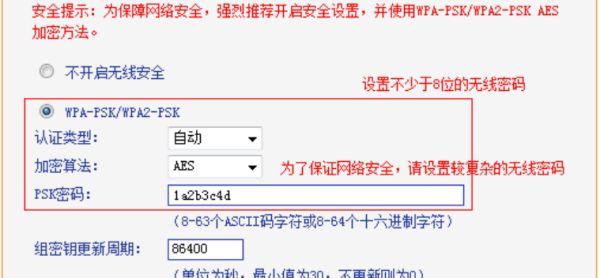

2、进入无线设置、无线安全设置,选择WPAPSKWPA2PSK,填写不少于8位的无线PSK密码。
3、入完成后点击最下方保存按钮,页面下方提示您已经更改了无线设置,重启后生效,点击重启。

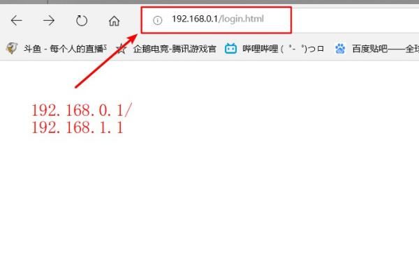

1、保证电脑已经连接上路由器相同的网络,在浏览器上面输入192.168.1.1或者192.168.1.0,一般路由器登陆ip地址都是这两个,或者是192.168.0.1这个地址,一般路由器说明书上都会有写。

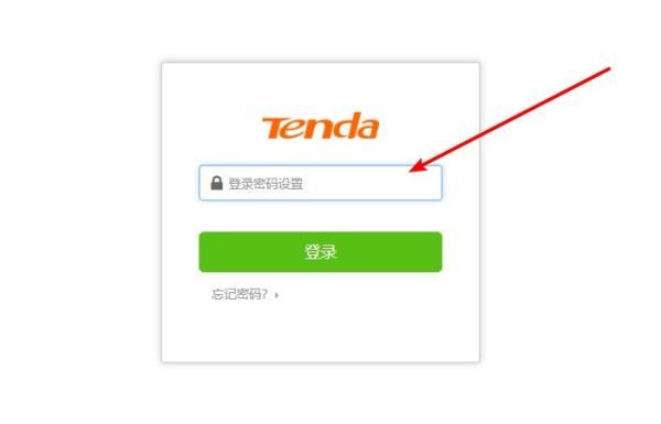

2、在登陆界面输入管理员密码。 如果你没有设置过密码。目前市面上的家用无线路由器,一般的登录密码都是admin、guest、空等,其中admin是用得最多的一个默认密码。你可以逐一进行尝试。

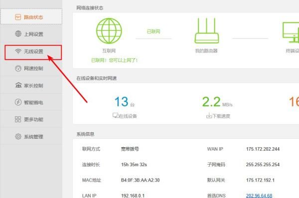

012029f7ny9nyon7qo9qzz.jpg 3、找到“无限设置”选项 ,点进去。

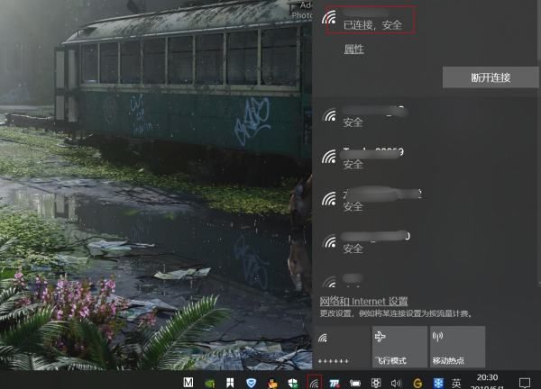

5、更改路由器的Wi-Fi名称后回到桌面,查看连接的WiFi,发现名称已经发生了改变,那么更改路由器的Wi-Fi名称就完成了。
这样怎么改路由器的Wi-Fi名称的问题就解决了。
