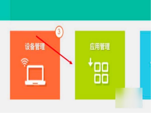

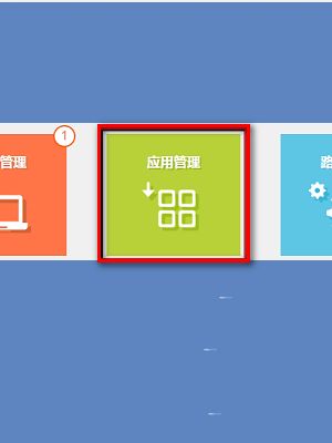

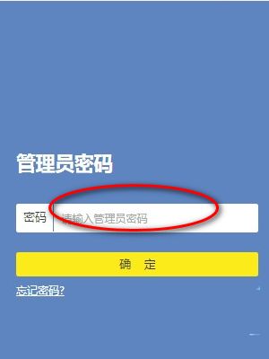

2、在谷歌浏览器中输入tplogin.cn 打开登录页面,输入“管理员密码”,登录到副路由器的设置页面,找到并点击“应用管理”。

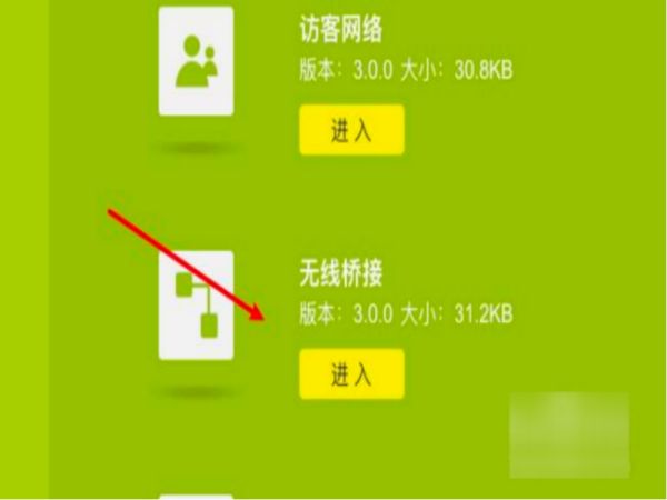

3、点击“无线桥接”选项打开。

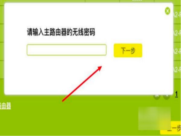

4、点击“开始设置”按钮,进入无线桥接的设置向导页面,找到并选择主路由器 的无线信号,输入主路由器无线密码。
5、单击下一步即可。

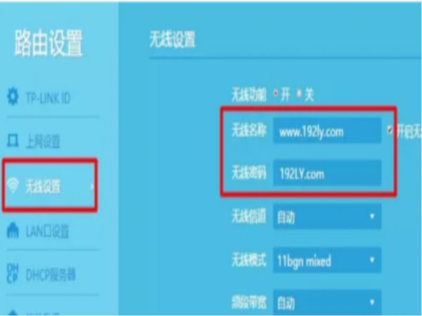

  一、主路由器设置
  1、连接主路由器登陆设置
  用网线一头接电脑,另一头接主路由器的LAN口。或笔记本、手机通过无线连接主路由器的无线网。打开IE浏览器输入路由器地址登录路由器。
  注:路由器地址根据实际地址输入,路由器背后一般有注明地址和登陆用户名密码。
  如果是没办法进入主路由器设置的,请直接看副路由器设置。后续的WDS扫描结果会显示信道和加密方式,SSID就不建议设置一样了。至于主路由器的IP你要先用手机或笔记本连接主路由无线网络,看下获得到的IP,网关就是主路由器地址。
  2、设置无线信道
  打开无线设置-基本设置。(不一样路由器请根据实际位置打开,下同)选择一个信道,其他默认,保存。
  注:记住SSID号和刚设置的信道后面要用到,主路由器不用开启WDS。
  过程有提示需要重新启动点击重新启动,重新登录。
  3、修改无线密码和加密方式
  打开无线设置-无线安全设置。记下已经设置的无线密码和加密方式。

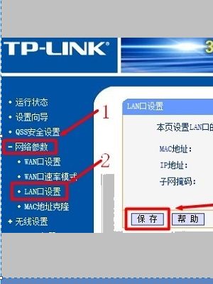

  2、修改路由器IP
  打开网络参数--LAN口设置。修改其中IP地址,改成不与主路由器重复的地址,但是要是同一个网段。
  例如地址是192.168.0.1,但主路由器是192.168.1.1,那么就需要改成192.168.1.X。(2-255中随便一个数,但是最好不要是在DHCP服务器分配范围防止冲突)保存后需要根据提示重新启动。
  注:重新启动后,路由器登录地址就要变为改后的地址。

  7、输入主路由器的密码
  上一步点击连接后,就会自动把要桥接的路由器信息填入,选择主路由器的加密方式,输入主路由器的无线密码,保存。

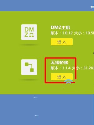

2、点击“应用管理”选项打开副路由器的无线桥接设置。
3、点击“无线桥接”选项,进入”无线桥接“设置。

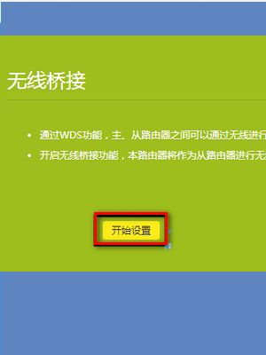

4、运行无线桥接向导,点击“开始设置”按钮,进入无线桥接的设置向导页面。

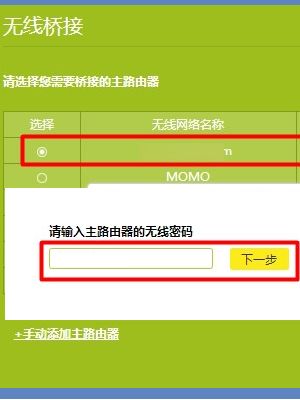

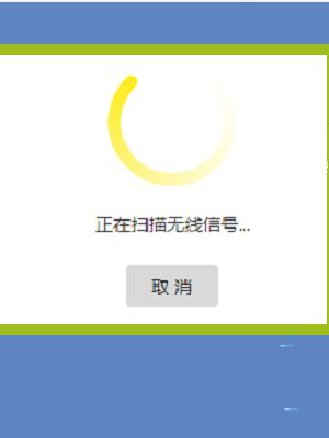

5、新版tplink路由器,此时会自动扫描附近的无线信号。
6、在无线信号扫描结果中,找到并选择“主路由器”的无线信号,输入主路由器无线密码。

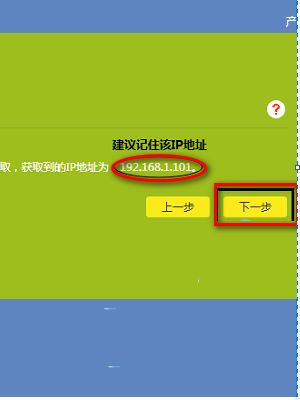

7、新版tplink路由器,在设置无线桥接的时候,会自动从主路由器获取一个IP地址。记录下来,以后需要用这个IP地址,来管理路由器。
8、如果你的副路由器没有这个功能,那么你需要在副路由器中,找到“LAN口设置”选项,手动修改副路由器的IP地址。
