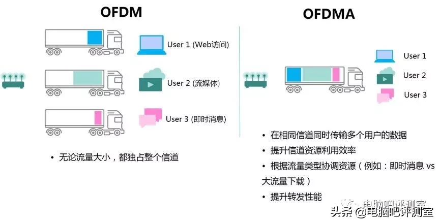

新版的802.11ax路由器除了在速度方面提升以外,更重要的时候着重优化多用户连接体验。
(图片源自网络)

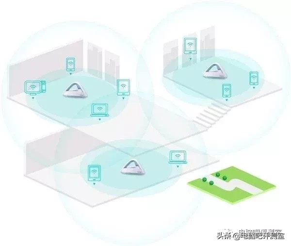

在过去的大户家庭里,为了实现良好的信号覆盖,很多人的选择都是尽可能选择一个发射功率足够大的路由器,并且尽可能放置在房屋的正中央,让信号尽可能覆盖房间的每一个角落。但这种方法无法避免的会让一些角落没有信号(比如你的衣柜)。为了解决这个问题,不少人可能会选择增加几个路由器,但是增加几个路由器的代价就是让你的网络变得复杂,最麻烦的问题就是换个位置就要切换一次网络。
因此路由器厂商提出了Mesh的功能。所谓的Mesh,通俗来说就是让你的路由器实现一个网格管理,只要你的Mesh路由器覆盖了网络,你在哪里都能快速连接,不用切换网络。这对于大户家庭而言,就再也不用换一个位置切换一次网络了,方便快捷。

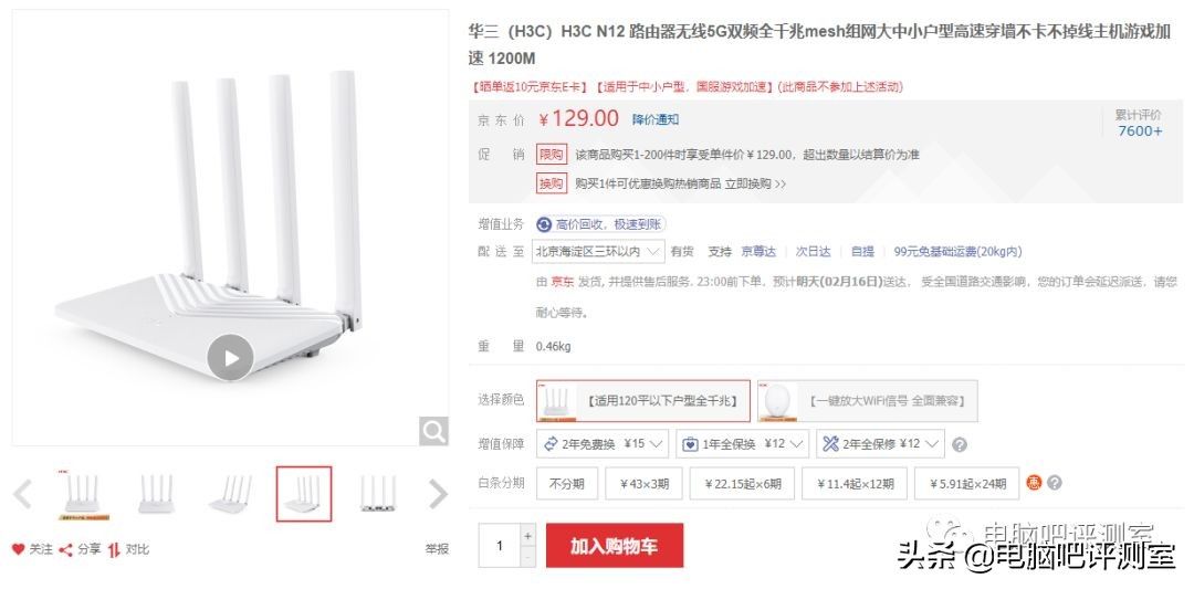

让我们来细数一下当前的路由器网络。以京东为例,最基本的支持Mesh的路由器是华三的N12。

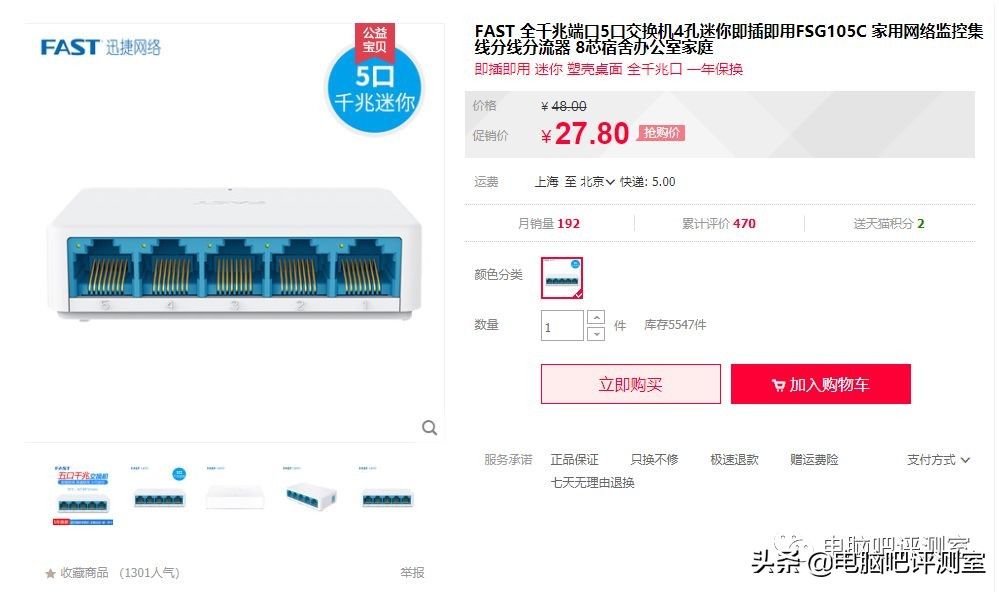

自身提供3个千兆接口,WIFI协议为802.11ac,2x2天线实现2.4G 300Mbps+5G 867Mbps的速度,属于802.11ac的标准作业。如果每层楼都放一个,那么就是129*4,由于本身路由器只有3个千兆接口,那么还需要买一个千兆交换机,逛遍全网,锁定一个最便宜的千兆交换机。
那么整一套下来,全家的网络搭建预算就要627.4元(不包括网线等其他设备)。
627.4!这得是多少桶公仔面啊!但其实你说这个价格贵吗?也不是很贵,如果是一个标准的大户家庭,准备两个Mesh路由器+一个交换机基本就解决了问题,成本不过也300出头,这远远比买一个更强更厉害的AX路由器要来得便宜很多。

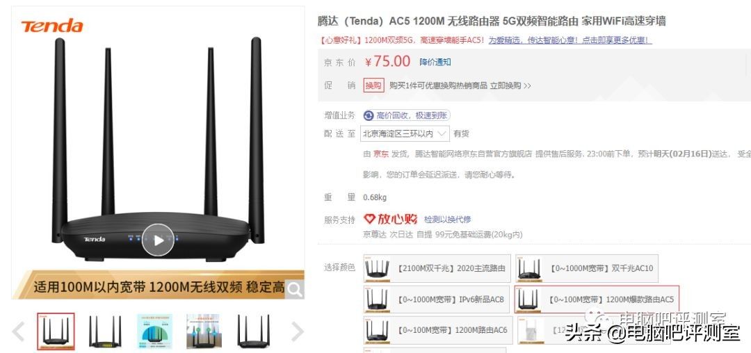

最便宜的5G路由器只要75块钱。腾达AC5同样也是802.11ac路由器里的标准作业,2x2天线实现2.4G 300Mbps+5G 867Mbps的速度。但唯一不同的是,提供的四个有线接口都是百兆接口。

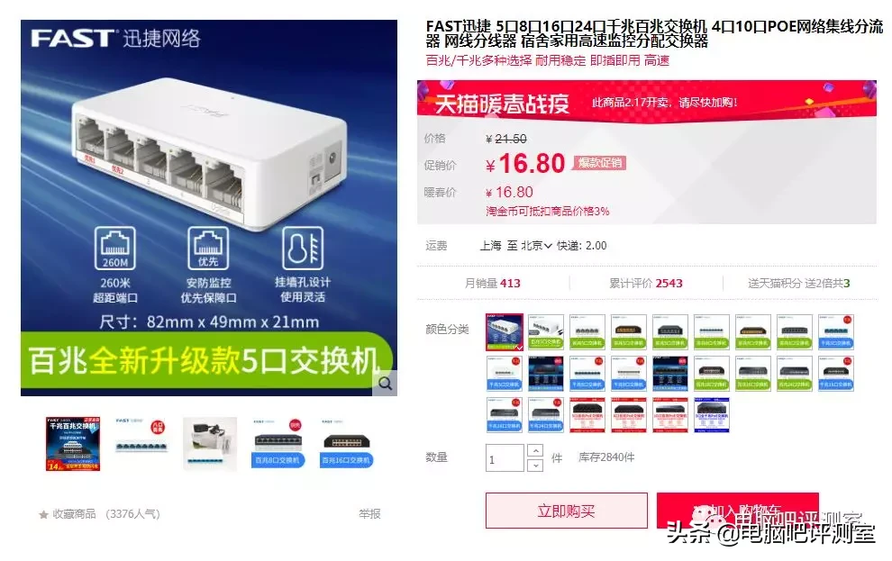

那既然路由器已经是百兆接口了,那么用一个千兆交换机也没什么意义了是吧,那么千兆交换机也可以降级为百兆交换机,全网最便宜的百兆交换机还是你。
(75+16.8)*4只要367.2元!整整省了260块钱,是90碗碗仔面的钱啊!但是百兆网络很明显有点血亏,家里的网络虽然不快但是也是移动的内网200M,这么平白无故的损失100M好像有点说不过去。不过考虑到反正一年就回来一次,今年是特殊时期,而且100M也够用了。那么百兆就百兆吧!

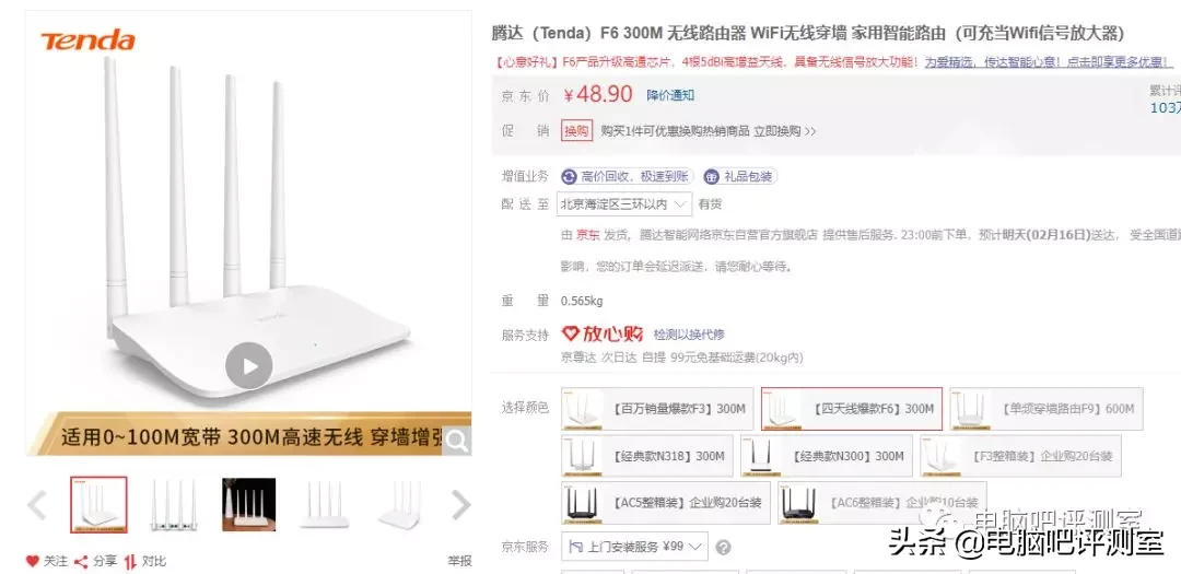

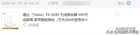

那么就再不如再省一点,再次翻遍最便宜的路由器,果然还是腾达不失我所望。
48.9提供4口百兆,WIFI协议为802.11n,2x2天线实现2.4G 300Mbps,典型的过期作业。不过无所谓了,反正百兆网对于2.4G也足够吃满了,而且2.4G的穿透力也比5G强,家里的5G设备手指头都能数出来,整5G估计就只有我一个在用,那么这么算下来,只要(48.9+16.8)*4=262.8,又省出了38碗碗仔面。那废话不多说了,我直接就买了!

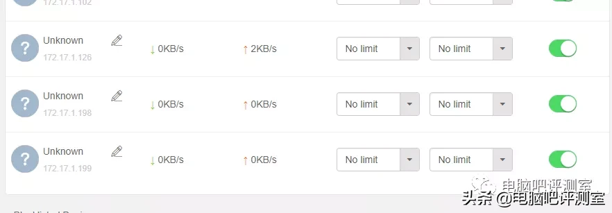

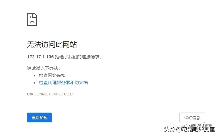

不得不说京东快递还是挺快的,几下子就到了。那么组网是一个漫长的过程,经过了几天的努力。网络就暂且组好了。不过由于家里的光猫是从二楼进来了,所以主节点放在了二楼,一楼由于下楼的网线被移动电视机占用,所以二楼和一楼之间是使用无线桥接完成的。但不知为何每次想要进入一楼的管理界面的时候他就给我来个左右横跳,我进哪个IP他就跳到另一个IP,那我就没办法了。

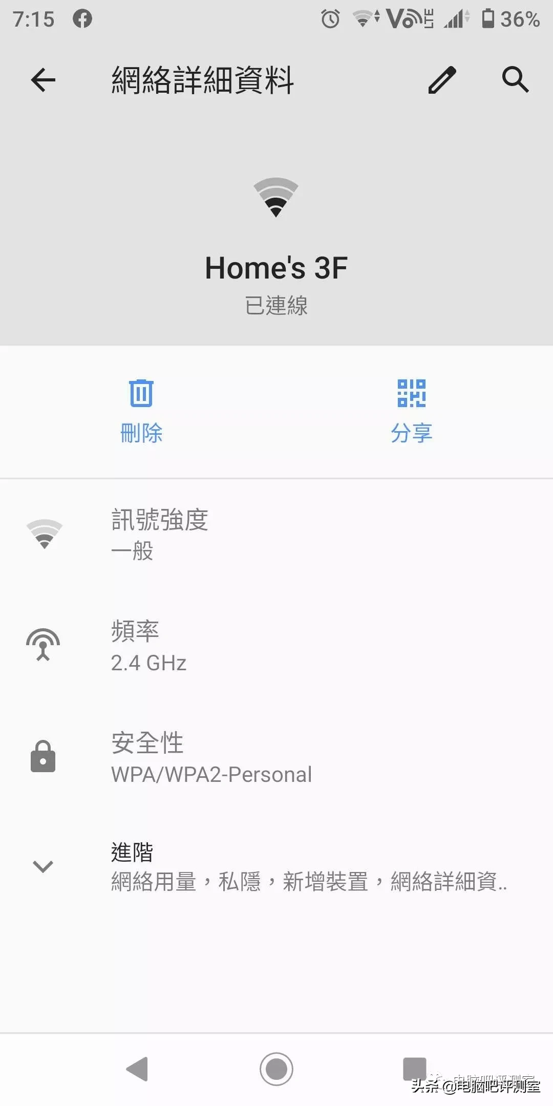

艹……这网络才隔了一栋墙就衰弱成这样。按理来说开个门就能见到路由器了网络居然还那么差,那么答案只有一个了!于是我打开了蕴藏了多年的WiFi信号检测器。
这他喵全都是干扰,我用个啊!

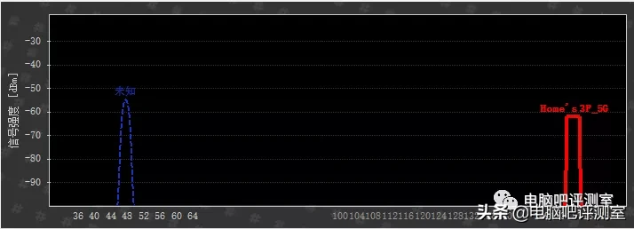

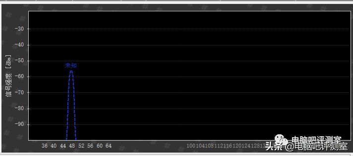

此时我再看了一下5G的信道。
wdnmd真就5G全空憋。
现在钱也花了,总不能现在全员换成5G吧?在考虑了瞬间可能损失近百桶碗仔面的后果后,我便转向今天的主角。

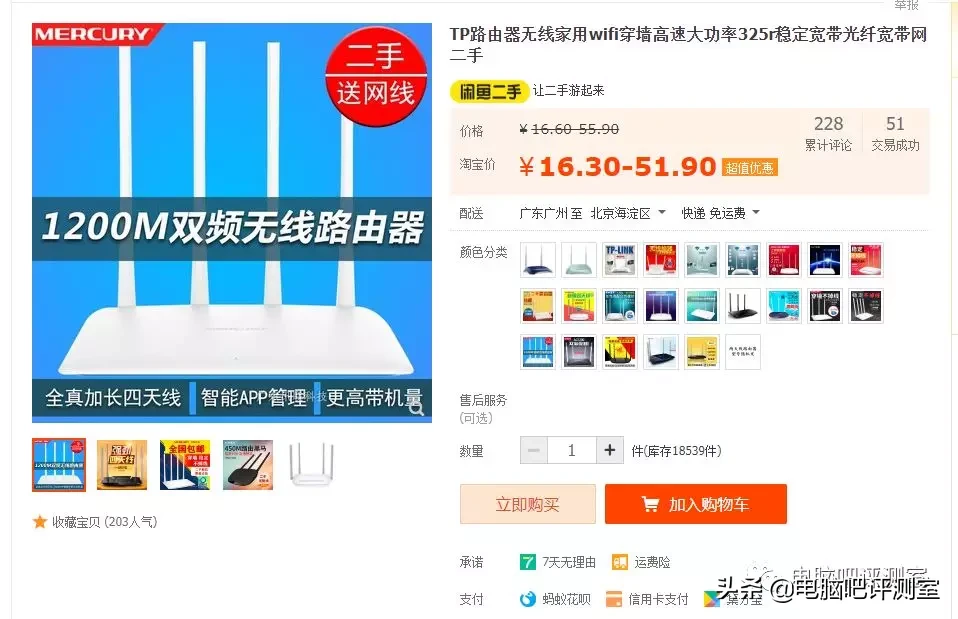

反正考虑到现在的都是百兆设备,主要是用5G来提高信号抗干扰,那么索性就去看看淘宝的二手路由器如何憋。

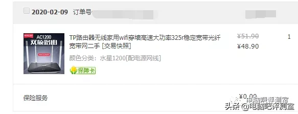

随便翻一下二手市场,发现5G的路由器可谓是不一般的多,从过去大量淘汰的水星,TPlink,360,极路由,还有很多人非常熟悉的斐讯K2,基本包罗万象。而且价格都很低,最贵不超过60,当然最便宜也不低于45。那么就直接选个好看的上手憋!
但考虑到是淘宝发货,如果距离远了可能还发不出来,只能选一些广东近的地方了,挑来挑去就选了一个距离还行价格也还行的AC路由器。

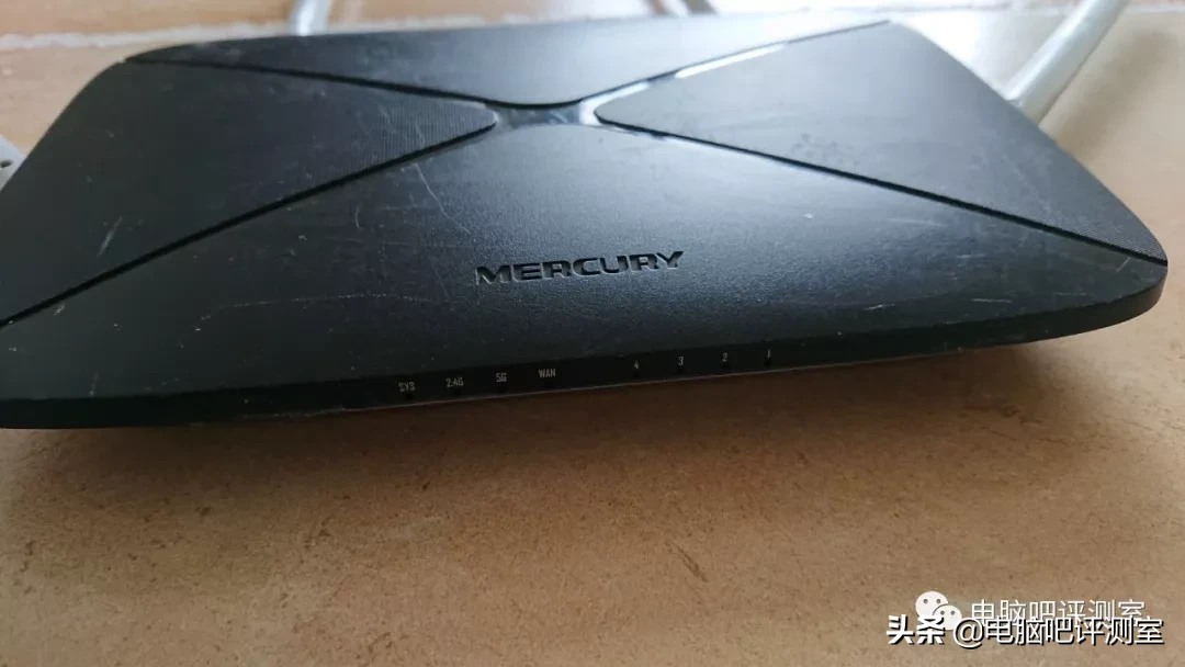

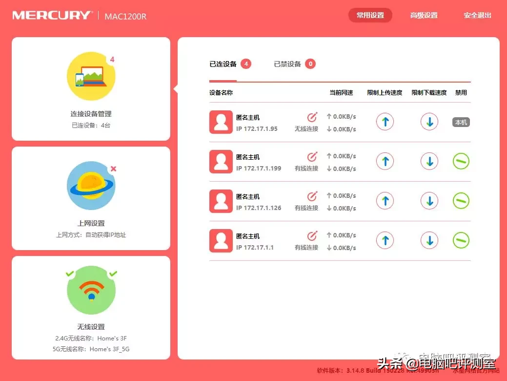

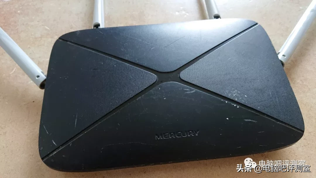

到手后经过一番消毒和隔离,终于可以开始使用了,看了一下型号是水星的MAC1200R。
802.11ac,2x2天线实现2.4G 300Mbps+5G 867Mbps的速度,一样是标准的ac作业,背部提供5个百兆网口,也就是和腾达AC5很像,但是唯一的差别就是多了一个口而且还便宜了25块钱。
不过这路由器表面伤痕累累,要是不说的话都可能以为这个路由器曾经在伊拉克打过仗。

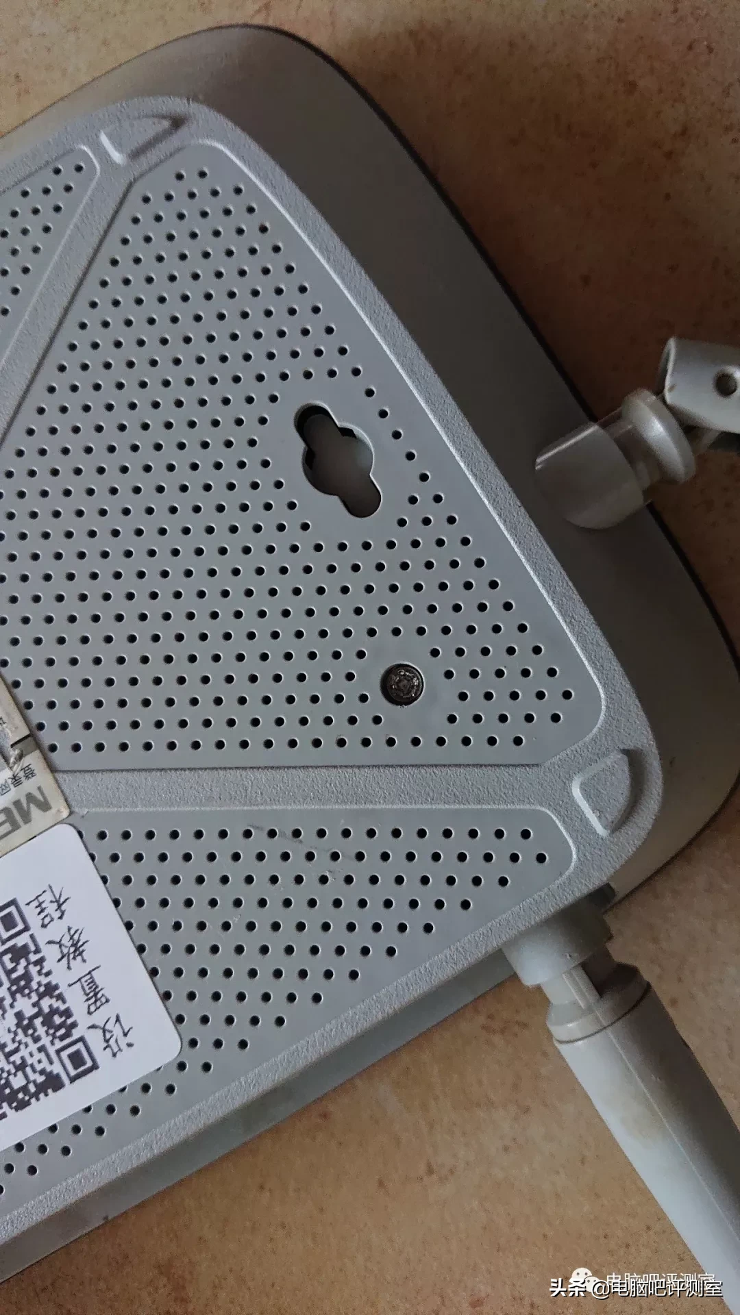

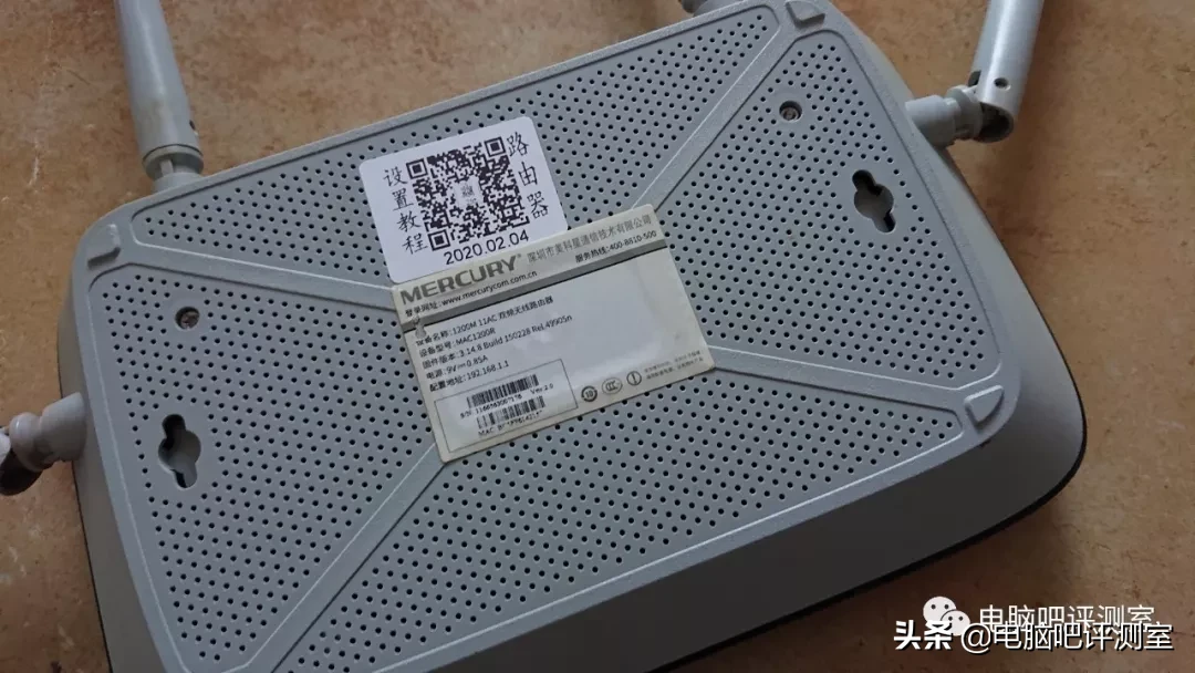

背面的标签都已经泛黄了,你说不是打过仗的路由器我还真有点不相信了,除此以外还莫名其妙被贴了一张教你设置路由器的二维码教程,从如此新的纸张颜色来看肯定是卖家贴的了。毕竟很多小白看到了这么便宜的路由器买了不会用对于这些卖二手卖了就不想管的卖家来说是很大的麻烦。
路由器的螺丝被莫名其妙的磨没了,这娴熟的手法你说是打仗造成的我肯定是不信的,一定是卖家故意磨损让你无法拆开这个路由器。如果里面修过或者偷偷替换了什么原件,这样的方法就可以让你无法鉴别,而如果你故意拆坏他的话它还可以说是你故意弄坏的。而碰巧老家身边没有趁手的工具,所以这里也没有办法拆了。
那么装上并入网络以后发现也没有什么问题,5G信号都是正常的,页面也没什么异样。

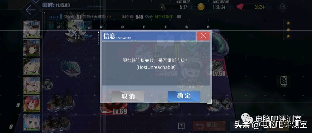

艹,怎么这网络又断了。这个路由器莫名其妙每次没事就会自动重启一下,而且一旦重启他所连接的其他楼层路由器也跟着失去网络,而螺丝磨平了之后根本就不知道是不是硬件有问题还是怎么回事,认真看了一下路由器的电源接口好像都歪了。
什么辣鸡路由器!稍微调了一下针口,好了。终于好了。我终于能够享受网络带来的快乐了。

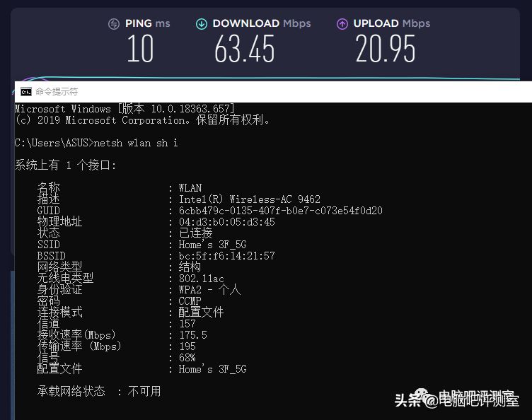

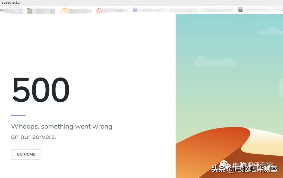

至于测速,没有什么好测的吧,反正只要能上网就心满意足了,隔了一栋墙的5米左右的距离测一下速。
连speedtest.cn都是炸的。好吧,原来是网站炸了,只能连到外网的speedtest.net。
在5G连接速度只有195Mbps,信号强度68%的情况下,网速还能有60Mbps。行了,看个b站1080P+已经足够了,反正比原来信号干扰的状态下好多了。
