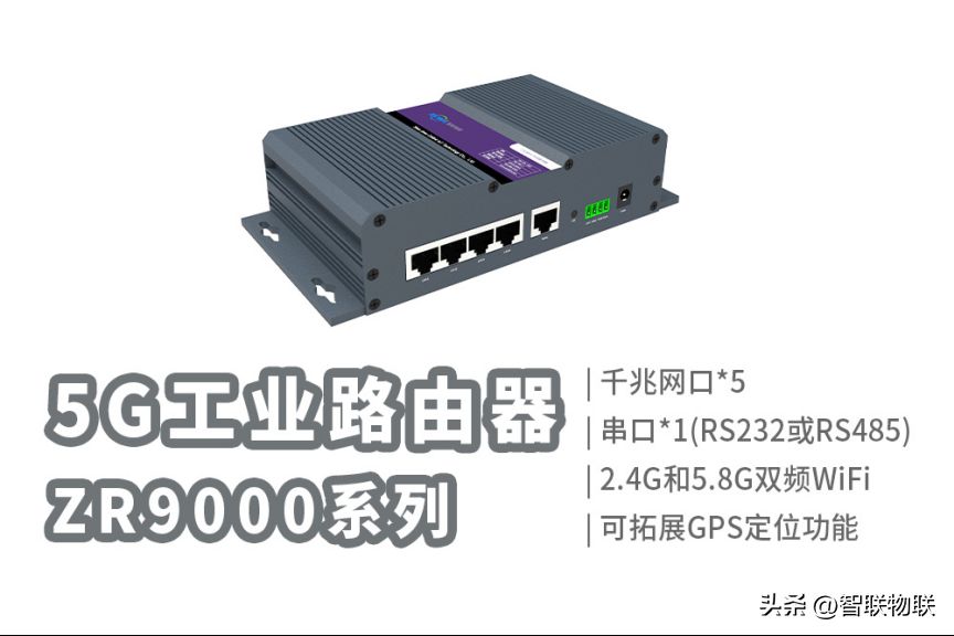

5G工业路由器
ZR9000系列5G工业路由器具备4个LAN、1个WAN、RST复位键、1个串口端子、1个PWR,并支持双卡网络备份让数据备份更安全,支持2.4G和5.8G双频WiFi,可拓展GPS定位功能,那么工业路由器常见接口作用和功能有哪些呢?

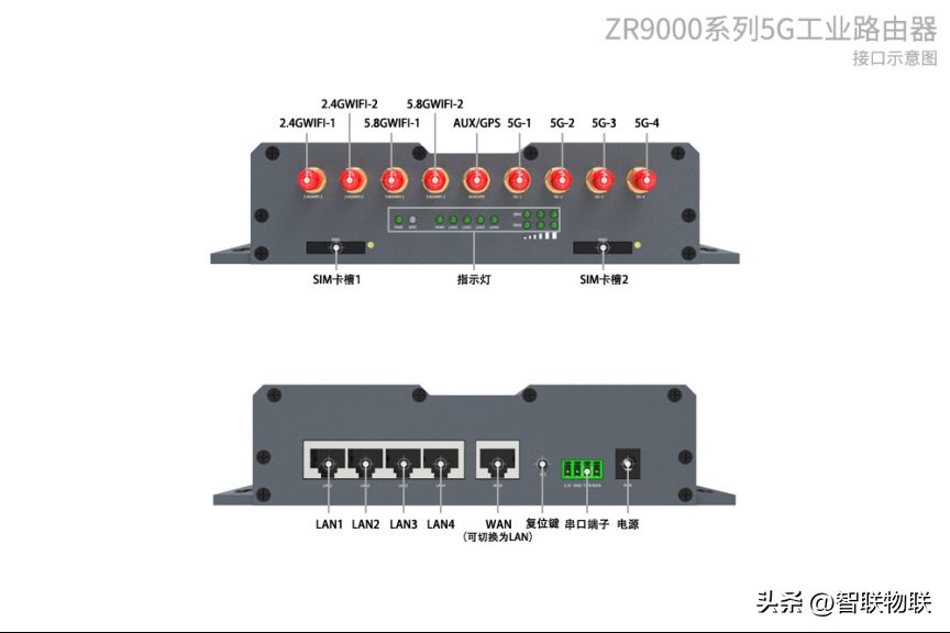

ZR9000系列工业路由器接口示意图
