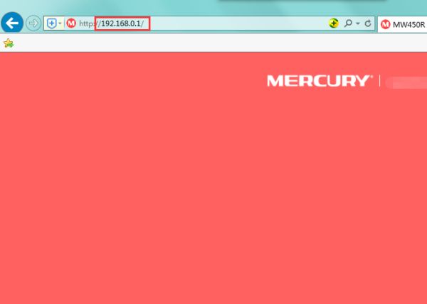

一、在电脑上面打开任意一款浏览器,在地址栏内输入“192.168.0.1”,然后接“回车键”。

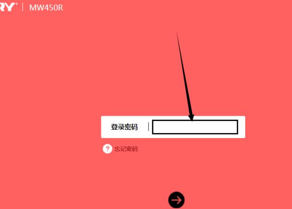

二、这时会进入到水晶路由器登陆页面,在“登录密码”栏内输入管理员密码并按“回车键”。

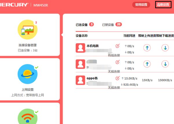

三、进入路由器管理页面后,点击屏幕右上角的“高级设置”。

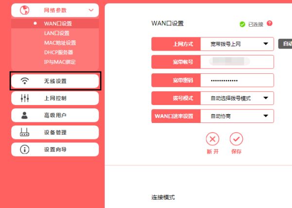

四、在路由器高级设置页面左侧找到“无线设置”,点击打开它。

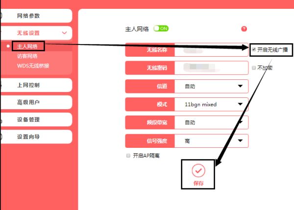

五、最后点击“主人网络”,然后把右边“开启无线广播”的开关关掉,再点击下边的“保存”,保存完毕后就可以把这个路由器的信号隐藏掉了。
