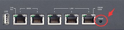

复位键位置说明:
商用路由器:复位键一般与网线接口在一侧,如下:

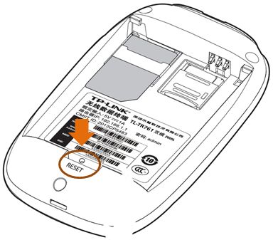

部分带电池的3G路由器:需要揭开后盖方可看见,如下:

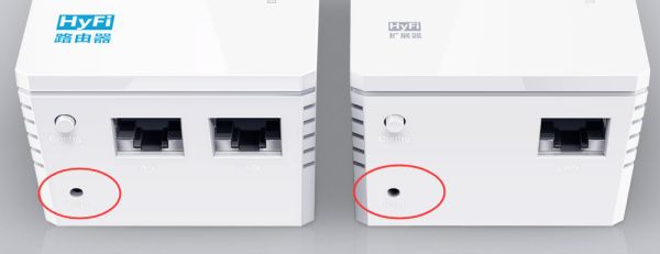

HyFi套装:复位键(孔)的位置在接口左侧,如下:

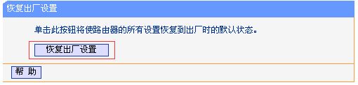

方法二、在管理界面进行软件复位

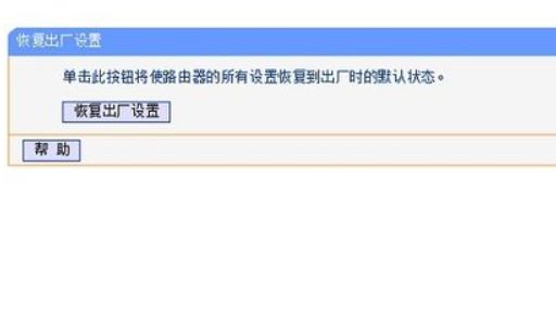

登录到路由器管理界面,在 系统工具 > 恢复出厂设置 中点击 恢复出厂设置,如下:
注意:如果您无法登录到路由器管理界面,只能采用硬件复位。

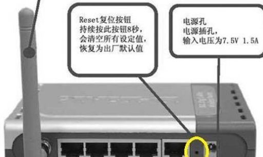

以TP-link路由器为例,路由器复位键有两种类型:RESET按钮和RESET小孔。
路由器的结构:
电源接口:接口连接电源。
复位键:此按键可以还原路由器的出厂设置。
1、MODEM或者是交换机与路由器连接口:此接口使用网线连接到家庭宽带调制解调器(或交换机)。
2、电脑与路由器连接口(LAN1~4):此接口使用网线将计算机连接到路由器。
3、根据品牌不同,家庭无线路由器和有线路由器的IP地址不同,主要有192.168.1.1和192.168.0.1两种。
4、某些工厂默认登录账户用于登录到无线路由器网络:admin登录密码:admin
5、某些无线路由器的出厂默认登录帐户是:admin 登录密码是空的。

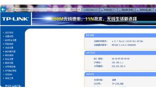

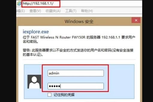

2、软件方法。在电脑上打开浏览器,登陆路由器,然后输入密码,打开路由器的配置界面。

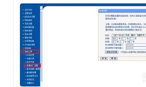

3、在里面找到恢复出厂设置,每个设备的选项的名称不一样,但都是系统之类的名字,而且可以设置的地方也不多,如果没有找到,可以将所有的设置全部浏览一遍,也不麻烦。
4、在界面上点击“恢复出厂设置”的按钮,这样路由器就复位了。

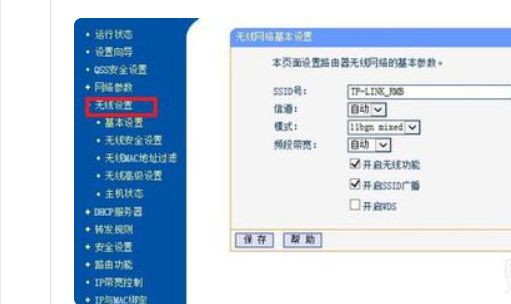

5、复位后,需要重新设置网络名和密码,如下图。
