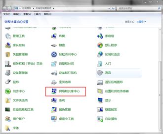

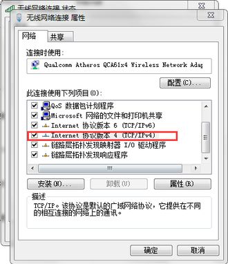

先打开控制面板,找到网络和共享中心。
03

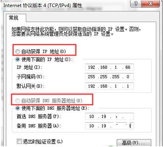

找到连接的无线网卡,并右键无线网卡属性,找到IPv4协议,点击确定。
04

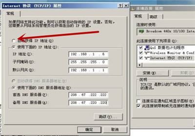

然后更改设置为自动获取IP地址和自动获取DNS服务器地址。

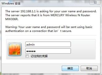

先打开连接了当前无线路由器的电脑的浏览器,在地址栏输入192.168.1.1(部分路由器为192.168.0.1,查看路由器的底部标签可获知),登录到当前路由器的web配置界面,用户名和密码默认的话都是admin。

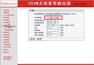

点击DHCP服务器,要开启DHCP功能,这样才能保证设备接入LAN口或连接wifi的时候路由器能为其分配IP地址。
08

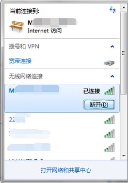

如果上述方法不起作用,就断开连接后重新输入密码连接一下吧。

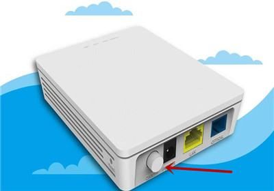

2、打电话给运营商,让他们远程端口刷新或者重启一下。
3、重启光猫,或者光猫断电1分钟后再试拨。

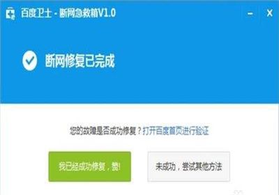

4、每次开路由器用360的断网急救箱自动进行修复。
5、点击网络状态,看看ip协议里设定DNS有没有选为自动,没有的话就选自动获取。

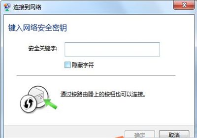

2、无线网络密码输入错误,
这个也是比较正常的一个现像,输入无线连接密码的时候,如果密码比较长有可能会输错密码,所以建议大家再输入一次密码。而且不要使用复制粘贴的方式去输入密码,因为有的复制粘贴里面会增加空格的,而这个空格有可能就是连接上但是上不了网的原因哦!因为有时候系统就是会出现连接上了,但是上不了网的状态,这是因为密码错误的原因,解决方法就比较的简单,再输一次密码,最好是在Wifi设置中,先把网络连接断开,忘记密码,然后在重新的连接就可以了。
