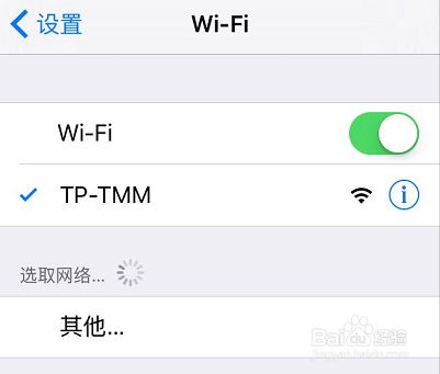

1、首先,我们在设置项中点击wifi无线局域网,打开开关然后连接自己家的wifi。

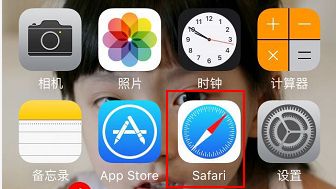

2、要更改wifi,我们已经连接wifi后,登陆wifi路由器,先打开浏览器,苹果默认的浏览器safari就可以。

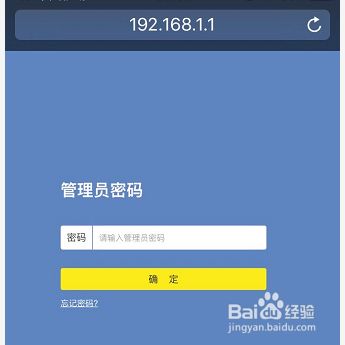

3、输入192.168.1.1或者有的是192.168.0.1,或者自己已经更改过;然后输入密码登陆,有的是有账号和密码。

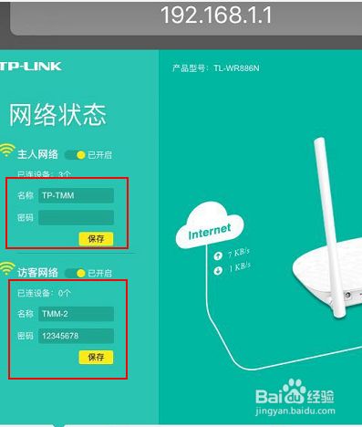

4、路由器比较新颖,直接登陆后就wifi设置。

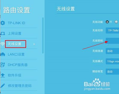

5、另外在下面的路由设置里也可以设置。
6、点击左边的wifi设置,然后在右边更改密码保存即可。

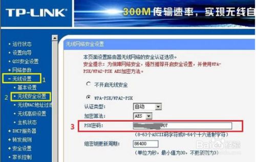

7、还有的小伙伴用这种路由器比较多,就是在左边选择无线设置,然后是安全设置,在psk密码中更改就可以了。
