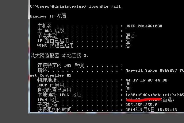

路由器DHCP服务异常可能是电脑系统出现错误导致的,具体解决方法步骤如下:

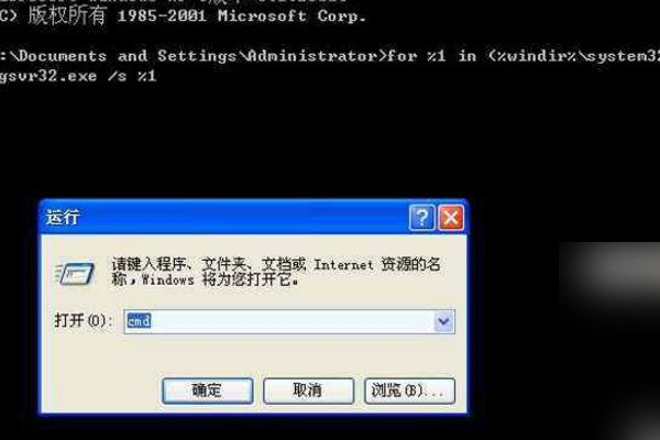

1、首先打开计算机,在计算机内打开运行窗口,输入cmd。
2、在弹出的命令窗口中输入 ipconfig /all 。

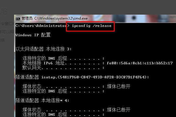

3、在命令窗口中输入ipconfig /release如下图,这样可以释放当前的网络联接。

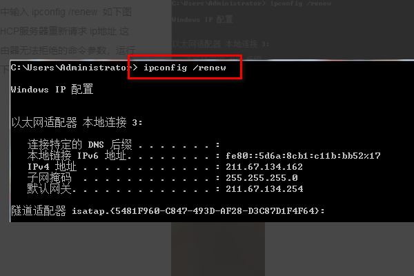

4、在命令窗口中输入ipconfig /renew,如下图 。向所属的DHCP服务器重新请求“ip地址”这个命令是路由器无法拒绝的命令参数,输入后即可解决路由器DHCP服务异常的问题。

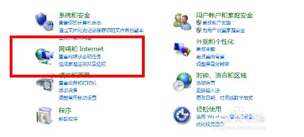

1、首先我们需要打开电脑中的控制面板功能,然后在里面找到网络和intetnet选项这个分类,然后在这个分类下点击进入,选择查看网络连接。

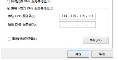

2、打开你的本地网络连接后,选择【属性】,然后再去选择IPV4协议,在最下面可以看到DNS一般是自动获取的,你可以在里面输入114.114.114.114设置成固定的就好了。

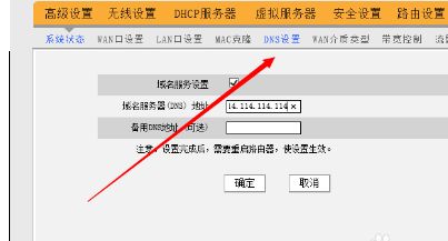

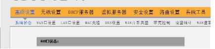

3、当然如果你使用的是无线网络的话,需要在无线路由的设置界面也设置一下,在标题栏输入192.168.0.1或者192.168.1.1进入无线网设置界面。
4、在这个界面内选择到【无线设置】,然后在这里面可以看到一个DNS设置,在里面勾选上,然后在下面继续输入我们的固定DNS同上面一样哦,114DNS就好。
