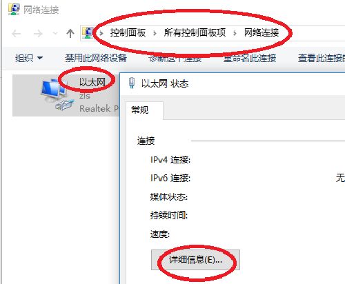

1、路由器可以正常工作,也就是可以给连接的电脑分配IP地址。将网卡的固定ip,更换为自动获取。

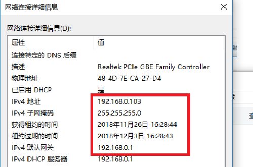

2、双击“以太网”,在“以太网状态”中,点击“详细信息”。
3、ipv4地址,是路由器分配ip地址,ipv4默认网关,就是路由器本身的地址。

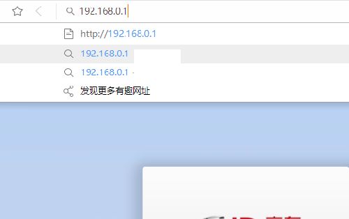

4、浏览器地址栏,输入路由器登录地址,登陆后,即可管理路由器设置。

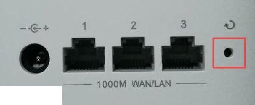

5、路由器不能正常工作,无法分配ip地址。在路由器的机身,找到恢复出厂设置的按钮,恢复出厂设置按钮下方一般标注有:Reset、RESET、Default、WPS/RESET、WPS/RST等英文字母。
用牙签、针、笔尖等物体,一直按住复位按钮10秒左右的时间,就可以把这台路由器恢复出厂设置了。
6、然后重新等待路由器正常工作。可以查看路由器底部标贴中给出的设置网址,路由器恢复出厂设置后,可以用默认密码登录;对于没有默认密码的路由器,再次打开设置页面的时候,就不需要输入密码了。

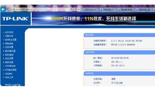

一般路由器设置激活的步骤都差不多,比如tplink设置步骤:
第一步:打开ie浏览器,进入无线路由器的设置界面。
第二步:登录设置参数,默认录用户名和密码为 admin。
第三步:左边选择无线设置,设置SSID的名称,这一项默认为路由器的型号,这只是在搜索的时候显示的设备名称,可以更改为自己喜欢的名称,方便自己搜索使用。
其他设置选项可以使用系统默认设置,无需更改,但是在网络安全设置项必须设置密码,防止被蹭网。设置完成点击下一步。
