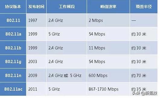

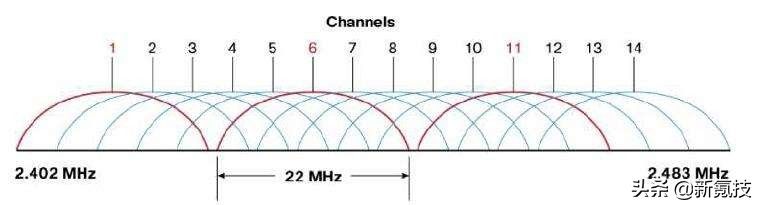

从上表可以看出,WiFi有两个工作频段:2.4GHz和5GHz。
2.4GHz频谱的范围是2.4GHz~2.4835GHz,共有83.5M带宽,划分为13个信道,每个信道宽20M。其理论下行最大带宽为600Mbps。
从上图可以看出,2.4G频谱的这13个信道紧密地交叠在一起,干扰是不可避免的。注意,途中的第14信道在国内是不允许使用的。干扰问题也是2.4GHz频段WiFi的最大缺点之一。
5GHz频谱的范围是4.910GHz~5.875GHz,频谱带宽远大于2.4GHz频段。而且5G频谱之间基本不会产生干扰。其理论下行最大带宽为1730Mbps
但是5G频段WiFi的缺点就是因其频率高波长短,信号损耗大,穿透能力弱,也就导致了信号覆盖范围低于2.4GHz频段。

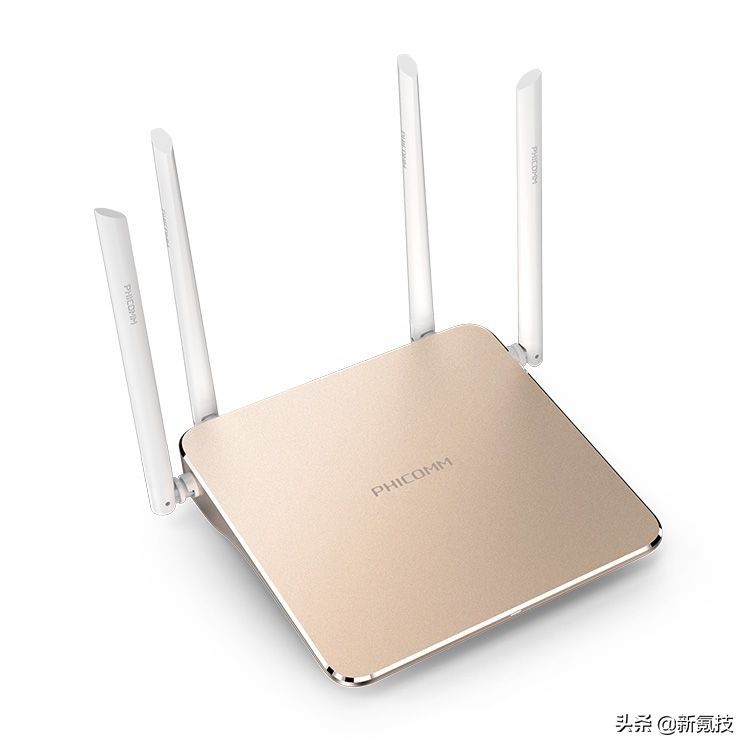

多天线应双频而生
因为2.4GHz和5GHz的WiFi信号差别较大,一般情况下2.4GHz和5GHz的天线是独立的,为保障WiFi性能最优,让相同频段的天线之间相隔地尽可能远,路由器天线布局于是就像上图一样交错分布。

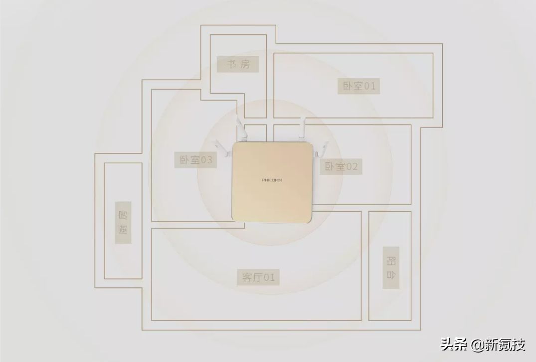

1、路由器放置在合适的位置
因为路由器所发射的WiFi信号本质上属于电磁波,所以会发生发射、折射以及衍射等现象,这些都会使信号发生衰减,所以应该尽量把路由器放置在家庭的中部且开阔的高处位置,尽量减少终端设备与路由器之间的阻隔。 011635wjaz3lmmbijed3d3.png

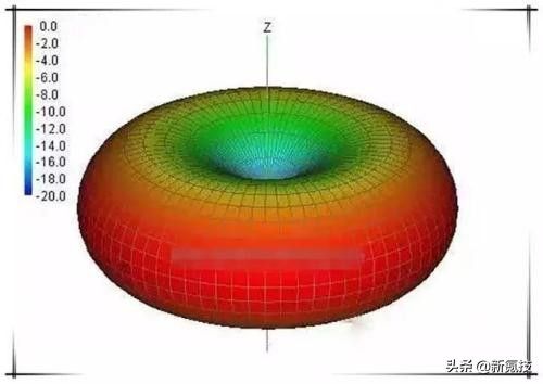

2、调整合理的天线角度
一般的家用路由器都使用的是全向天线,全向天线的无线信号分布示意图如下图所示,所以无线信号在与天线垂直的方向上覆盖效果最好。 011635iaal0ql9pedbanzk.jpg
也就是说路由器的天线朝向应与地面保持垂直效果最好。

(3)检查路由器信道与周围环境WiFi的信道是否存在交叠,2.4G频段上只有3个独立不交叠的信道就是1,6和11,找到周围路由器占用较少的信道并调整。
