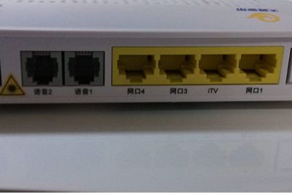

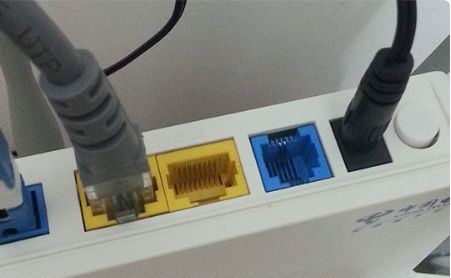

1、将网线—路由器—电脑之间的线路连接好,启动电脑和路由器设备;
2、翻看路由器底部铭牌或使用说明书,找到路由器IP、默认帐号及密码。如接入的是光钎,光纤猫IP必须和路由器IP不在一个网段,否则容易起冲突;

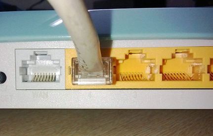

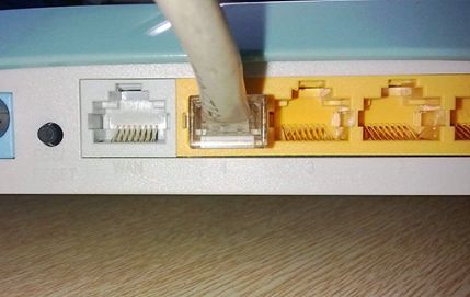

二、路由器接路由器怎么设置
LAN端口连接LAN端口:副路由器作为无线交换机使用,副路由器的LAN端口连接主路由器的LAN端口,关闭副路由器的DHCP服务。
设置副路由器的管理IP地址与主路由器一个网段,方便路由器的管理,特点就是这种练级方式最适合家庭网络的扩展。
整个家庭网络使用了一个网段,方便智能家居设备的联网控制。
WAN端口连接LAN端口:副路由器作为主路由器的二级路由器使用,副路由器的WAN端口连接主路由器的LAN端口。
只要保证主,副路由器和光猫的管理IP地址不冲突,不在同一个网段即可。
否则容易造成IP地址冲突,无法使用网络,特点就是家庭中存在多个网段。
如果家庭中存在NAS,智能家居,无线同屏等设备,无法跨网段使用。
