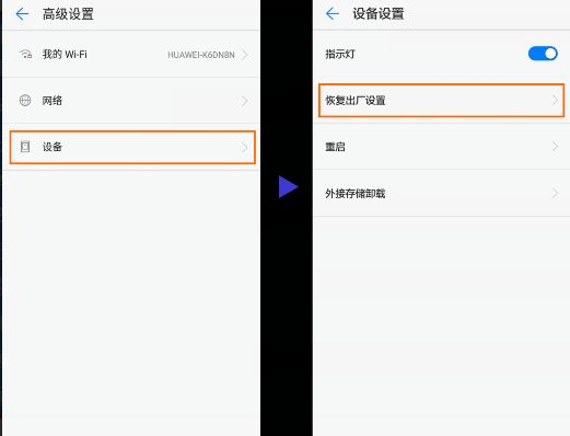

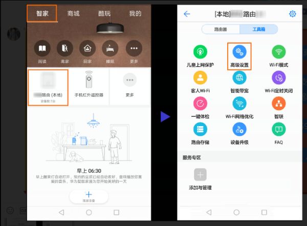

方式二:通过华为智能家居 APP 恢复出厂
1、手机连接到路由器的 Wi-Fi。
2、打开手机中的华为智能家居 APP,使用之前与路由器绑定的华为帐号登录。
3、在首页智家点击您需要查看的路由器,即可进入该路由器的管理页面。再点击工具箱 > 高级设置。
4、点击设备,选择恢复出厂设置。

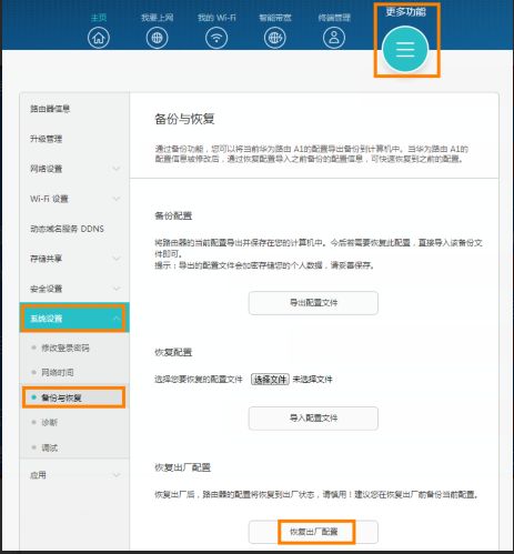

方式三:通过 Web 配置界面恢复出厂
1、电脑连接到路由器的 Wi-Fi(或者电脑连接到路由器的灰色网口(LAN 口))。在浏览器地址栏中输入192.168.3.1登录路由器 Web 配置界面。
2、点击更多功能 > 系统设置 > 备份与恢复。点击恢复出厂配置。
