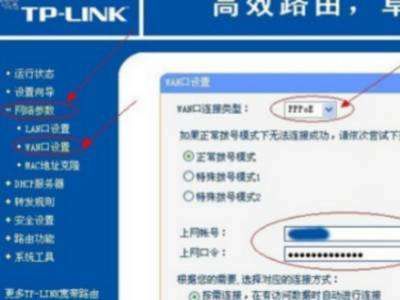

5.在选择“上网方式”时,根据自己的实际情况进行设置。一般来说,PPPOE是用来拨号上网的,如果你不知道自己的上网模式。你可以尝试使用自动选择。如果您仍然无法正确识别访问互联网的方式,请联系您的网络提供商。
6.然后输入您的宽带帐户和密码,然后点击“下一步”。接下来,设置无线路由器的SSID(无线网络的名称)和密码。一般设置一个好记的无线名称就够了,无线密码尽量复杂,防止别人破解。

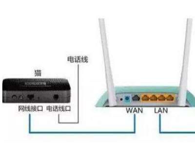

接出网线连接电脑
将宽带网线或光猫链接出来的网线连接路由器的WAN口,LAN口连接电脑。

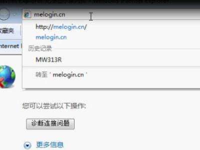

进入路由器设置
启动设备后,打开浏览器,在地址栏中输入(路由器IP)进入无线路由器设置界面。

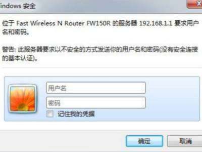

输入账号及密码
设置界面出现一个登录路由器的帐号及密码,输入默认帐号和密码admin,确认无误,点击确认。

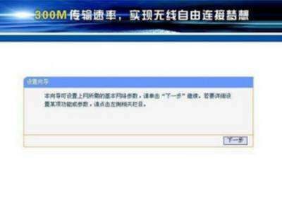

登录成功点击下一步
登录成功后会出现选择设置向导的界面,直接点击下一步即可。
