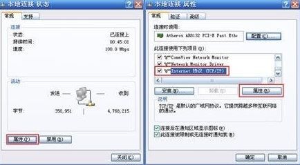

步骤二:配置好电脑
电脑和路由器需要进行通讯,因此首先要对电脑进行设置。对于绝大多数的电脑来说,默认不需要做任何设置,您可以跳过此步直接进行步骤三,若在步骤三无法登录到路由器管理界面时,可返回此处配置电脑的IP地址。双击电脑桌面右下角的本地连接"小电脑"图标 225628lq86cq4h84j6hf66.jpg (若电脑右下角没有网卡图标,进入方法为"开始--控制面板--网络连接--双击本地连接"),然后按照下图进行配置即可。
经过上面的配置后,您的电脑就会自动向路由器"索要"IP地址,路由器也会在接收到请求后分配参数给电脑,成功后点击电脑右下角的小电脑图标,在本地连接状态的"支持"选项卡里可以看到电脑获取的参数

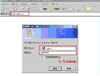

  接下来就是设置路由器了,如果路由器已经设置过可以跳过此过程,在电脑上打开一个窗口,可以是我的电脑 或者是浏览器,在地址栏里面输入刚才在路由器背面记下来的IP,回车后会跳出一个让你输账号和密码的窗口(如果没有跳出输入账号和密码的窗口,那就说明还没有连接好,再检查前面的
  输入你刚才在路由器背面记下来的账号和密码,回车后会出现一个页面,然后再设置路由器 就可以上网了
