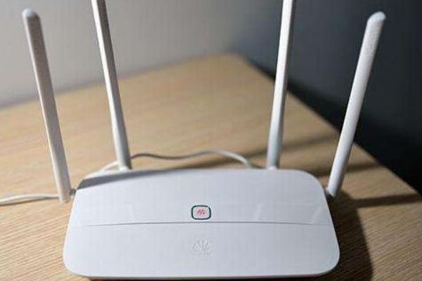

一、腾达路由器怎么安装和设置
腾达路由器怎么安装和设置的方法如下:
接通路由器电源,吧宽带网线接入路由器wan口。进入手机wifi页面,搜索并连接路由器的初始wifi。无线信号连接成功后,打开手机浏览器,输入tendawifi.com,登录路由器的设置页面。登录后路由器会自动检测上网方式,输入宽带账号和密码,设置无线名称和无线密码点击确定即可。
配置完成后,只需重新连接下wifi信号即可上网。腾达路由器是由腾达公司生产的一款路由器,路由器的接线方法为将上网电话线接宽带MODERN,宽带MODERN出来的网线接路由器的WAN端口,路由器的LAN端口分别接电脑的网卡。

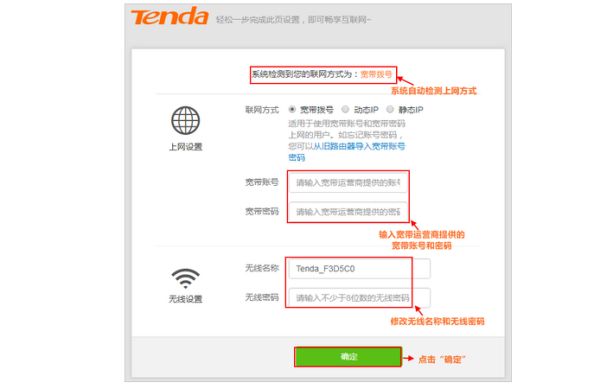

3、登录设置界面后,路由器会自动检测上网方式,检测结果出来后,根据页面提示,输入相关上网信息即可,此处我们以“宽带拨号”上网方式为例进行设置。

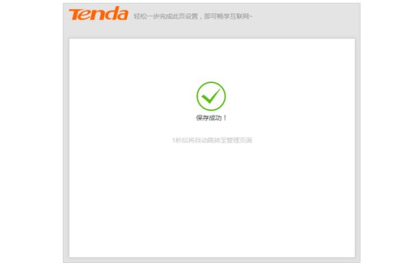

4、点击确定后,稍等片刻,保存成功。
5、保存成功后,自动跳转到路由器的管理页面,路由器联网状态显示“已联网”即设置成功,电脑设置路由器上网的设置完成了。
