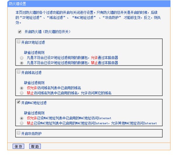

二、无线路由器怎么设置只允许指定的人使用
可以利用路由器防火墙的mac地址过滤功能,以tplink r4149为例,步骤如下:
1、浏览器输入路由器管理ip,默认192.168.1.1,回车;
2、输入路由器管理员账户及密码,点击确定,默认皆为admin;
3、点击安全设置,点击勾选开启防火墙,点击勾选开启MAC地址过滤,点击仅允许已设mac地址列表中已启用的mac地址访问网络,点击保存;
4、点击mac地址过滤,点击添加新条目,将该mac地址建立允许列表即可。
