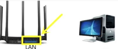

1、两个路由器AB,B是新的路由器,那么就用网线将B的LAN口连接上电脑。(LAN口是蓝色多个孔);

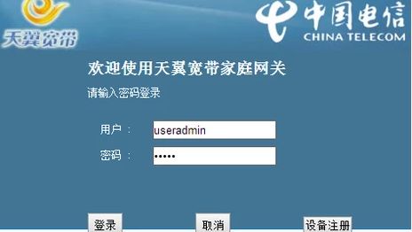

2、连接上之后登录网络运营商的管理界面;

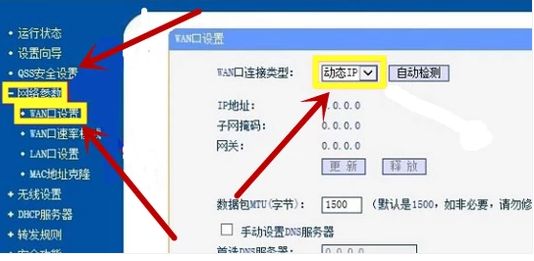

3、在左边的网络参数里找到WAN口设置,然后选择“动态IP”然后保存;

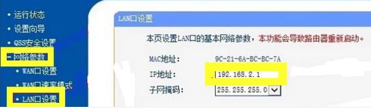

4、然后选择网络参数里的LAN口设置将ip地址改为如图所示,然后选择保存;

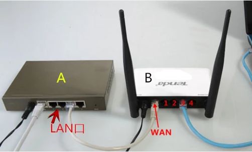

5、将A连接上电脑,重启路由器B,然后再找一根网线连接上路由器A的LAN口和B的WAN口,这样只要A可以上网,路由器B就可以上网。
