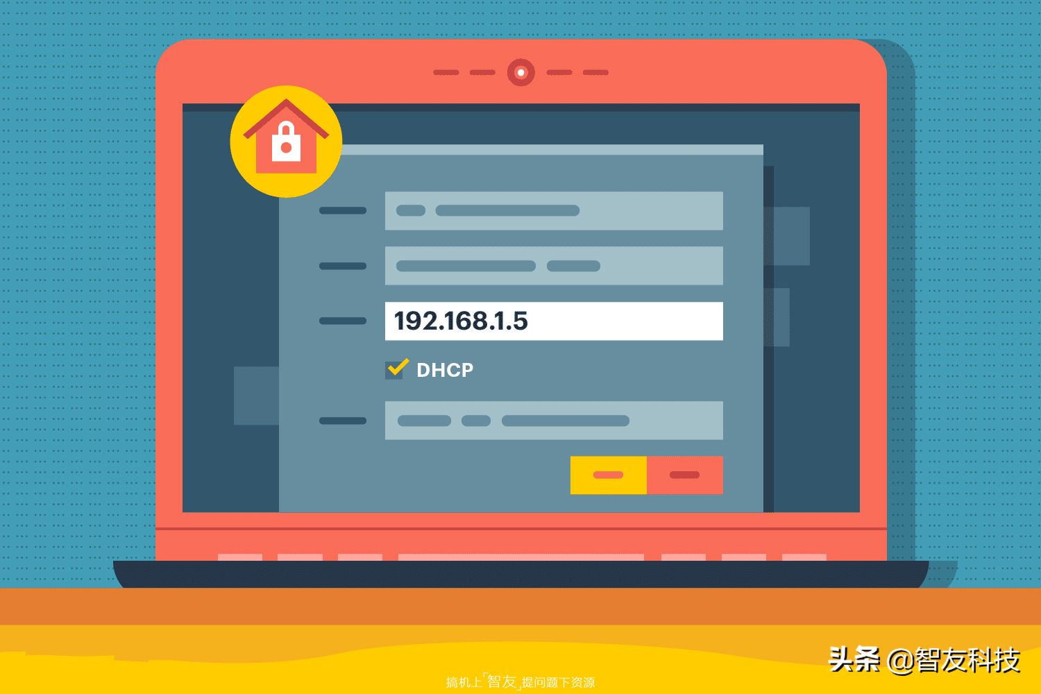

企业级路由器就不用谈了,咱们就说说家用路由器实际可以连接多少设备吧。一般情况下,家用路由器的服务地址都是192.168.0.1(192.168.1.1),这个地址即充当这个网段的DNS又作为DHCP服务器使用,最大IP地址为192.168.1.254。除去第一个IP地址外,理论上最大可以连接253台网络设备。 011346qjlz8finnmbbb222.png
