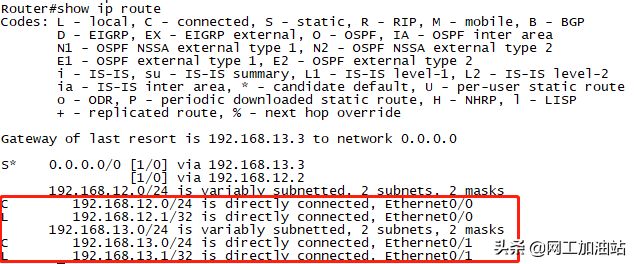

三、路由表项的来源3.1 直连路由
路由表中的直连路由

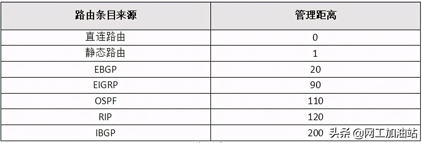

4、 路由表项的选择原则
既然路由表项的来源有很多种,那如果有相同目标地址的路由表项有着不同的来源路由器将如何选择?
首先,路由器会根据不同的路由条目来源设定一个管理距离,管理距离越小的路由表项将会添加至路由表中,未添加至路由表的表项将作为冗余的浮动路由存在于路由器中,当被添加至路由表中的表项失效后冗余的浮动路由将顶替原路由表项添加至路由表中。
常见路由条目来源管理距离如下表所示: 011315ogtzn1ih4a3joaoo.jpg
不同路由信息来源的管理距离
其次,如果路由信息来源相同,同时也有相同目标地址和掩码的路由表项时就需要通过设置metric(度量值)来决定哪个路由表项会被添加至路由表,相同的度量值将以等价路由的方式添加至路由表,等价路由可以基于目标地址或报文顺序在等价路由的多个出接口上进行负载。

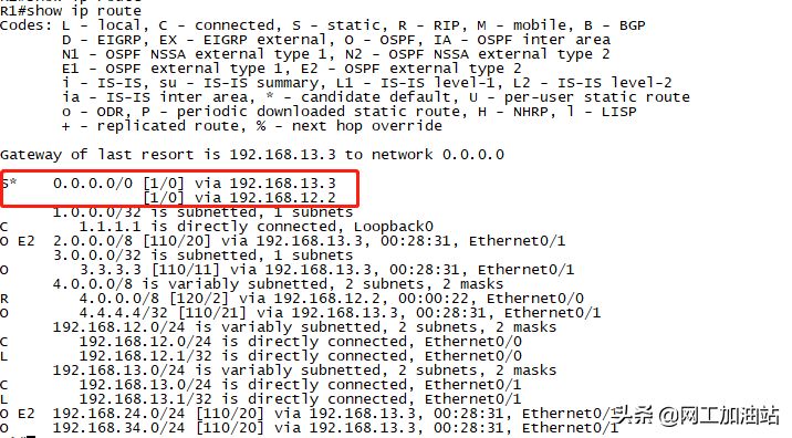

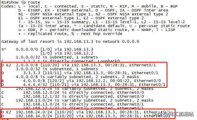

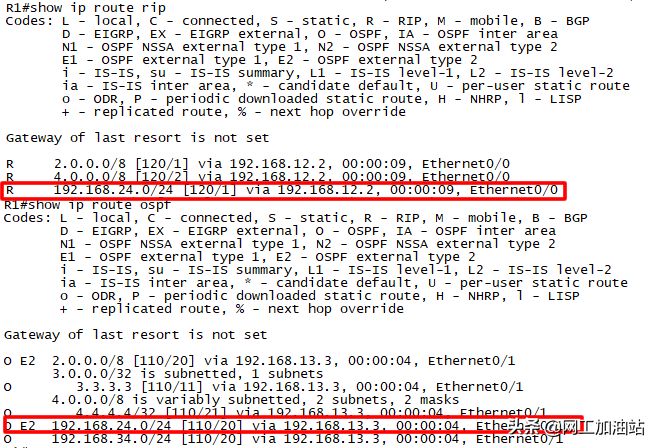

当有相同目标地址及掩码的路由表项有着不同的路由信息来源时: 011315jgh6hzg412nh6z0q.png
RIP与OSPF均有到达192.168.24.0/24网络的路由
如上图,路由器中通过rip和ospf都学习到了192.168.24.0/24的路由,但是rip的管理距离是120,大于ospf的110,所以路由表里只加入了opsf的路由,如下图所示: 011315wbe0p6ct7jpxu7e2.png
根据管理距离值的大小,将OSPF路由条目添加进路由表中

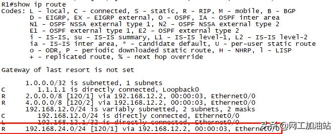

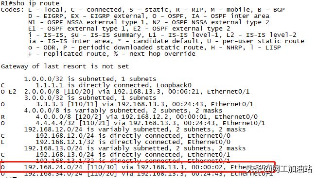

OSPF路由失效后,RIP将路由条目添加进路由表

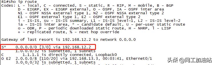

当有相同目标地址及掩码的路由表项有着相同的路由信息来源时,通过metric决定:

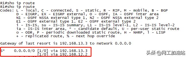

例如:收到其他维修同行的一台路由器上有两条默认静态路由,静态路由的管理距离为1,若两条路由的metric相同,则这两条路由为等价路由,均添加至路由表中。 011316bdlwjwl0wapwflwj.png
路由以等价路由的方式出现在路由表中

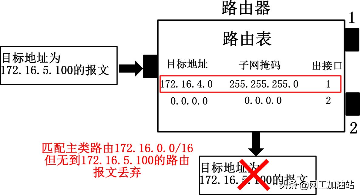

路由器对有路由的查询方式分为有类查询和无类查询两种方式,有类查询下现已不常使用。有类和无类路由查找是路由器在收到需要转发的数据报文后用何种方式对本地路由表查找的过程。5.1 有类查询方式
需要要求路由器执行有类查询方式在思科路由器上需要执行"no ip classless"和"no ip cef"两条命令。
有类路由查询方式使用主类路由匹配原则,如果路由表中含有主类路由则匹配主类路由,若主类路由中无目标地址路由则丢弃报文,不会匹配默认路由。如果路由表中没有主类路由则可匹配默认路由。 011317jom1o9bhzc6m6xou.png
路由表有类查询方式-1
路由器有类查询方式-2
主类路由举例,172.16.5.0/24网段的主类路由为172.16.0.0/16.
192.168.0.0/25网段的主类路由为192.168.0.0/24.

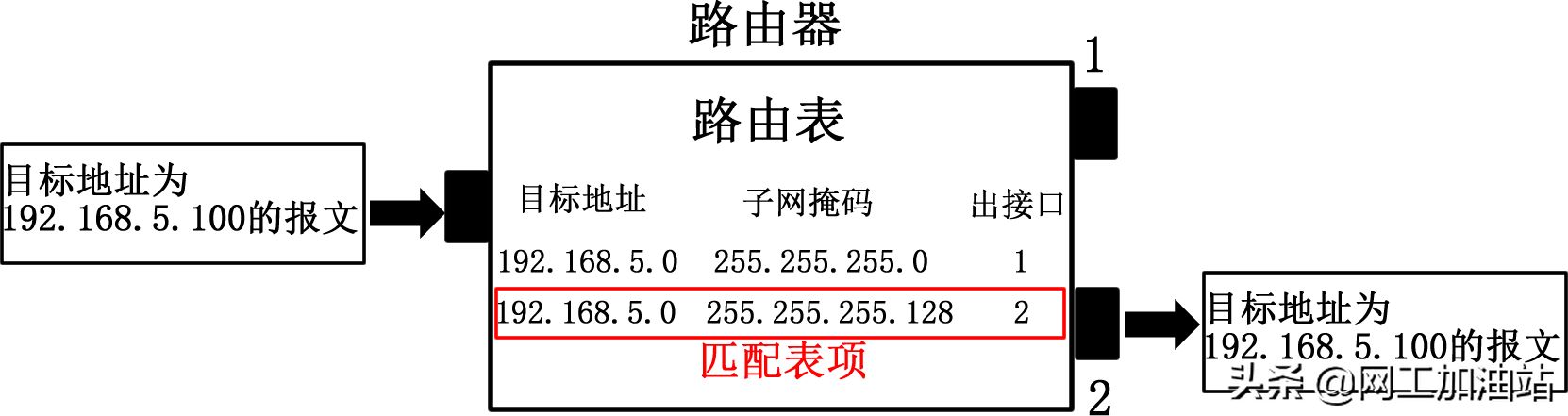

路由表无类查询方式
例如,一个目标地址为192.168.5.100的报文经过一个路由器,路由器中有两条目标地址相同但子网掩码不同的路由表项(路由表表项前缀不同,属于不同的路由,同时加入路由表及转发表)。此时根据最长匹配原则,192.168.5.0/25明显比192.168.5.0/24匹配长度长,所以报文从对应的2号出接口转发。
