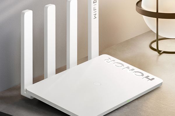

一、华为路由器怎么恢复出厂设置
华为路由器恢复出厂设置的方法如下:
1、通过RESET复位孔和复位按键,请将路由器接通电源,稍等片刻待路由器完成启动。使用针状物戳进路由器的复位孔或长按复位按键,直到指示灯熄灭后松开,待路由器重启亮红灯后,即完成恢复出厂设置。
2、通过智慧生活App,请用手机或平板连接路由器的Wi-Fi,打开智慧生活App,登录与路由器绑定的华为帐号。在首页点击您需要设置的路由器卡片,进入路由器管理界面。请点击查看更多,智联,进入智联页面。

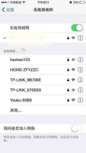

1、首先要连接好无线路由器和网线、调制解调器。要确保网络畅通、所有指示灯都正常亮着。
2、然后打开手机设置,连接没有密码信号且为满格的无线。

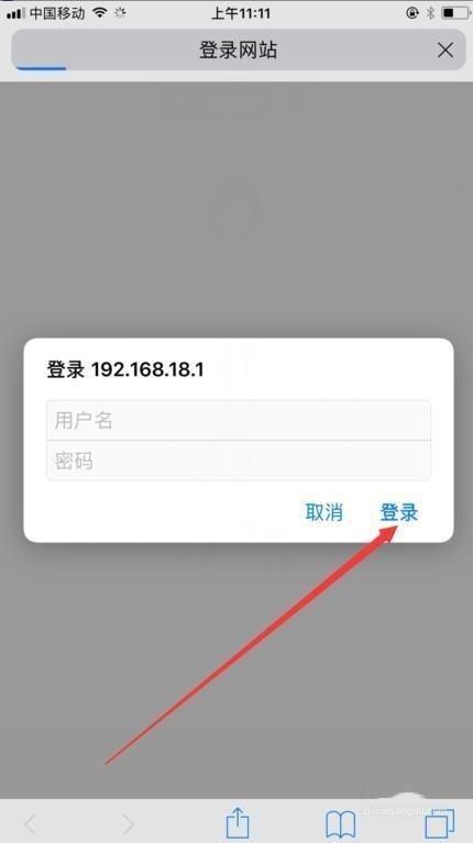

3、打开手机浏览器,输入无线路由器的地址:192.168.1.1.
4、然后在提示框中输入用户名和密码(都是admin)。
